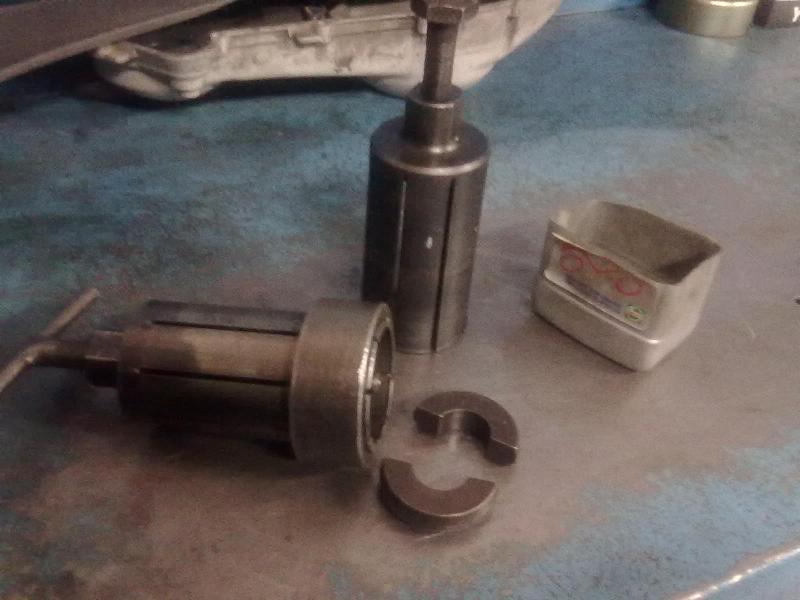

mi state dicendo che è impossibile che la tolgo?

Impossibile no, questo è un sistema aggressivo per toglierla: servono gli attrezzi in figura, un banco solido e c'è rischio di fare dei danni all' albero.
Se hai una rettifica a portata di mano fai un salto da loro, invece rimetterla è una stupidata, albero in frigo per una notte (ma non è indispensabile) un goccio di olio sulla sede e una energica scaldata alla boccola, plop, entra da sola, non dovrebbe toccare l' albero ma essere un 0,5mm distante.
Naturalmente Poeta e Vespone conoscono anche loro il sistema ma essendo un pò a rischio te lo sconsigliamo tutti !

Inserito il - 18/01/2011 : 12:06:56  Mostra Profilo Invia a n/a un Messaggio Privato
FRAVESPA ha scritto:
...ho riletto anche il post di Boris10:
http://www.vespaforever.net/forum/topic.asp?TOPIC_ID=21950&whichpage=5
ma non spiega come ha tolto la boccola...
i metodi esposti sono quelli più usati (anche io uso calore e scalpello) ma in realtà il sistema non è quello, esiste il suo specifico estrattore, vai in un piaggio cente che esista da una trentna di anni e lo tolgono subito (se nn hai rettifiche vicino casa), questo è il suo specifico estrattore piaggio fuori portata per i comuni mortali (300 euro serie completa piaggio, 80 euro solo lui su internet ma fatto di burro)
