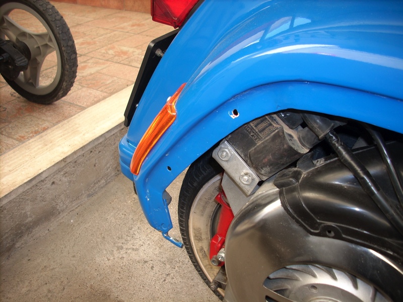

Allora, siccome avrei l'intenzione un giorno di riuscire a iscrivere la vespina nei mezzi storici vorrei da voi che siete moooooolto più esperti di me dei consigli. La vespa è verniciata "a ca**o di cane" e scusate il termine ma non mi viene altro in mente, in più a vederla mi sembra un vero casino di pezzi!! Quindi ho bisogno del vostro aiuto.

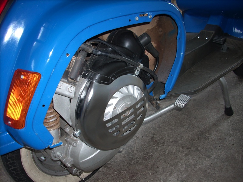

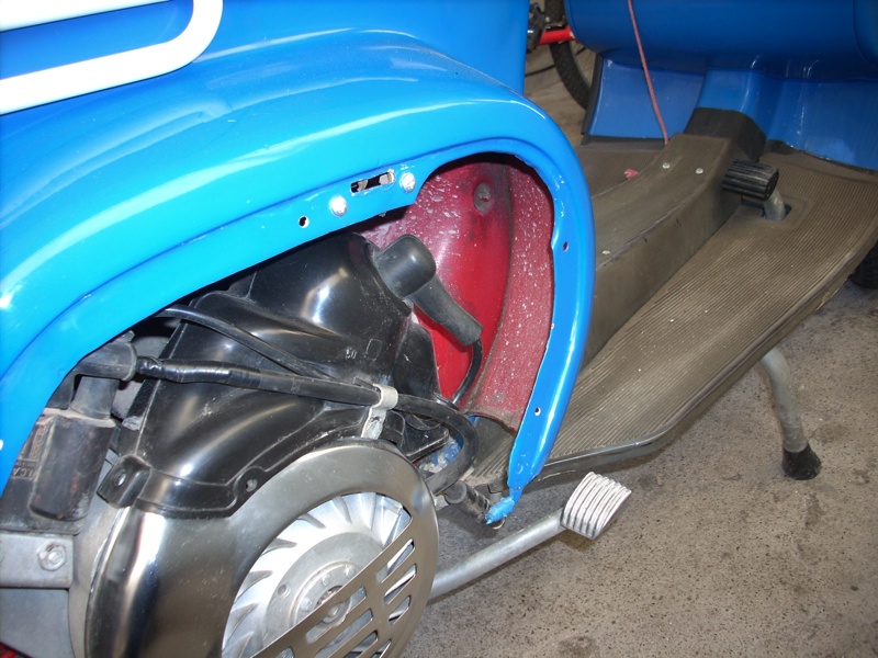

In questa foto sotto lo sporco la carrozzeria è rossa ()

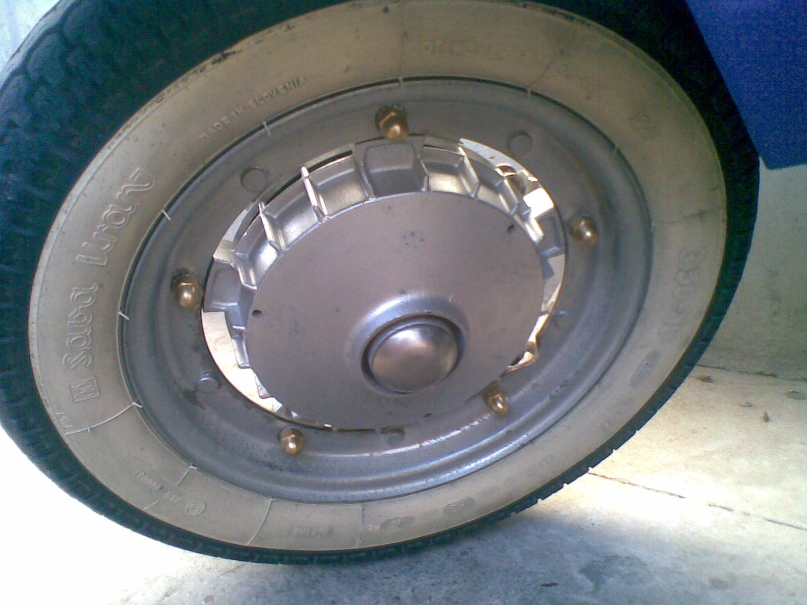

La ruota (3,50x10) e gli strani bulloni che la tengono sù!!
Manca poi tutta la strumentazione al manubrio che credo sia quello di una PK S e il cavo del tachimetro è stato tranciato e lasciato dentro. In generale poi la vernice stà andando via a pezzi e dal carter piove olio!!! Quindi AIUTOOOOOOOOOO!!!!!!!

intanto smonta completamente tutta la vespa
per il cavo tranciato del takimetro non è un problema sostituirlo basta sfilarlo
poi porti a sabbiare : telaio, sportelli,serbatoio,forcella corpo manubrio, coperchio manubrio,parafango anteriore, molla e ammortizzatore posteriore, copri ventola e cerchioni.
poi ti armi di santa pazienza e revisioni il blocco guarda bene da dove esce l'olio se dall'accoppiatura carter o dal selettore marce prima di
smontare.
i dadi chiusi che sono stati utilizzati per fermare le ruote al mozzo buttali e acquista i classici M8 zincati con tanto di growel.
se non ricordo male la tua pk è una RUSH come la mia vedendo il mozzo anteriore, inoltre il tappo di chiusura dado mozzo non è il suo ci vogliono quelli grandi in plastica come ha la pk s/pk xl.

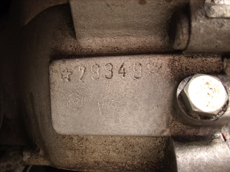

Il numero di motore che non mi torna assolutamente. Non dovrebbe essere per il PK XL tipo "V5X2M"?? Non lo capisco questo numero!!!
