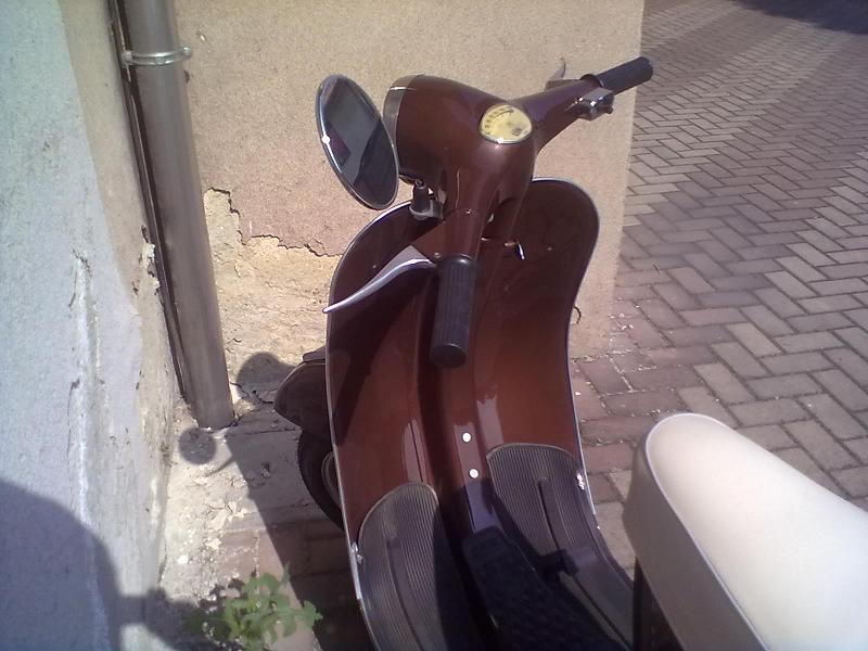

Ho quasi finito il rimontaggio...devo solo regolare i cavi,quello frizione è un po' duro e quelli marce un po' troppo molli...niente di male,il quesito è un altro:come si rimonta il fanale anteriore?la piastrina sotto va nella guida,ma sopra come fa a non cadere il faro?se qualcuno ha qualche foto mi fa un piacere
ciao, allora foto al momento non ne ho..comunque la piastrina va messa nella sua guida come hai detto, sulla linguetta della piastrina fai appoggiare il faro, poi se noti il faro ha due linguette che spuntano in fuori nella parte superiore ebbene queste vado infilate nelle apposite fessure scavate all'interno del manubrio, fatto questo stringi il bullone della piastrina...sembra difficile, ma non lo è tanto, basta agguzzare la vista

Grazie ragazzi,ora ho capito come si monta...purtroppo sul faro non ho piu' le 2 linguette che vanno nel faro e non mi spiego come facesse a stare su prima.Comunque penso di aver rimediato:ho piegato due delle linguette che tengono la parabola e gli ho saldato due piastrine a "L",che vanno a infilarsi quasi giuste nelle due "tacche" del manubrio.Ancora un po' di lavoro di lima e dovrebbero andare alla quasi perfezione.

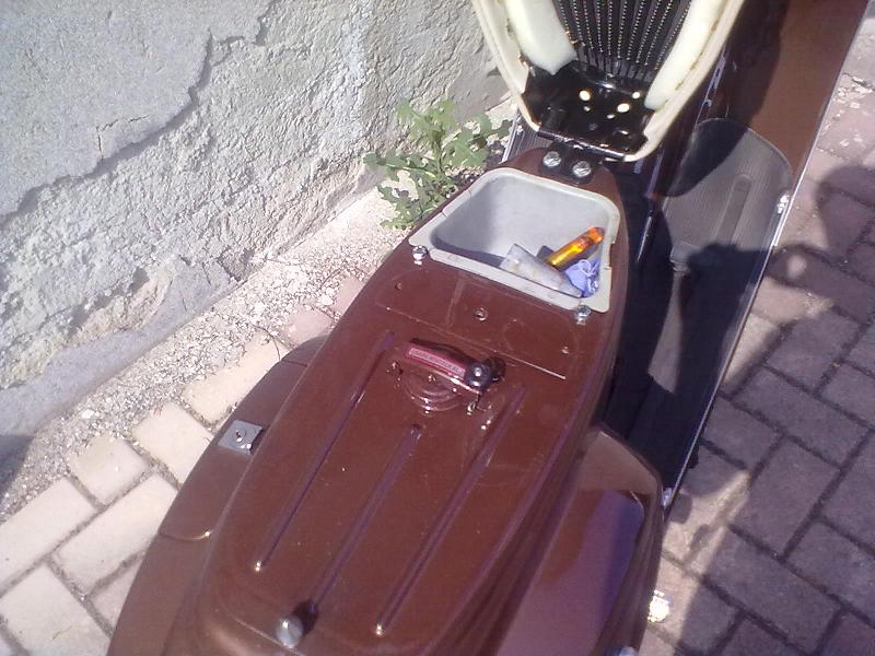

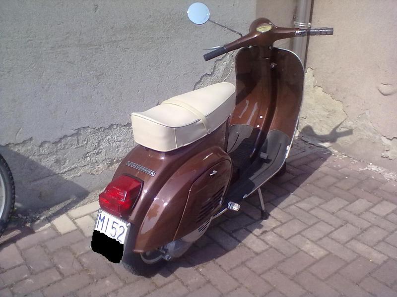

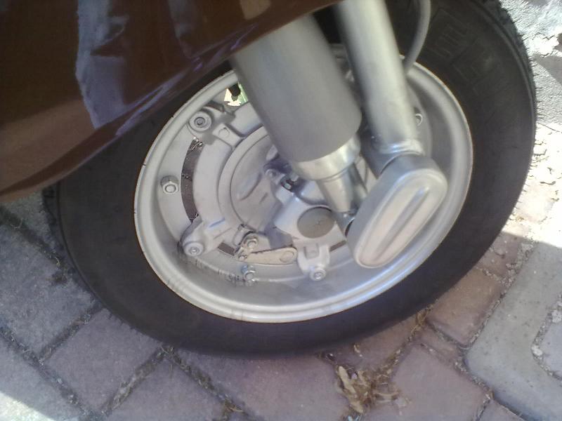

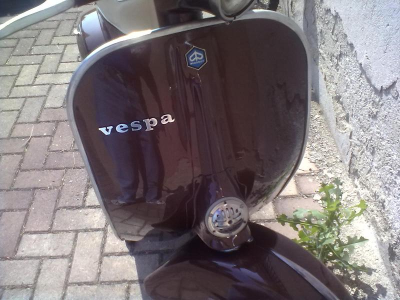

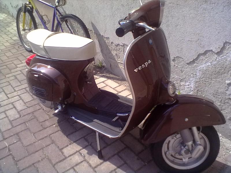

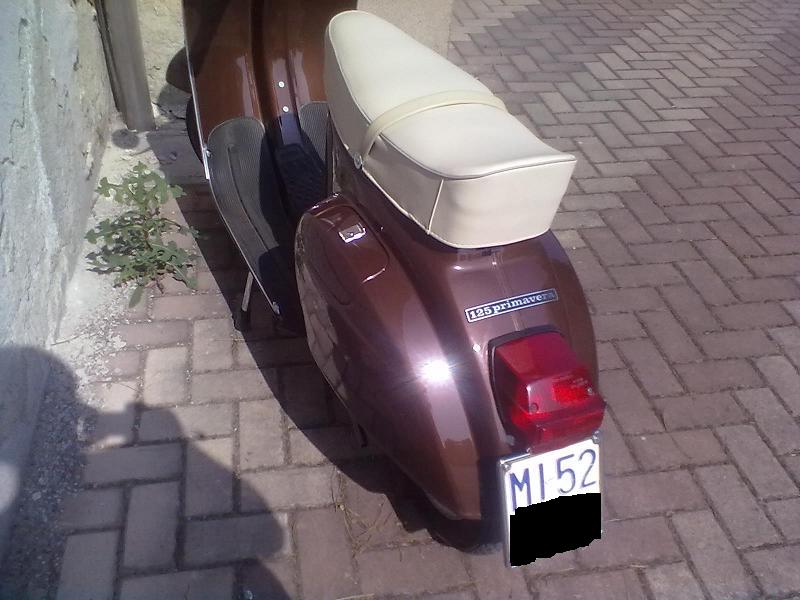

Inserito il - 07/05/2011 : 08:58:27  Mostra Profilo Invia a mandarino un Messaggio Privato
eccola finita!
