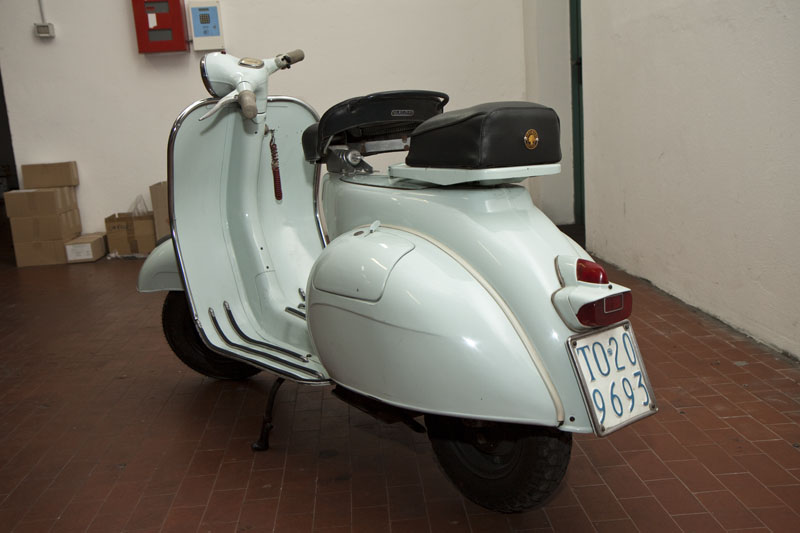

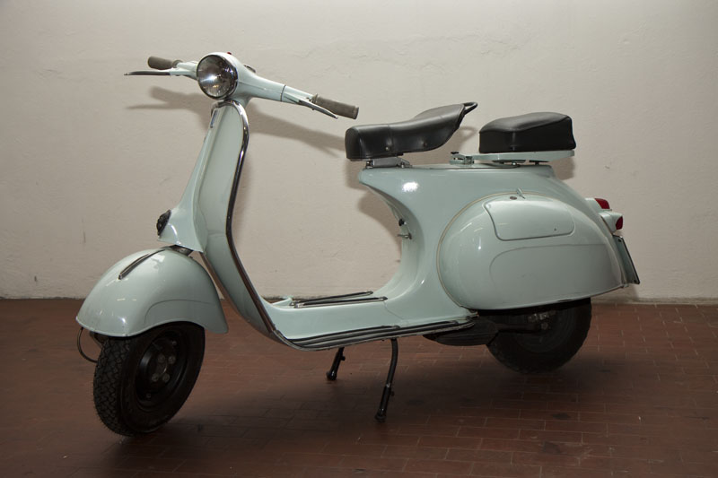

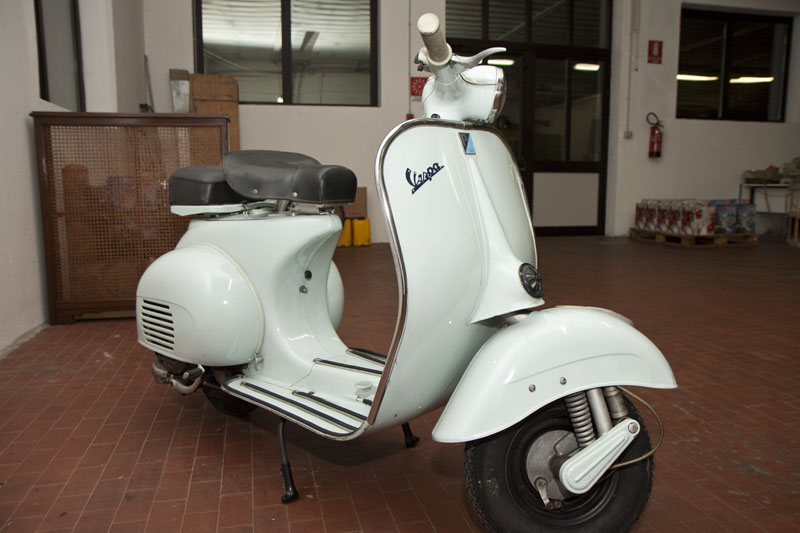

Ciao, finalmente dopo lungo viaggio con neve, vento, pioggia e nebbia è arrivata da quel di Turin la mia prima vespa.
Ecco due foto.
Commentate gente commentate....

bella ottimo acquisto
adesso però le noti dolenti (si fa per dire)cmq aspetta ulteriori conferme potrei benissimo sbagliare:
1)sostituire cavalletto o zincarlo
2)sostiuire cerchioni da 10" con quelli da 9 in tinta con il telaio

niente male! ci sono però un po' di cose da sistemare...
i cerchi sono giusti (da 8 pollici), vanno solo colorati in tinta...
cavalletto zincato
mozzo in tinta
la parte superiore del manubrio è di una vna... quello per la tua è senza la spia rossa...
via il bordoscudo!
se riesci sostituisci la pedivella con la sua originale (piuttosto difficile da trovare però

bella davvero,complimenti!
cambia però quei cerchi,sono un pugno nell occhio

veramente bella...ma i cerchi!! XD

non entro nel merito dei dettagli sbagliati (tra l altro non conosco il modello e direi sciocchezze)
ma vorrei far notare a tutti la freschezza di sto mezzo veramente invidiabile per l'eta che ha il precendente proprietario deve averla tenuta come un oracolo veramente bella ,sara brutto da dire ma ti invidio molto complimenti ancora

ma che c'è un buco a sx della targa?

Ha qualke difettuccio, certo non è vespa da CONCORSO, ma la TUA PRIMA VESPA e direi che è una gran bella vespa!
Una VNB1 credo, il manubro non doveva avere la spia (il foro si salda e ottura e il coperchio sopra si rivernicia), più ostico è il foro in coda che turerei con vetroresina da dietro e poi ritoccherei esternamente a pennello per camuffarlo almeno un pòm la cornice bordoscudo diciamo accessoria... i copertoni vanno messi come il posteriore marca CEAT si trovano incredibilemnte ancora oggi ed identici, i cerchi vanno in tinta e così il mozzo, ma per fare bene il mozzo dovresti rifare tutta la forcella che si vede chiaramente è stata solo sbombolettata alla meglio, serve inoltre foto del motore senza fiancata, le selle sembrano originali, quindi molto vintage e belle...
Bisogna curare certo molti dettagli, ma se DOC in regola e funziona e l'hai pagata all'incirca €2550-2800 allora è presa molto bene!
la prima vespa....
dacci tue impressioni...
e sopratutto.. perchè una VESPA?
ma sotto l'ALBERO quest'anno il REGALO è di quelli che si ricordano di certo!
AUGURI quindi e COMPLIMENTI!

Ciao a tutti, intanto grazie per i complimenti.
Per Poeta: perchè per me la vespa incarna il gusto e l'ingegno di quel grande popolo che siamo! VIVA L'ITALIA !!! Perdonate il mio patriottismo ma quando ci vuole ci vuole!
Allora la vespa è del 1960 va in moto al primo colpo e canta come un usignolo, ha inoltre il libretto originale e come prezzo mi è costata 3000 euro tondi, ma credo modestamente di aver fatto un affare.
Naturalmente come molti di voi hanno notato non è esente da magagne, ma io non sono un esperto e cercavo proprio un mezzo marciante che mi permettesse di pavoneggiarmi appena la stagione lo consente, poi un pò alla volta vorrei sistemarla e portarla alla perfezione.
A proposito consigli su bollo, assicurazione e revisione che scade tra tre mesi?
Grazie ancora e BUON NATALE a tutti e che possiate trovare qualche insetto scoppiettante sotto l'albero.
P.S. Qualche dritta per trovare un paio di specchietti "giusti"?
