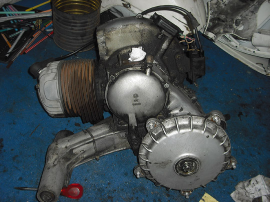

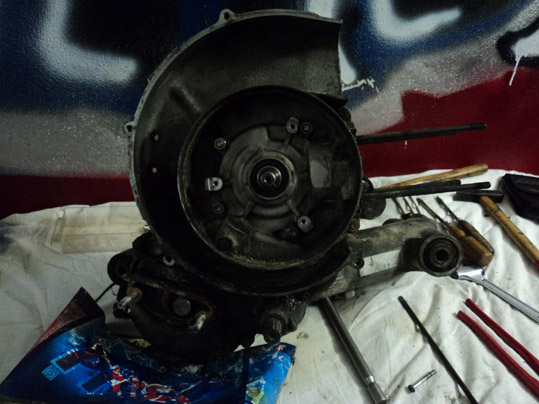

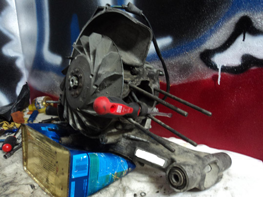

Eccolo dopo una veloce pulita:

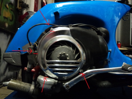

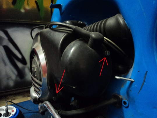

Iniziamo con lo svitare il coprivolano
Ora dobbiamo togliere la cuffia nera di raffreddamento

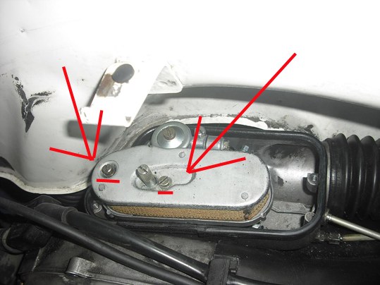

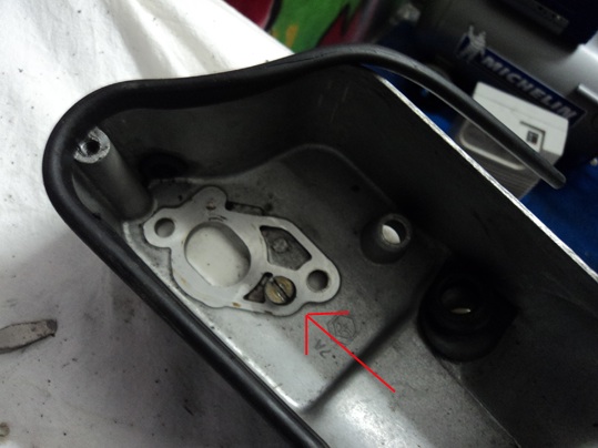

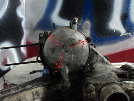

Passiamo alla scatola carburatore. L'abbiamo già aperta e già tolto il filtro quando abbiamo dovuto staccare il tubo della benzina (prima di tirare giù il motore dalla Vespa) ma siccome sono molto buono ve lo faccio rivedere:
Svitate queste due viti per togliere il coperchio della scatola
E queste due per togliere il filtro

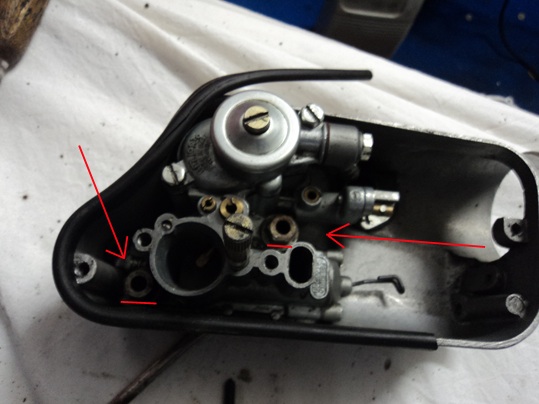

Ora è arrivato il momento del carburatore, qui ci serviremo di due bussole da 11 per svitare i maschi segnati nella foto
Tolto il carburatore ci rimane solo la scatola, vedrete che è molto semplice, c'è solo una grossa vite a taglio!

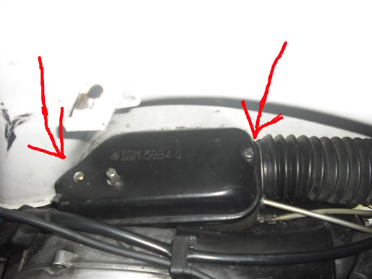

Passiamo al preselettore delle marce, anche questo lo avevamo già aperto quando abbiamo staccato i due cavi delle marce al momento di tirare giù il blocco dalla Vespa. Qui lo rivediamo: il suo coperchietto era assicurato solo da uno dei bulloni del coprivolano, possiamo così già sfilarlo e trovarci in questa situazione:
Ora svitiamo anche i 2 dadi dei suoi 2 prigionieri, ingraniamo la 1^ (oppure la 4^) per riuscire a spingerlo fuori, et voilà! Preselettore tolto.

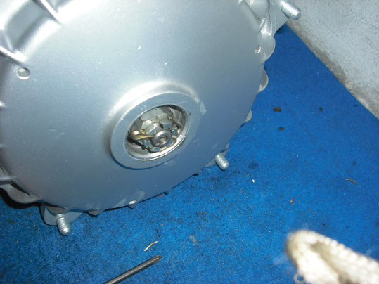

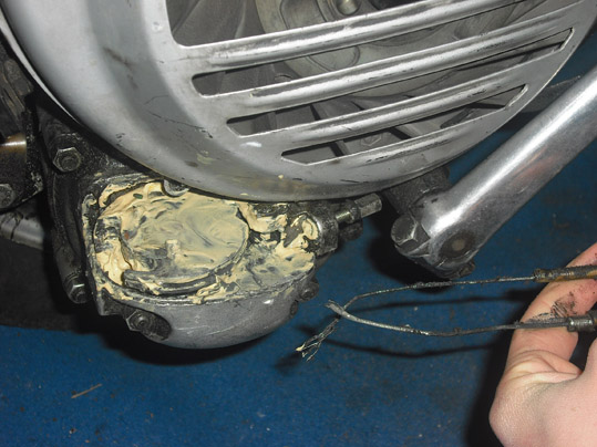

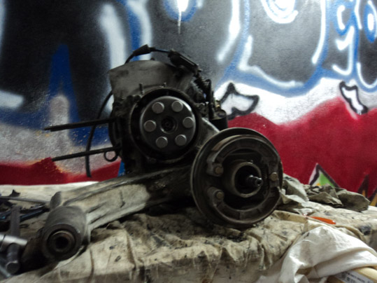

Ora giriamo il blocco e ci dedichiamo al tamburo, presumo che per comodità avete già tolto anche voi la ruota, in ogni caso sono 5 dadi da 13 e in 10 secondi li levate... Bene, togliamo il copri dado argentato o come lo preferite chiamare voi. Vedete che c'è una bella coppiglia che impedisce che il dado possa svitarsi con le vibrazioni... Sapete già cosa fare! Vi aiutate con un cacciavite o delle pinze in modo da allungare le sue gambe fino a riuscire a sfilarla dalla parte della sua testa.
Bene ora con la leva e la bussola da 22 proveremo a togliere quel dado che è il più ba*tardo che potrete mai incontrare. Vi consiglio di appoggiarvi sopra al tamburo e con la mazzetta dare dei colpi sulla parte più estrema della leva, meglio se lo fate in due. Tolto quel dado date dei colpetti al tamburo per aiutarlo a sfilarsi. Bene ora ci troviamo in questa situazione:

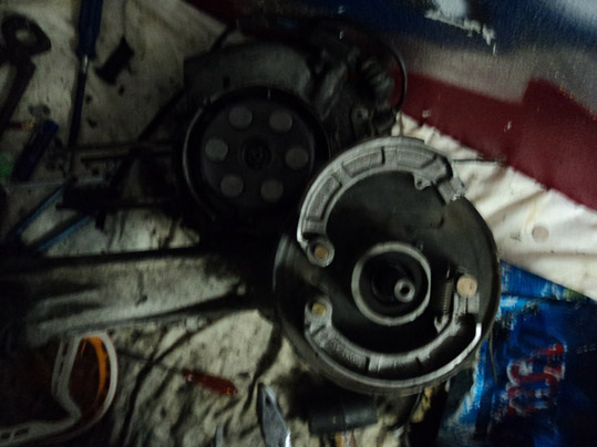

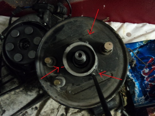

Dobbiamo togliere le ganasce; basta staccare quella molla che le unisce e poi sfilarle, un gioco da ragazzi!
Ecco fatto, ora dobbiamo togliere il parapolvere. Svitate le 3 viti come nella foto
Non fate caso alla frizione... Ci arriviamo tra poco

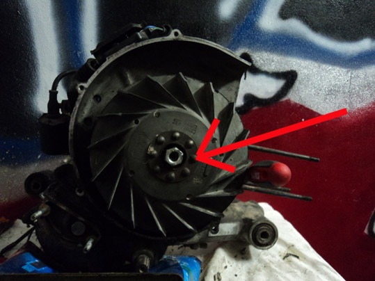

Passiamo ora al volano; presenta un dado da 19 e utilizzeremo la leva con la bussola per svitarlo. Noterete che il volano ha gioco e ci serve bloccarlo per poter svitare il dado. Io ho bloccato la biella con un cacciavite in modo che si bloccasse, però voi non fatelo! Rischiate di rovinare tutto... Prendetevi un bel blocca-volano, lo vendono su internet costa una caxxata.
Ecco il dado:
Dopo averlo svitato:

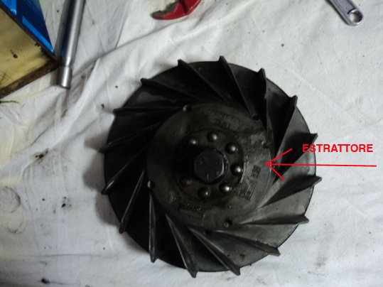

Bene sono sicuro che fino a qui è stato molto facile! Ora dobbiamo usare l'estrattore per tirare fuori il volano. Allora lo vedete che c'ha una filettatura esterna, bene, lo avvitate con il suo bulloncino svitato quasi al massimo, fino a quando non sentite che siete arrivati in fondo. Ora avvitate il suo bulloncino e arriverete a un punto in cui dovrete applicare molta forza, continuate a mangiare spinaci e sono sicuro che riuscirete a togliere quel volano!

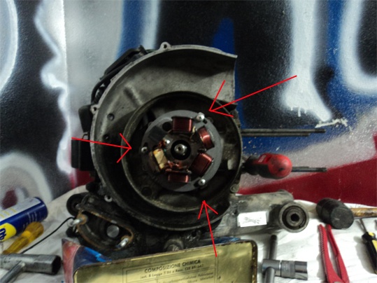

Ok adesso dobbiamo togliere lo statore, sono le 3 viti indicate nella foto.

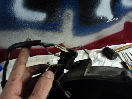

Ora per poterlo sfilarlo definitivamente dobbiamo staccare questo collegamento ed è fatta!
Ecco quà fatto:

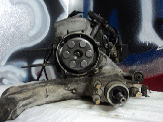

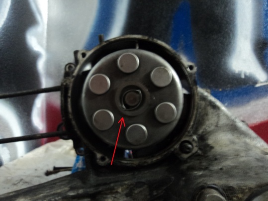

Molto bene ora possiamo andare dalla nostra amata frizione. Vedete nel suo carterino che ci sono 3 bulloni da 10. Li svitate e togliete lo "sportellino".
Vi troverete davanti ad una specie di tondino con due fori. Fate leva sul foro maggiore (indicato dalla freccia) e lo toglierete

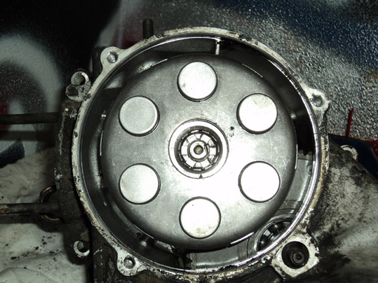

Ora vedrete una specie di buco pieno di denti. Lì utilizzeremo la chiave a castello ma prima dovete alzare il dentino che vedete piegato. Nella foto l'ho già alzato, non preoccupatevi
Purtroppo la chiave a castello che ho utilizzato io era di pessima qualità e s'è rotto un dente mentre svitavo il dado......... Lo integrerò qui non appena mi arriva quella nuova.
Comunque se fate fatica con la chiave a castello potete darvi una mano battendo due colpi con il punzone d'acciaio!!!

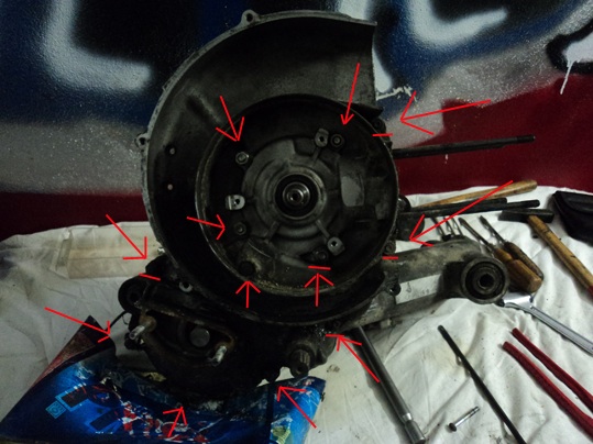

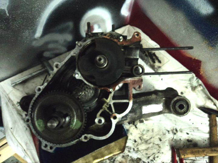

Siamo giunti alla fase finale: i prigionieri. I prigionieri sono 12, di cui 4 presso la sede dello statore e i restanti 8 sul perimetro dei carter.

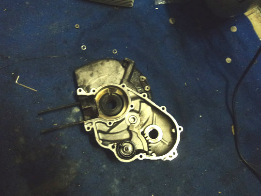

Tolti tutti quanti siamo pronti ad aprire il nostro motorazzo. Dopo un'ultima controllata che non ci siamo dimenticati di niente, per non recare danni quando si sforza il motore ad aprirsi, possiamo dare qualche buona martellata ben data che aiuteranno di certo i carter a socchiudersi. Avendoli aperti in due vedrete questo:
81,12 KB
Ecco finito!
