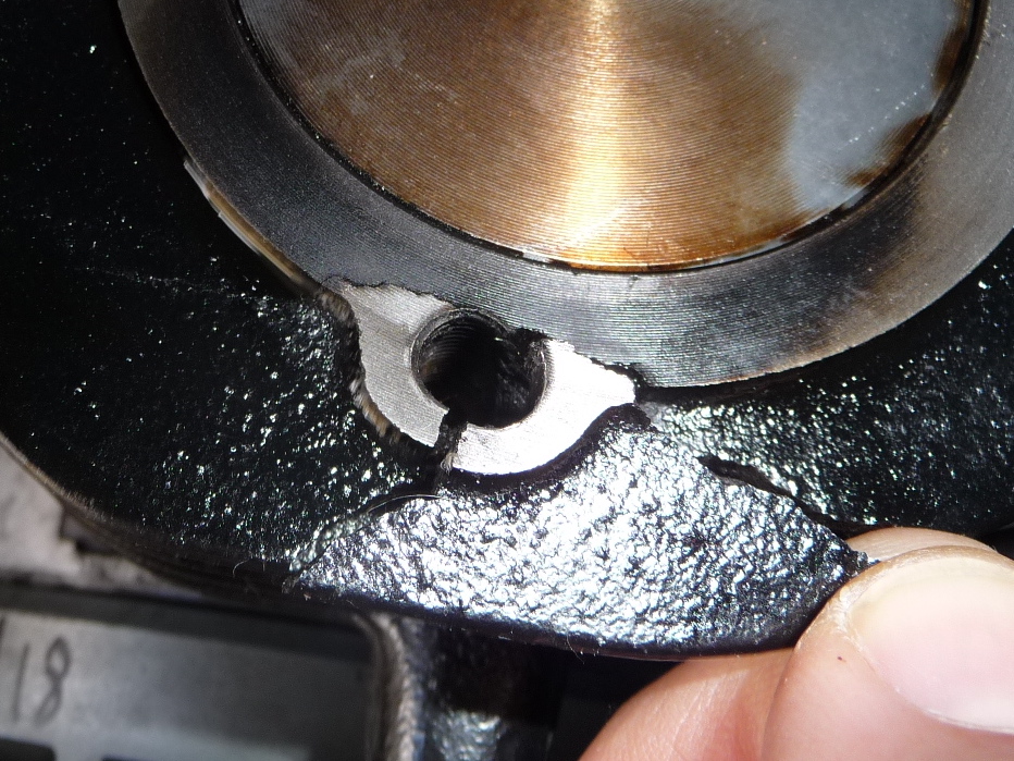

Salve a tutti, ieri dopo qualche giretto in vespa mi sono accorto che sfiatava da qualche parte ,credevo dal collettore della marmitta, quindi stamani ho tolto la cuffia e acceso il motore.
Mi sono accorto che sfiatava di brutto dalla testa, con olio nero tutto intorno.!!
Ho tolto la testa e mi sono accorto che si è crettato proprio dove tira un prigioniero, si è rotto un pezzetto dell'aletta, quindi si è formato un leggero scalino da dove sfiatava, e siccome la filettatura è proprio li anche il prigioniero era lente.
Vi allego una foto.
Secondo voi da cosa puo' essere dipesa la rottura..??
Posso chiedere il cambio del cilindro in garanzia,dato che l'ho usato si e no 10 KM..???

il Gt lo hai montato da te o lo ha sostituito un meccanico?
perché se lo hai fatto da te la garanzia non credo che copra il danno mentre se la sostituzione del gt è stata fatta da un meccanico forse hai qualche possibilità.

Vite di testa montata senza la rondella piana e rondella spaccata.
E' entrata una parte del bullone senza filettatura quindi e, essendo di diametro maggiore, ha forzato spaccando.
La garanzia non te la da nessuno...
Smonta, vai in rettifica, e vedi se ti ripristinano il foro.
Occhio che non scaldino troppo, o ovalizzano il cilindro...
Si può fare, così magari spianando abbassi anche un pelo la testa...

E così, anche i bei "ghisoni" qualche volta si spaccano

Non ho messo ne la vite senza rondella, ne mi sembra di aver tirato troppo..!!
Bo...vediamo che dicono al negozio...
Volevo provare a mettere una vite un Po più lunga x vedere se riesce a stringere, ma sembra che di filettatura ce ne sia rimasta davvero poca...
perché cmq di parte rettificata ce n'è..!! Credo che se si riesce a stringere faccia tenuta lo stesso...
Speriamo senno si ricompra..!!

Bisogna vedere però, se il Dr per quel poco che l'hai provato, aveva già la sede del prigioniero spaccato (come sembra di capire) e quindi sfiatava abbondantemente, perdendo compressione. A parte questo però, non è detto che un 102 vada SEMPRE E IN OGNI CONDIZIONE meglio di un 75cc, ci sono un sacco di cose da vedere...oltretutto, si sa che il 102 DR non è mai stato un campione di allungo.
Se ci dici la tua cfg complessiva, magari possiamo darti qualche consiglio in più...altrimenti se vuoi un allungo simile a quello del 75 Polini,ma con più coppia, dovrai necessariamente puntare sul 102 Polini
