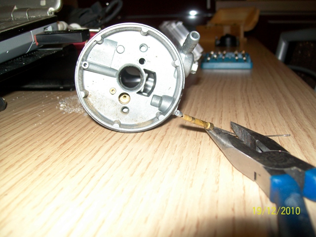

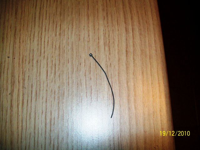

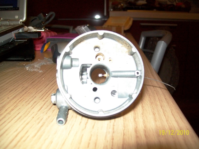

Stasera studia che ti studia ho finalmente sfilato i polverizzatori da quei 2 carburi 16-10 rovinati così domani mattina vado in rettifica e li faccio alesare a 16-16.
in altri tipi di carburatori tali polverizzatori sono avvitati mente sui classici SHB sono infilati a pressione ,non a caldo ma a freddo, quindi per poterli togliere ho utilizzato un cavetto rotto Starter posto delle foto così per capire meglio
Cavetto starter rotto
72,79 KB
inserito il cavetto dentro al polverizzatore con l'ausilio di una pinza a becco fino
121,8 KB
estratto il polverizzatore sempre con l'ausilio della pinza
ed il risultato è questo
146,28 KB
E desso il carburo è pronto per andare in rettifica per essere alesato.
Notare bene che per estrarre il polverizzatore non serve scaldare niente basta solo tirare con molta forza energica, e il polverizzatore esce.
