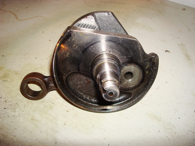

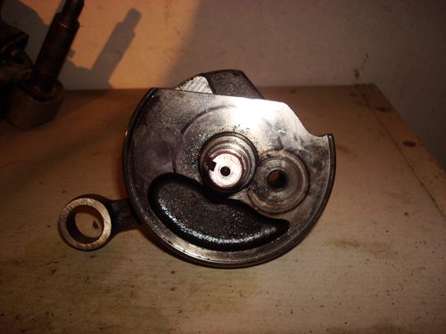

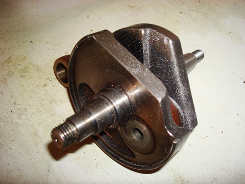

vi posto le foto dell'albero della mia special, in quanto erano stati fatti dei lavori al motore da mio zio e vorrei sapere: questo albero è l'originale?! è anticipato?

| Anticipato e pure parecchio.... |

| e pure con la zappa |

| ..ecco perchè quel 75polini andava come un treno... considerate che è un po sporco.. ma in linea di massima in che stato vi sembra?! |

| anticipatissimo |

sembrerebbe un classico anticipo polini a taglio dritto,forse qualcosa in più,ma comunque cosi è sbilanciatissimo |

...però, il suo "sporco lavoro" senza dubdio lo faceva ...Confermo anch'io è l'anticipo a taglio dritto stile Polini...è sporco l'albero ma a me non sembra fatto male |
