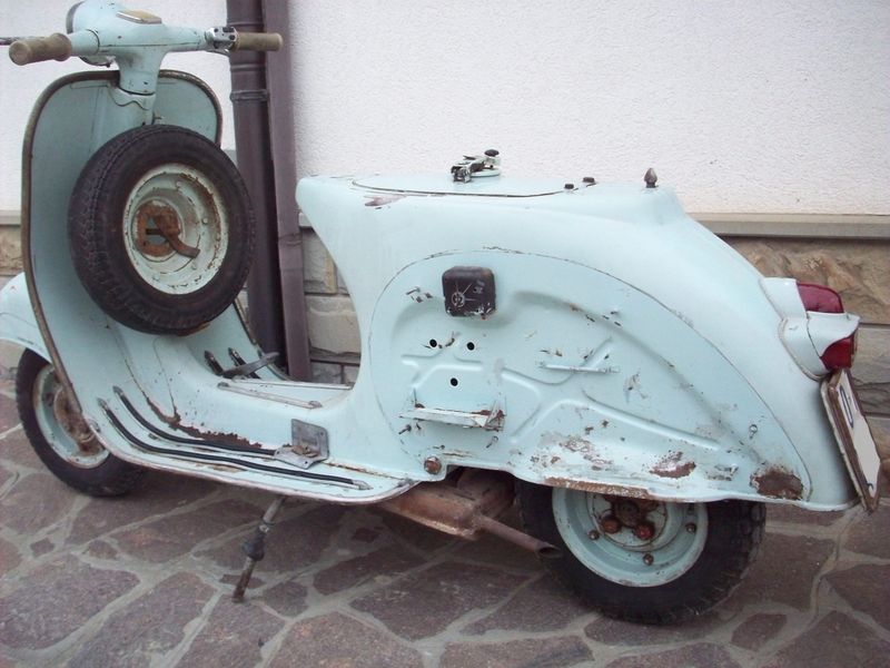

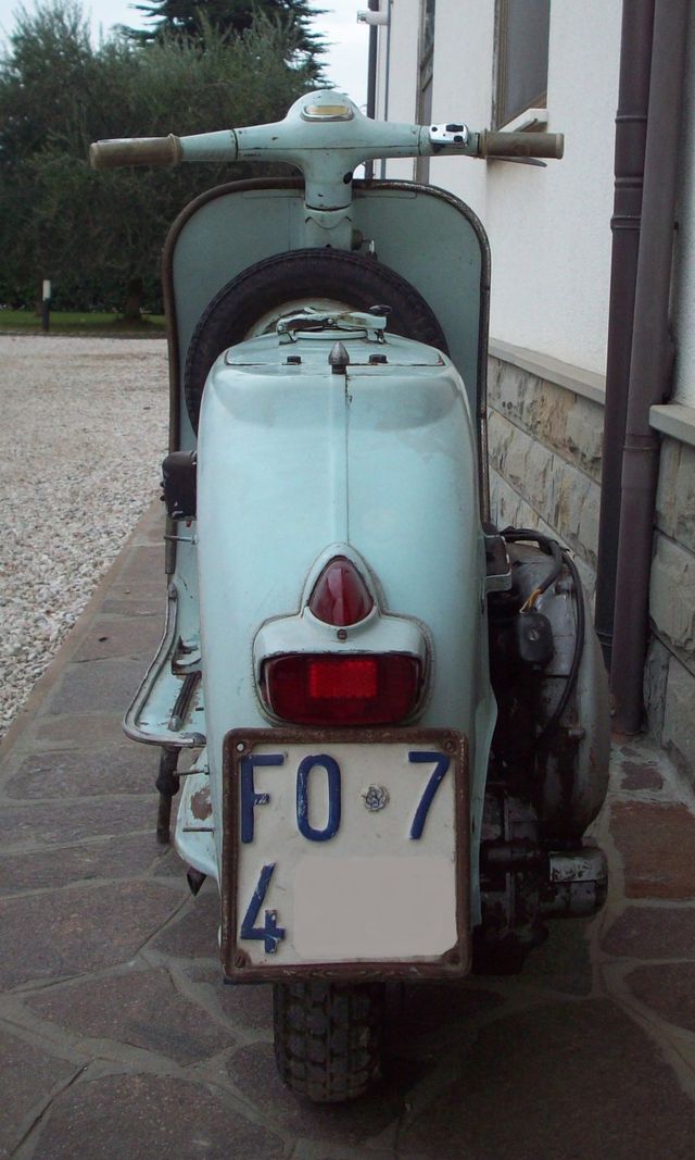

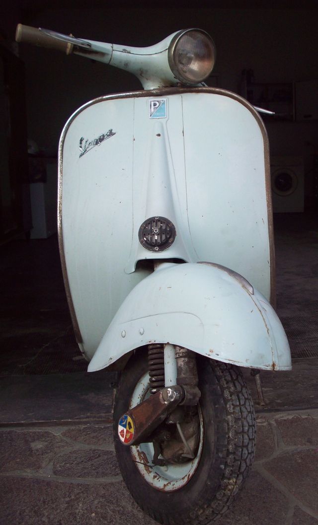

ciao a tutti,voglio presentarvi la mia vespona!!!è una vespa vnb1t del 1960 comprata alla concessionaria barberini di cesena (chi è della zona certamente la conosce), 15800km originali, uniproprietario, con tutti i doc originali,ma radiata d'ufficio... erano anni che cercavo una vespa cosi,soprattutto targata FO...parlando con amico mi disse che ne aveva una casa in un capanno che era dello zio della madre,e dato che l unica intenzione che aveva era quella di fargli prendere altra polvere sono riuscito a convincerlo a darmela e finalmente è mia!!!=))

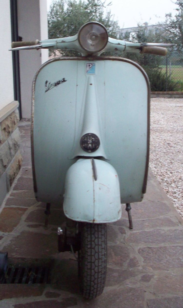

STUPENDO ESEMPLARE DI VNB1T!
Direi di "tentare" un RESTAURO CONSERVATIVO....
Notiamo difatti subito le ottime condizionid el mezzo, e la presenza di quasi tutti i dettagli che lo contraddistinguono, quali:

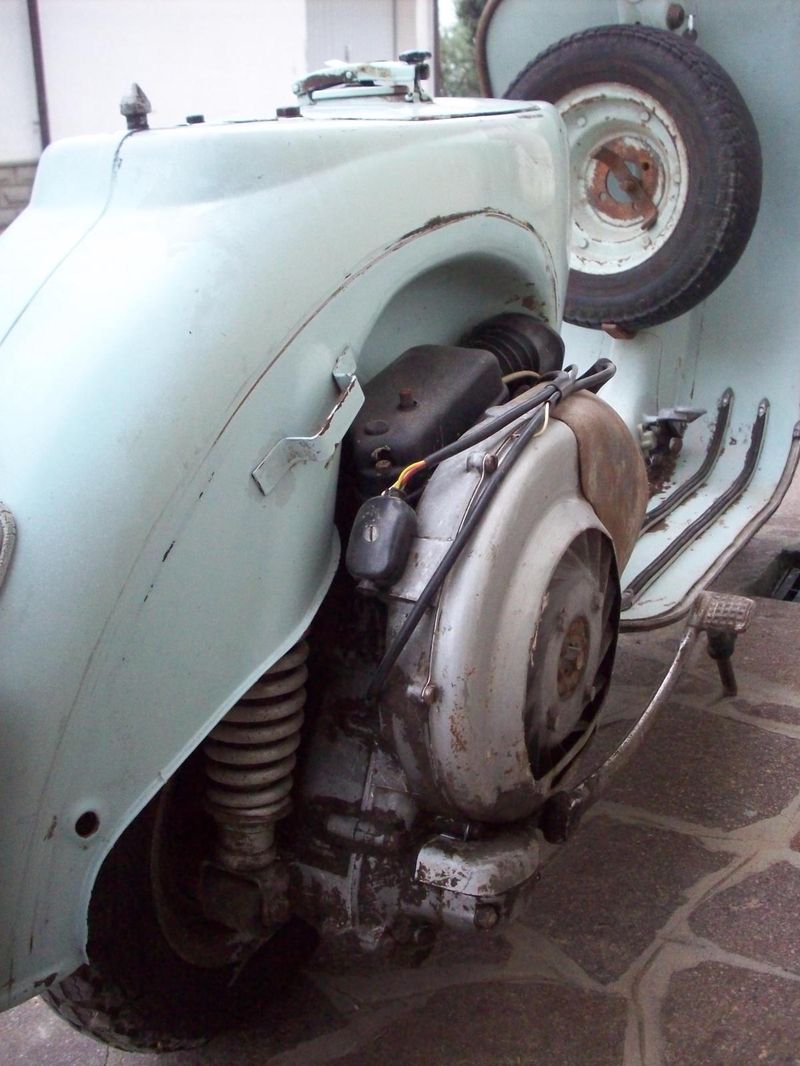

-la pedivella in ferro zincata priva di gommino antiscivolo
- il tubolare di accoppiamento del cavo at alla candela con la treccia
-la cuffia del cilindro in ferro arruginita con tarcce di argentatura
-raddizzatore NORMa a due petali con coperchio in bachelite NERA?

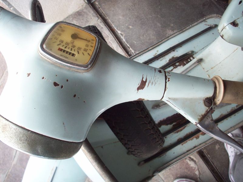

-strumento ad ago NERO
- leve e il resto originalissima!!!
-copertoni Pirelli d'epoca (ma del 1965), la scorta è l'originale ACS Michelin del 1960, utopistica.
IMPORTANTISSIMO
Nota sulla colorazione, sigla TELAIO e numerazione sono su FONDO NOCCIOLA Base verniciatura, Colore celeste puro privo di riflessi verdognoli come invece appare su modelli restaurati verniciati a codice specificoc x modello marca Max Meyer, che risultano quindi molto più scuri e TOTALMENTE SBALLATI!
Se avete una VNB1-2 e la VOLETE DAVVERO SERIA, fatevi fare quindi due chili di nitro a Campione!
Aggiungo, dai graffi si nota un certo spessore della vernice, chiara prova del fatto che nel 1960 la vernice non era affatto ACRILICA ma PURA NITRO semiOPACA e PESANTISSIMA!

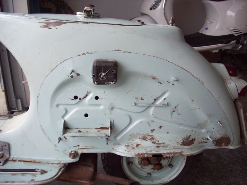

de88, intravedo una "bella" pseudovespa GTs o 300-cìento (dispregiativo) nel tuo garage!
Perdona la sfacciataggine... ma era ora che ti facevi una bella Vespa!
dove sono le Fiancate , il pianale post e la monosella?
O SANTI NUMI!
la Marmitta è ORIGINALE! Anche lei....
Io sono di quelli che restaurerebbe una vespa nuova... ma questa, non sò dire il perchè mi ispira!
DICO DA CONSERVATO, un lavoraccio certo, mica il solito restauro lavata e lucidata, ma dico CONSERVATO!!!
ed è pur vero che non lo dico mai....
Miei saluti e COMPLIMENTI quindi...
con foto dedica.
STU-PEN-DA
Inserito il - 10/11/2010 : 21:16:02  Mostra Profilo  Visita l'Homepage di poeta  Clicca per vedere l'indirizzo MSN di poeta Invia a poeta un Messaggio Privato
NOTE:
il devioluci non è originale... l'ammo post è stato verniciato grossolanamente, hanno pur manomesso l'impianto elettrico e manca di bagtteria e staffa, richiedo urgente foto scatola BT contati aperta... e non perchè mi serva...

grazie dei complimenti poeta,ormai nn so neanche io cosa fare xkè il meccanico mi consiglia di verniciarla e basta e apparte uno,tutti i carrozieri cercano di convincervi a sabbiarla,boh..anche se nn si vedono nelle foto ho anche le pancie con qualche graffio la sella intera,il vetrino del fanalino post con linea argentata attorno al catarinfrangente che però è rotto sulla punta superiore e il poggia piedi laterale da montare sulla pancia marchiato fabbri...io nn me ne intendo tanto x quel che riguarda la meccanica o l impianto elettrico nn avendo mai avuto una vespa come questa,quindi da cosa noti la modifica all imp elettrico?cmq l altra vespa che si vede in sfondo è una vespa lx 125 a carburatore che ho preso l anno scorso,da usare quotidianamente d estate è molto comoda...

grazie. il devio luci e l ammortizzatore mi dicevi che nn sono i suoi,come dovrebbero essere?
Inserito il - 11/11/2010 : 09:45:47  Mostra Profilo  Visita l'Homepage di poeta  Clicca per vedere l'indirizzo MSN di poeta Invia a poeta un Messaggio Privato
E' prematuro ora....
l'ammo post è il suo originale e pure raro (molla lunga e collo basso parte inferiore)... è solo verniciato argento a bomboletta...ma è il suo.
