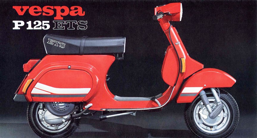

non è che il faro posteriore è simile a quello dell'ET3 in realtà e proprio lo stesso fanale l'unica differenza è nel voltaggio delle lampadine per l'ET3 sono a 6V per l'ETS invece a 12V.
ti metto queste foto gentilmente scaricate da scooter help sperando che ti possano essere di aiuto
