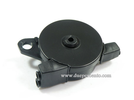

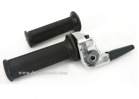

Meglio questo COSO che esteticamente si nasconde
oppure un sano Tommaselli??
RRT- Rokito Racing Team
awe
Città: Costermano
4178 Messaggi
Inserito il - 01/11/2010 : 20:23:45  Mostra Profilo Invia a ACvespaDC un Messaggio Privato
opterei per il secondo,anche perchè era quello che avevo pure io,anche se il primo non l'ho mai provato

Anche secondo me il secondo è più figo

aspetta io non ho parlato di più figo ehhma solo di quello che ho provato,poi nel tommaselli puoi cambiare le rotelline a tuo piacimento
per far cambiare la corsa all' acceleratore.

A Rokito piace questo elemento.
Voi altri che dite? La rotellina si nasconde, è quello il suo vantaggio, però ancora non ho sentito nessuno che l'abbia provata...
Inserito il - 01/11/2010 : 23:11:48  Mostra Profilo  Visita l'Homepage di poeta  Clicca per vedere l'indirizzo MSN di poeta Invia a poeta un Messaggio Privato
Anche perchè non serve... lavorando la chioccia di tiro originale di due millimetri apri tutto e bene...
