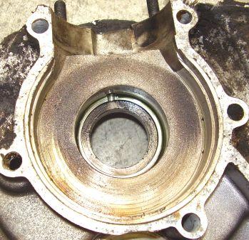

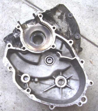

Inserito il - 03/11/2010 : 13:30:04  Mostra Profilo Invia a ilcoguaro1 un Messaggio Privato
54,4 KB
41,74 KB
41,74 KB
ecco, immagino che qui non valga la pena fare l'unghiatura per il terzo travaso.
E' corretto pensare di allargare il piu possibile i soli 2 travasi laterali?
IO BEVO FUORI DAL CORO
