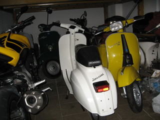

E' una cosa alla quale avevo già pensato, ma dato che mi han rotto il tettuccio e lo voglio sostiutire mi è venuta voglia di chiarire.
E' risaputo che sulla Special prima serie fino al 72 tettuccio post e nasello sono neri. In realtà però, il nasello che si trova conservato sulla vespa, non è nero, ma di un grigio molto scuro. Invece i tettucci, si trovano, a volte direttamente in commercio, altre riverniciati, neri(tra l'altro il mio ricambista non ha piu solo i tettucci). Quindi il tettuccio va nero o dell'indefinito colore originale del nasello? Io penso la seconda, ma è solo una supposizione andando per logica. Grazie.
aggiungo: questa foto di poeta è perfetta per l'occasione
 37,08 KB
Città: XXX
9999 Messaggi |
Inserito il - 26/10/2010 : 12:41:52
| si, la seconda... erano entambi di un grigio scurissimo... |
