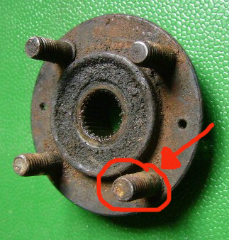

ciao a tutti.
rimontando la ruota posteriore della mia VNB1T (avevo forato) avvitando i 4 bulloni ho rotto una della 4 viti di fissaggio..
non trovo on line il ppezzo in vendita..
mi potete postare qualche link o dare delle dritte?
(devo ancora smontare il pezzo ho preso on line questa foto)
140,54 KB

Ciao, mi è successa la stessa cosa alla mia VNB4. Puoi sostituire solo la vite, saldandola (o facendola saldare) con una nuova.
La trovi da p4scoli.

Se non ce l'ha p4scoli vai in torneria e te ne fai fare uno uguale...

può avere solo p4scoli una cosa del genere? scusate, ma qui stiamo esagerando, poi non lamentiamoci se i prezzi sono alti...non ho idea di quanto la faccia pagare p4scoli, probabilmente 1o2 euro, ma è un problema di fondo, se per ogni minima cosa si va li...
è una comunissima vite, secondo me puoi benissimo prendere il passo(o direttamente vai con il cadavere) e, o come detto te ne fai fare una, oppure vai in una bulloneria(o ferramenta molto fornito) e se sei fortunato la trovi "senza testa" oppure compri un bullone e tagli la testa.
Poi, come già dettto da altri, saldi o la fai saldare.
