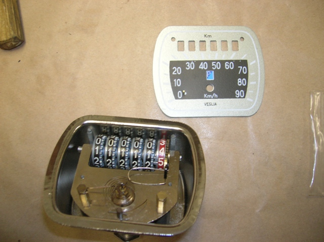

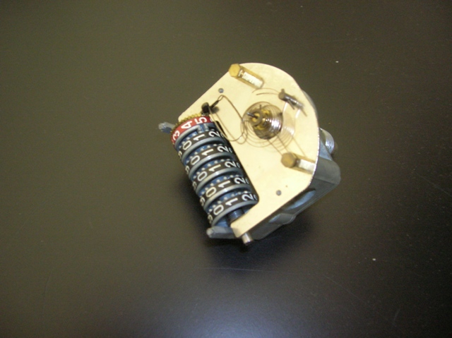

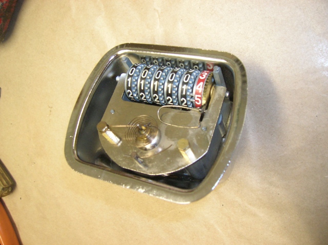

Pensavo di avere ancora lo stato di fatto, ma invece non lo trovo più... Apro un piccolo post sul restauro di un contachilometri per VL1... La signora chiamata Struzzo... Innanzitutto, smontato il contachilometri ho ridotto ai minimi termini la meccanica interna, pulendo, oliando dove serviva ed azzerando i rullini... Ecco a lavoro ultimato cosa è venuto fuori...
 114,1 KB

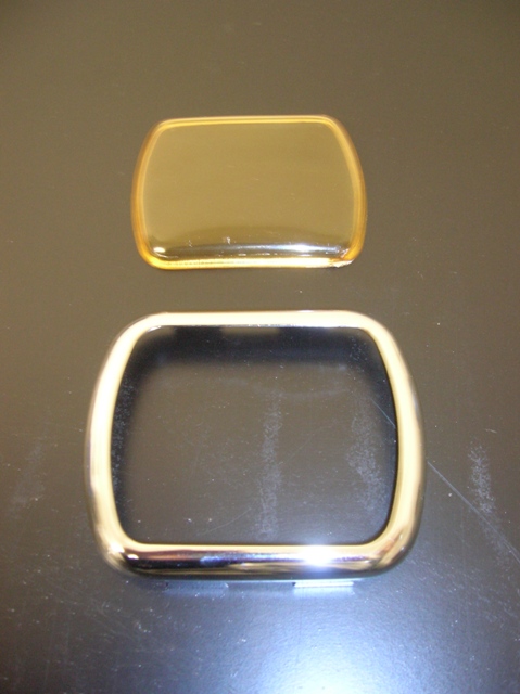

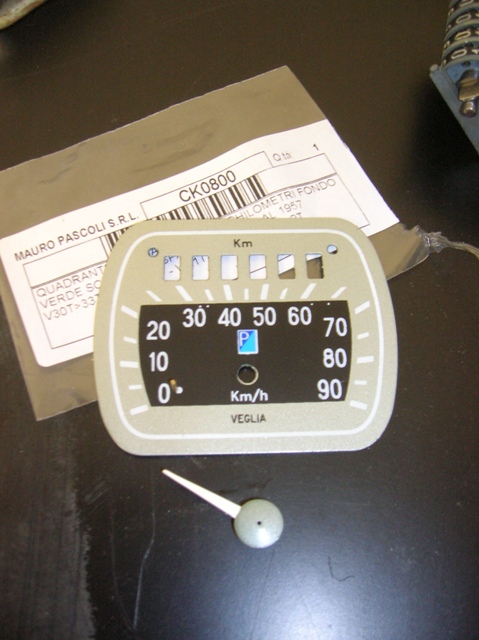

Successivamente ho rifatto la lancetta che era leggermente scrostata con una vernice da modellismo e pennellino fine... Acquistato il fondo nuovo pagato un botto, ma perfettamente uguale all'originale. Identico è dire poco. Infine rimesso a nuovo il vetro che era parecchio rigato, seppure le righe non fossero fonde. Il vetro si va con carta vetrata al 1000 e acqua. Quando sara opaco ma privo di righe si lucida col polish o i classici "rimuovi graffi" e torna uno specchio.
 121,82 KB
 112,58 KB

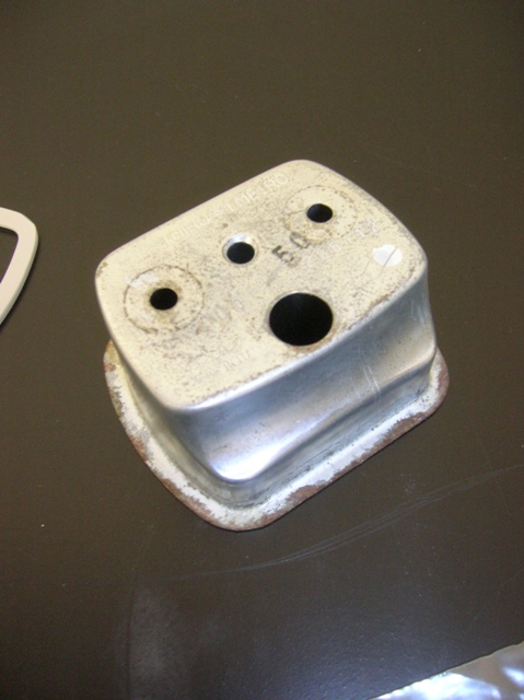

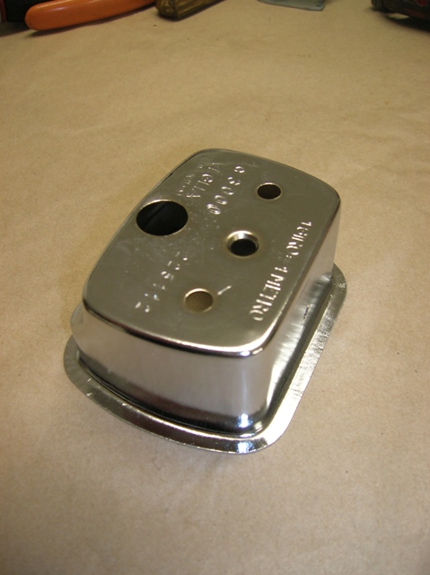

Infine la scatola vera e propria... Tenterei quasi un conservato ma sono ancora indeciso... In alternativa sabbiatura ultra light e zincatura nuova...
 124,94 KB

Ciao Marco, sta venendo proprio bene questo contachilometri.
Continua così
Secondo me è una buona idea fare una sabbiatura leggera per poi ri-zincarlo. |

Inserito il - 22/10/2010 : 18:10:59
ottimo il salvataggio del vetrino,consiglio a chiunque di conservarlo,(se non crepato)
la cornice cromata è nuova? |

Inserito il - 22/10/2010 : 20:41:23
Si la cornice è nuova, anche il fondo verde e la guarnizione... Ero tentatissimo di recuperare la sua di cornice perchè era ossidata di verde, quindi significa che non è ferraccio ma ottone cromato, ma aprendolo sono saltate quasi tutte le linguette quindi niente da fare... Il trasparente dico la verità ne vado matto... Dietro a quel trasparente c'è quasi un ora e mezza di lavoro ma con carta al 1000 prima e pasta poi viene davvero meglio di quelli nuovi, senza la minima righetta, solo con quel colore giallo di vecchio che personalmente mi piace un casino... Non è la stessa cosa di quel trasparente freddo di quelli nuovi... Lo so sono pazzo...

Inserito il - 13/11/2010 : 12:38:30
Allura... Dove eravamo rimasti... Ritiro ieri dalla zincatura il materiale residuo che avevo in giro, tra cui lo scatolotto veglia della VL1 e la sua vitina... Quindi rimonto tutto.
Scatolotto decapato, spazzolato e zincato... Un consiglio per voi... Decapando in acido fosforico i pezzi vengono molto meglio in zincatura che sabbiandoli, seppure con sabbia fine. Sono rimasto molto soddisfatto del risultato...

Inizio rimontaggio gruppo meccanico interno...
 138,43 KB

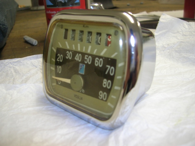

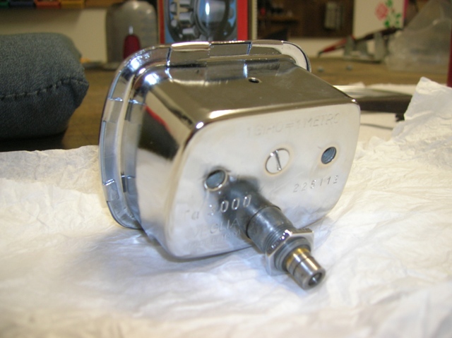

Ed eccoci qui... Messo il fondo, la lancetta con leggerissima precarica per farla ritornare in modo corretto sullo zero, guarnizione interna, vetro originale lucidato e cornice. Infine con tanta pazienza l'ho chiuso.
Eccolo finito.
 113,18 KB
 124,15 KB
