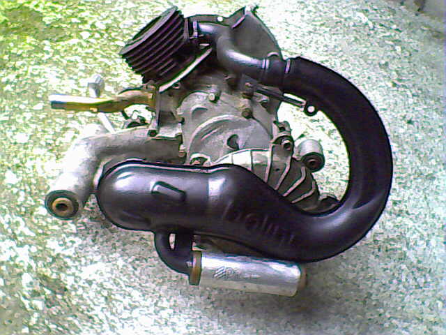

robertoromano
Città: torino
737 Messaggi |
Inserito il - 23/10/2010 : 15:24:55
Vinci leggi gli mp ogni tanto,magari posso aiutarti...
 54,56 KB
Sei sicuro sia per pk? poi ti faccio sapere che dicono i miei  |
robertoromano
Città: torino
737 Messaggi |
Inserito il - 26/10/2010 : 14:01:25
Le marmitte per pk si riconoscono perchè hanno una piega sul collettore ,come quella in foto,è fatta apposta per non toccare sulla paratia portaruota(o sulla ruota di scorta? ) che le altre vespe non hanno. Quella marmitta l'ho provata a calzare con un corsacorta ed un corsalunga,sul corsacorta sembra adattarsi meglio,eventualmente il meccanico come hai detto la fa stare su in 10 minuti,non è che se non la compri da lui nuova(che poi si trova a 80-90 euro,mica 120 piu'spedizione.... )poi ci vanno altre 50 euro per allargare un foro.... |
