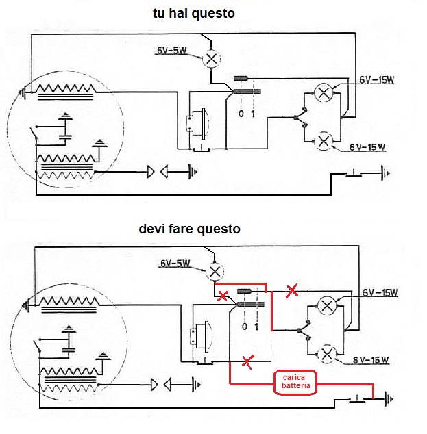

ciao vorrei sapere da dove prendere la corrente in una vespa 50,il problema e che nella scatola posta sul braccio motore il filo verde da corrente solo se accendo le luci,ho provato anche dal cicalino ma niente, a me servirebbe un'alimentazione continua, come devo fare?

vorrei caricare la batteria.

Inserito il - 18/10/2010 : 17:13:51  Mostra Profilo  Visita l'Homepage di mimmo  Clicca per vedere l'indirizzo MSN di mimmo Invia a mimmo un Messaggio Privato
si puo fare, ma devi modificare il blocchetto luci.
Tieni presente che puoi caricare una batteria da 6 volt.
Se ti interessa ti dico come fare.

Inserito il - 18/10/2010 : 23:46:29  Mostra Profilo  Visita l'Homepage di mimmo  Clicca per vedere l'indirizzo MSN di mimmo Invia a mimmo un Messaggio Privato
100,32 KB

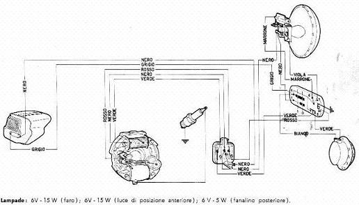

Inserito il - 20/10/2010 : 00:26:24  Mostra Profilo Invia a 150 un Messaggio Privato
mimmo questo č l'impianto che ho eseguito,ti dispiace disegnarmi le varianti,scusa ma con i schemi elettrici sono una frana,se gentilmente puoi fare delle correzioni sullo schema dell'impianto ufficiale che ti ho dato,grazie.
ha non ti dimenticare per il mio px
