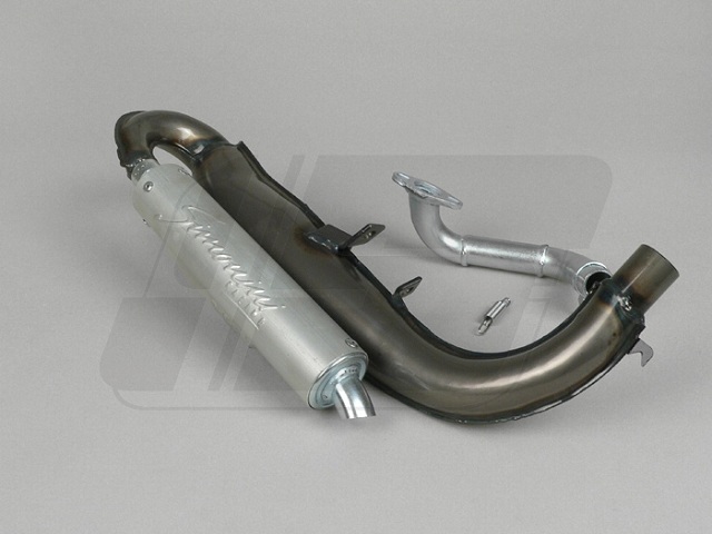

carlo mi faresti vedere l' immagine della simonini che dici?

Carlo dovrebbe essere questa quella che dici tu giusto?

Inserito il - 12/11/2010 : 18:52:34  Mostra Profilo Invia a Carlo75 un Messaggio Privato
Si è quella...Simonini la consiglia per cilindrate da 75 a 100cc. Io ce l'ho sul 102 d.a. e non mi trovo affatto male, anzi...ottimo rapporto prezzo prestazioni
ma prende molta più velocità della magnifica proma?

Carlo ma qunato da piu o meno di velocità in piu?

Inserito il - 12/11/2010 : 19:12:37  Mostra Profilo Invia a Carlo75 un Messaggio Privato
Guarda non mi sbilancio...posso solo dirti che tra tutte le marmitte che ho provato su motori medio-piccoli (da 75 a 112cc) questa è quella che dà nettamente le maggiori doti di allungo. Purtroppo non ho il confronto diretto con la mitica Proma, ma ad esempio rispetto alla Polini a banana, dà molto di più agli alti senza perdere troppo ai bassi. Poi per la velocità dipende molto dal setting complessivo che uno ha...e in particolare dai rapporti:se sono molto lunghi è anche possibile perdere velocità anzichè guadagnare. Ma con la 18/67 questo problema non sussiste..
