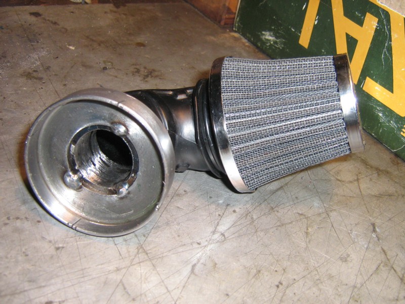

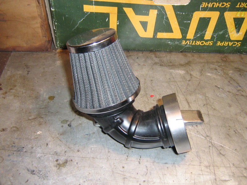

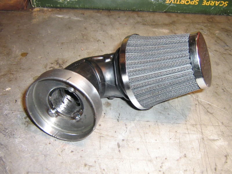

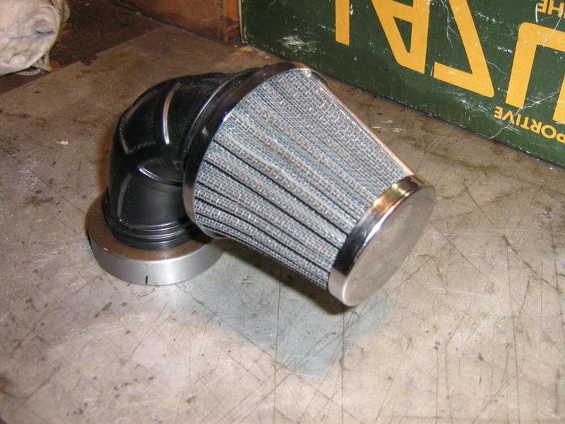

ho provato la vespa con la giannelli a padellino, e quella cavolo di marmitta mura di brutto!
la velocità con il padellino è di 65km/h e il problema persiste
oggi allora sono andato dal meccanico del mio paese, gli ho parlato del mio problema, e lui dice che il problema, secondo lui sta nel filtro; ovvero anche se do a tutto gas a folle e non si sente niente di strano dice che è normale, ma quando apro il terza marcia avendo un filtro, stato studiato per un 16/12 ora montato su un 20/20 andrebbe a murare anche pur avendo portato i fori a 8!
quindi qualche mese fa ho adattato questo bellissimo fltro a cono top alle mia vespina e il filtro si attacca perfettamente, solo che nn ho mai avuto voglia di carburarlo per bene
mi ricordo che ho fatto un solo tentativo con un getto dell 89 ma la vespa dopo metà gas affogava, ma tenendo tirata l' aria ad un quarto di gas la vespa segnava già i 75km/h
dite che potrebbe essere questo il problema?
di questo problema me ne sono accorto da poco perchè in questi mesi ho girato poco e ho dovuto fare il rodaggio, quindi e solo da ottobre che la vespa la provo per bene e mi sono accorto di questo problema
eccolo qui il filtro:
secondo me è venuto davvero bene
141,76 KB
141,03 KB
132,08 KB
142,84 KB
che ne dite?
che dite, si potrebbe risolvere questo fastidioso problema?
che getto mi consgliate di montare?
adesso ho un 78 con 8 buchi nel filtro originale, ma con la proma la carburazione risulta un pelo magra, l' 89 su questo filtro l' ho provato ma la vespa affogava dopo meta gas!
che dite potrebbe essere la soluzione????
Grazie in anticipo

mai avuto filtri nella special...

no meglio di no un filtro magari un pò più aperto non fa male al motore!
comunque dite che potrebbe essere quello che dice il meccanico il problema?
in effetti quando apro il gas dopo la meta del gas sento come murare!
voi che dite? è per quello?
se si che getto monto?
