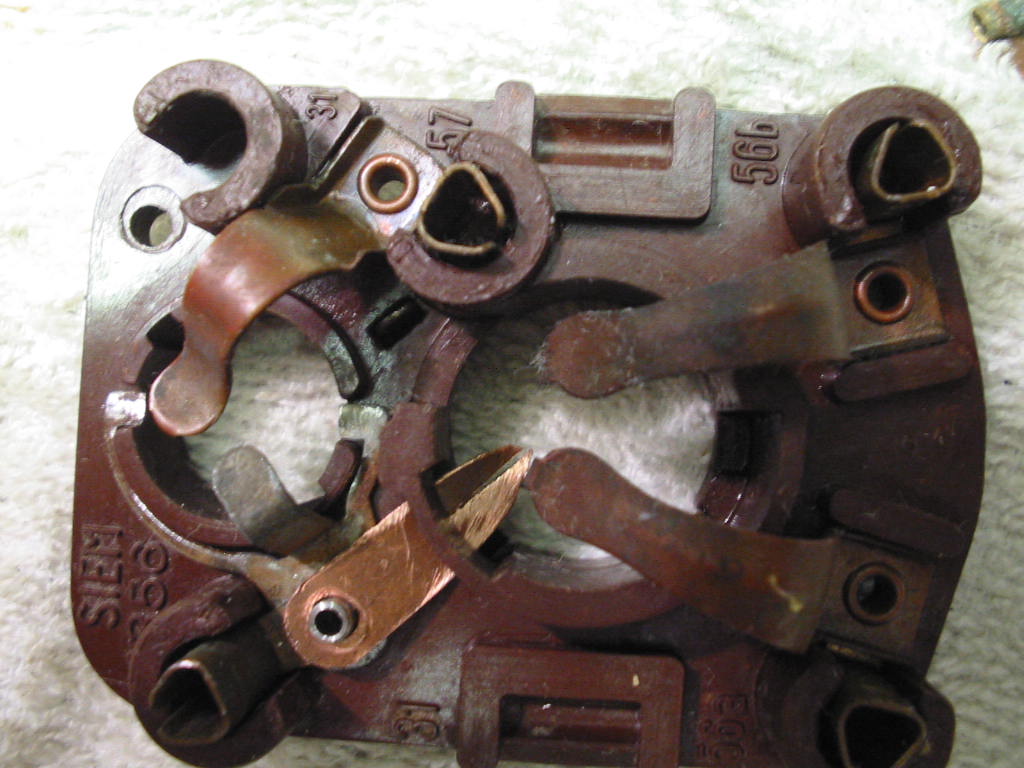

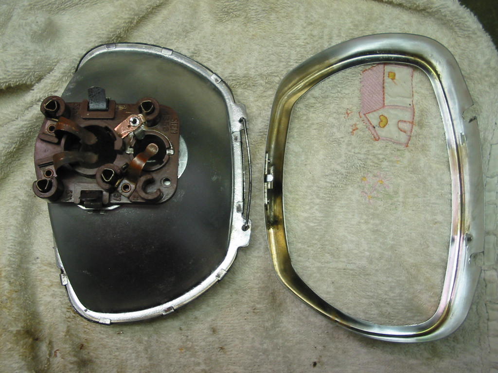

oggi mi sono dedicato al rimontaggio del fanale anteriore.
Premetto che avevo già acquistato un nuovo gruppo ma ho preferito tentare di recuperare il vecchi che aveva il marchio SIEM su tutti i particolari

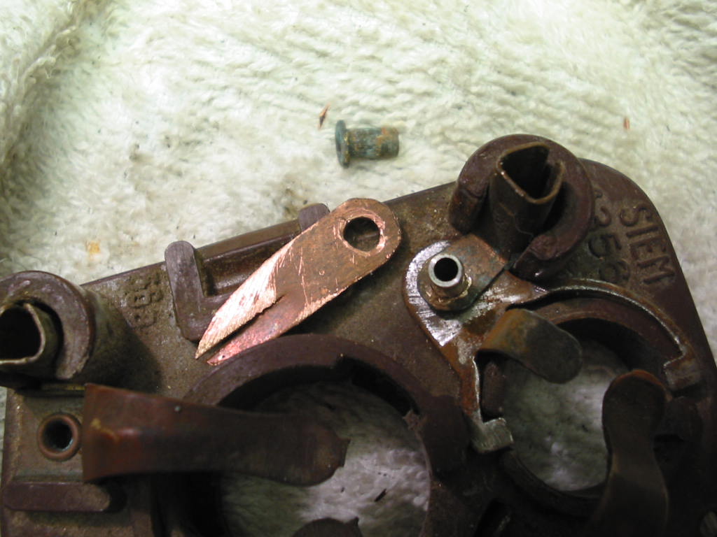

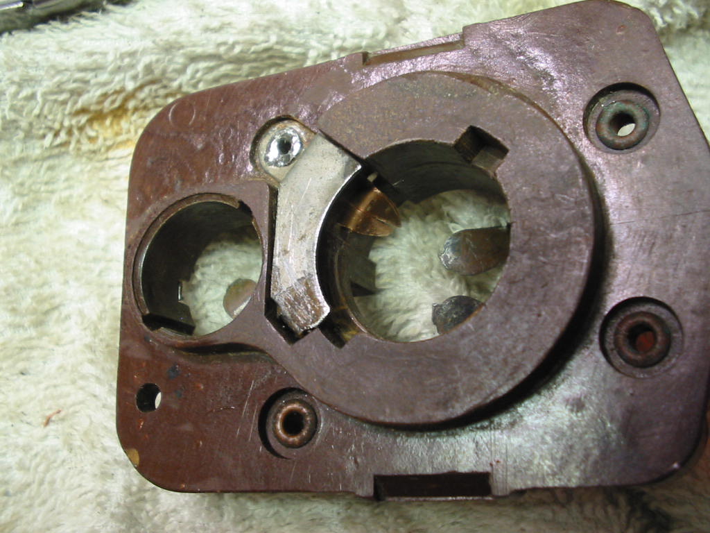

Ho fatto cromare il bordo esterno ed ho recuperato il gruppo porta lampadine al quale si era rotta una linguetta.

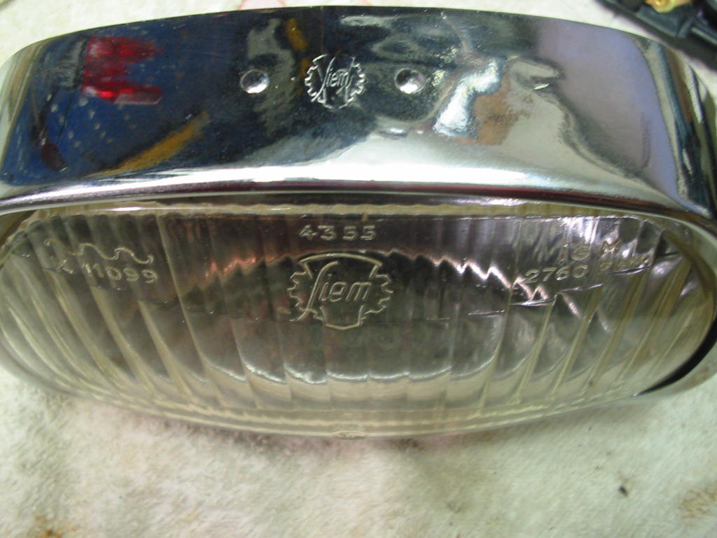

Non ho avuto grossi problemi fino a che non messo il vetro e parabola sulla borchia.
praticamente rimane del gioco tra gruppo Parabola e cornice esterna forse ci andava una guarnizione?
Io non nello smontaggio non l'ho trovata o forse non lo ricordo.
Chi può dirmi se effettivamente non esisteva.

penso che una guarnizione minimo debba averla.
Inserito il - 12/10/2010 : 23:42:54  Mostra Profilo Invia a Steck81 un Messaggio Privato
Si la ha di sicuro fà tutto il perimetro del vetro e spessa cira 1mm e larga cira 2.5 colore bianco
