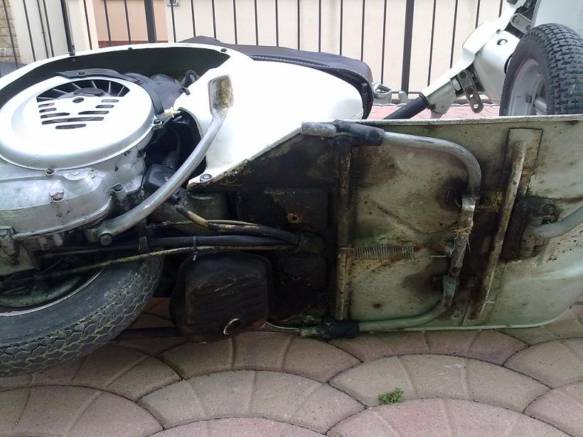

Ciao paiste , ho controllato l'eventuale esistenza della targhetta di carta , ma alzando il contenitore portaoggetti non ho notato nulla solo polvere, residui di miscela e tanto sporco . sarà stata asportata in chissà quale frangente .Grazie di nuovo . Ti devo una birra . Nel pomeriggio l'ho lavata , era così :
96,52 KB

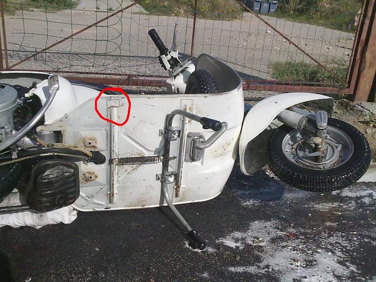

Ora è venuta così :
84,8 KB

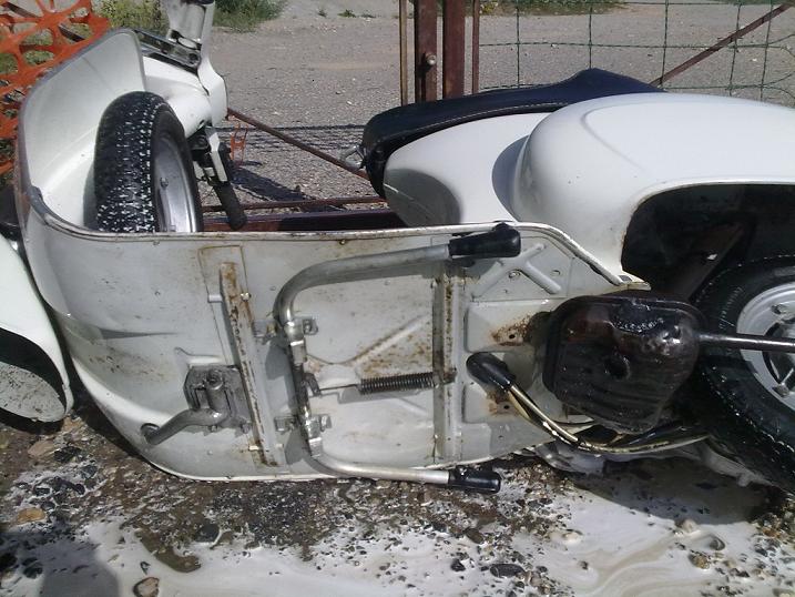

e ho trovato questo taglio sul rinforzo della pedana .
125,79 KB

ma è un coservato da paura
bellissima,non ci sono altre parole da dire

Diciamo che la targhetta era una chicca in più.....ma poco importa difronte all eleganza e brillantezza... che quella vespetta porta ancora nonostante i suoi 40 anni!!!é mamma piaggio in persona!!!!sei stato bravo tu a scegliere...e fortunato a trovarla!!!11

guaine pulite,sottoparafango che sembra perfetto...cacchio,capitasse a me....

é normalissimo dopo quarantanni...una piccola crepa sul rinforzo......più che normale è un miracolo!!!!!.....non succede assolutamente nulla...ma se vuoi fare una cosa d.o.c.....piccola saldatina....limata...e un mini ritocchino di biancospino!!!!

come a quasi tutte le small arrivate ai giorni nostri anche conservate (a parte la mia Et3 eheh), manca quel tubicino (che poi fuoriesce dal telaio da uno dei due fori che si vedono in foto) che, collegato alla vascetta di recupero posta sotto il carburatore, convoglia fuori la condensa di miscela che cola dal filtro dell'aria. La mancanza di quel tubicino provoca quella morchia che hai così faticosamente levato.
