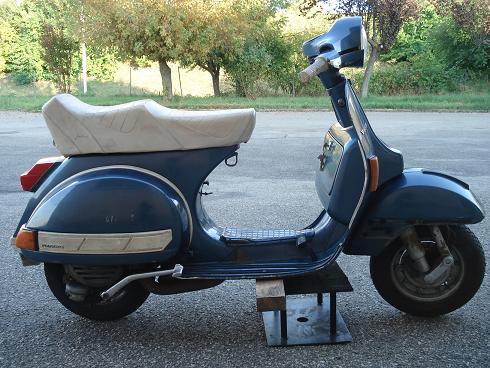

Ciao a tutti ragazzi io e la mia PX siamo nuovi arrivati nella famiglia e vi chiedo un consiglio...
Viste le condizioni della Vespa mi consigliate un restauro o di tenerla conservata facendo qualche lavoretto per sistemarla un pò???
Sono tutto orecchie.....

ti avevo già mezzo risposto di là
dipende da quello che vuoi fare, tenendo presente che a Bologna d'inverno non la puoi usare perchè fa troppo freddo e si rischia di farsi male con le strade che abbiamo.
Se devi metterla un pò a posto solo per usarla prima di lavori più cruenti, preparati a spendere, dalle nostre parti, non meno di 450/650 €, perchè devi prevedere (solo materiali):
- gomme + camere d'aria (60 €, se non cambi quella di scorta)
- freni ant + post (30 €)
- frizione + crociera + paraoli (35 €)
- kit guarnizioni carburo (15 €)
- vuoi non cambiare i cavi per eviatare problemi (30 € per tutti)
- sella (fa schifo yankee e soprattutto bianca): diciamo 90 €
- coppia manopole: 25 €
- NON SO DOVE HAI MESSO IL CAVALLETTO: diciamo che l'hai nascosto
- qualche lampadina: 20 €
- manodopera: come minimo 8 ore a 30 € = 240 €
hai già capito dove vai a parare. il tuo problema sono i fori nelle pedane, se fosse solo quella ruggine superficiale viene via con la pasta abrasiva
lascia perdere caxate tipo antirombo e vetroresina e i soliti ammassi di stucco che conb le vibtrazioni si aprono in due.
metti le foto delle pedane e poi vediamo ciao.
p.s.: hai aperto un post di troppo, magari meglio se un moderatore si ribecca questo mio post, lo sposta nell'altra discussione ed elimina il post inutile.
riciao
dimenticavo: noto in un secondo momento che il tappetino centrale è a dir poco sdrucito... altri 15 € completo delle strisce laterali che lo fissano (non ti azzardare a mettere quello dell'arcobaleno che fa schifo...)

conservato cosi come è.....al max qulache lavoretto sul motore per tenerla efficiente poi dipende se hai intenzione di usarla anche di inverno....
Inserito il - 07/10/2010 : 15:37:06  Mostra Profilo  Visita l'Homepage di poeta  Clicca per vedere l'indirizzo MSN di poeta Invia a poeta un Messaggio Privato
Via TUTTO!
Motorello brioso 175 POLINI, anello rinforzo frizione e molle malossi, marma SITo PLUS, carburo con torretta a portata maggiorata DRT (Spaco) o un bel 24-24G completo di filtro, rapporto Z25 DRT (monta su 21 e 22)
Ammo ant e post RMS tipo sport, pneumatici SM100.
carrozeria, lavata tutta e mandaci foto... tra un paio di mesi, tanto da voi in inverno non si circola avete detto no!

Di inverno non la uso ma una rinfrescata al motore ci vuole è troppo goffa....
Sarà perche il vecchio proprietario non la usata per quasi 5 anni
senza nemmeno metterla in moto ogni tanto e che ha avuto la miscela marcia quando me l'hanno portata??? Comunque sia una PX versione SPORT come dice poeta non mi dispiacerebbe...

secondo me dovresti con calma pazienza e tempo rifarla da capo a piedi
e i cuscinetti dove li vogliamo mettere?
qunti km ha? perche ci starebbe anche una rettifica la cilindro.
cmq dammi retta spendi qulcosa di piu in denaro e tempo ma rifalla tutta che poi a primavera andiamo alla VESPATA.

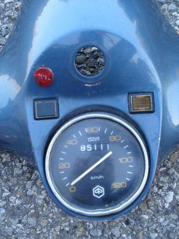

Caro Cesare ecco quanti KM ha la vespa...
L'ultimo proprietario dal 94 a oggi non gli ha mai fatto niente
non male è???
Ne ho da fare???
Almeno non ho problemi di mano d'opera, tempo, gomme, e tanti ricambi li ho già per fortuna anche se ne mancano ancora...

Allora Cesare hai visto che chilometraggio ha il mio PX non male è........
