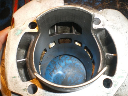

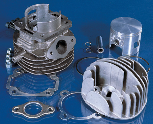

Salve a tutti raga, sono indeciso tra questi due gruppi termici. Da tenere presente però ke il Falc è usato. A tal proposito, mi sapreste dire in ke condizioni è il cilindro Falc? Eh un altra cosa, come marmitta ho una Simonini D&F Racing...Grazie a tutti come sempre! ;)

eheheheheh sono due cose completamente diverse  1 uno è corsa 43 l'altro corsa 51 2 uno sviluppa si e no 8 cavalli l'altro se montato bene quasi 25
quindi bisogna vedere cosa vuoi tu in questo caso |

Scusa ma, con tutto il rispetto, come fai ad essere indeciso tra due cilindri del genere? Se vuoi prendere il Falc, devi essere consapevole che dovrai realizzare tutto il motore in base al nuovo cilindro, senza risparmi e con componenti (albero, frizione, ecc) di primissima qualità e, ovviamente costosi. Inoltre tieni presente che la messa a punto di un Falc non è da tutti, non è come montare un 130 Polini e andare, per intenderci. Il Polini 57,5 (il classico 112 che qualcuno chiama anche 115) è un cilindro moolto più facile da montare e mettere a punto, ovviamente però le prestazioni non sono neanche lontanamente paragonabili Insomma devi decidere tu...riguardo alle condizioni del Falc, per quel poco che si può giudicare da una foto il pezzo di canna che si vede sembra in buone condizioni... |
Inserito il - 06/10/2010 : 09:35:37
| Da come hai formualto la domanda, ed in linea con il pensiero degli altri utenti, la risposta è certa ... IL POLINI! |

Concordo al 100%. Oppure, a 'sto punto (se il Polini lo devi prender nuovo) piuttosto fatti un 130 Polini |

| si, il polini è da prendere nuovo. Per "130" intendete il doppia alimentazione? Eventualmente avrei già la campana 23/60 polini.. |

secondo me il falc è troppo potente e poi la vespa si distrugerebbe per le vibrazioni... prendi il polini d. 57.5 che è sempre un bel kit |
