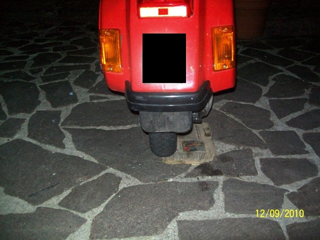

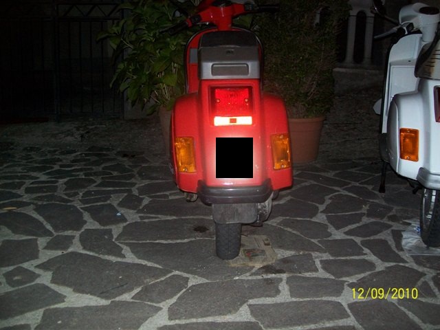

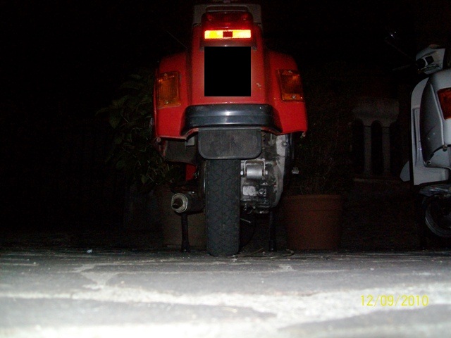

Stasera quando sono tornato dal lavoro mi sono accorto di una stranezza al telaio, secondo voi è storto o sono i Silent da cambiare?

è storto, nel cassonetto c'è posto ancora
Inserito il - 21/09/2010 : 23:56:43  Mostra Profilo Invia a 150 un Messaggio Privato
luca non sei un novello,se sono i silent lo vedrai da solo,noto che il telaio tira a dx,valuta prima i siled di persona.

si lo so che non sono un novello , il fatto è che volevo una conferma ,poi la tecnica usata anche da altri riguarda la raddrizzatura tra il piantone dello sterzo e il tunnel la mia ha solo quella parte e osservando il il sotto dello scudo anteriore non ci sono grinze quindi mi è molto più difficile capire il modo per far tornare dritto il posteriore in asse con la ruota.

si ma controlla i silent.

il silent ammortizzatore è nuovo lo ho sostituito circa 2 settimane fa mentre per quelli traversa motore mi devono arrivare.
Inserito il - 22/09/2010 : 09:29:23  Mostra Profilo Invia a Steck81 un Messaggio Privato
il silent motore hanno ceduto..verifica ma si vede che il motore è inclinato da un lato..

anche a mio parere sono i silent block

luca ma non e che hai montato la ruota al contrario
e troppo decentrata per essere i silent..
