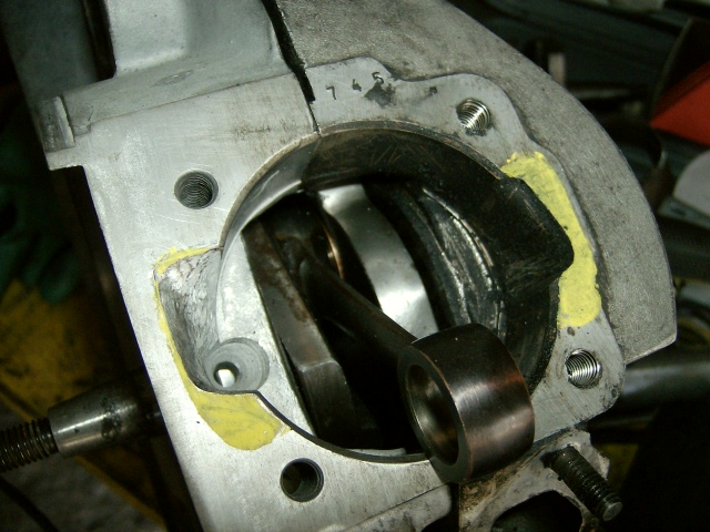

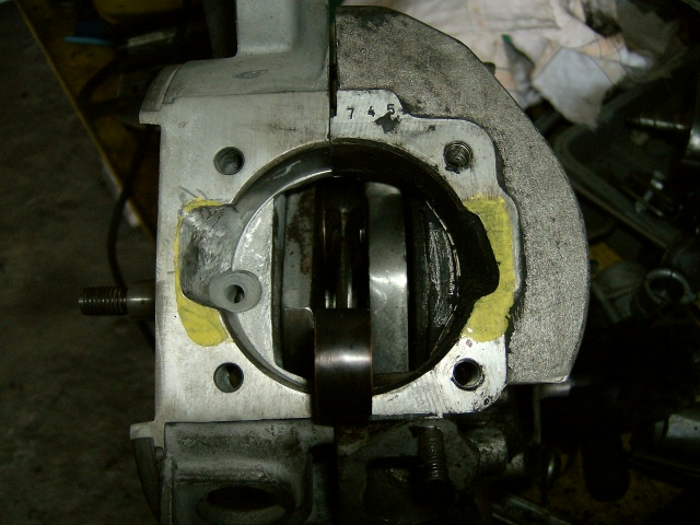

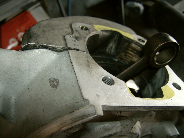

ciao a tutti, ecco che inizio la mia nuova elaborazione su base 132 malossi.
dopo aver risolto il problema del carter lesionato montando un semicarter V ecco come procedono i lavori.
rimane solo da spianare sulla superfice d'appoggio del cilindro, sia per il dislivello dei 2 semicarter e sia per la grandezza dei travasi.
il semicarter V e stato tornito sul parapolvere per il montaggio del volano HP e tagliato l'archetto in modo da avere una superfice di travaso piu ampia.
la compatibilità e certa, ho montato i cuscinetti e l'albero e tutto gira bene senza attriti.
provata anche la pedivella, tutto perfetto.

| ti consiglio di dare una saldatina nella parte posteriore per evitare di bucare,in piu piu affidabilità sul lavoro,io ho fatto così con la mia. |
tipo in quelle zone vuote dietro il travaso lato frizione |

4256 Messaggi |
Inserito il - 20/09/2010 : 13:46:10
| frizione e volano. |

| 150 ha scritto:
frizione e volano.
grazie del consiglio |

| Mariovespa94 ha scritto:
Ciao, non ho capito però se intendi spianare completamente lo scalino del piano di appoggio cilindro. In caso affermativo non c'è bisogno di saldare niente |
si carlo devo spianare la base d'appoggio del cilindro, i travasi allargati del mio malossi escono fuori da quel perimetro.
150 voleva dire di riempire le zone vuote dietro al travaso a scopo di tenuta. |

| Ah ok, io invece avevo pensato al perimetro del travaso lato frizione che esce fuori dal piano d'appoggio. L'idea di riportare materiale per poter scavare con tranquillità non è sbagliata, io con il mio Malossi ce l'ho fatta senza bucare, ma se hai i travasi allargati... |
infatti carlo quella era la mia idea..
non so se hai seguito il post che avevo aperto ma mi hanno venduto i carter HP con il semicarter lato volano rotto..praticamente irrecuperabile.
per questo ho adattatto un semicarter della V, l'unico inconveniente e che c'e un dislivello tra i 2 piani d'appoggio.
ora sto cercando un semicarter HP, preferibilmente del 94, con una numerazine vicina alla mia 745..in modo da non avere il dislivello, o di averne poco |

| quello è il numero progressivo di stampo fusione dei Carter anche se dovessi trovarne uno che si avvicini al 745eismo non vuol dire che non ci sia dislivello anzi potresti trovare addirittura uno che non si avvicina nemmeno al 745 e non abbia nessun dislivello di appoggio |
