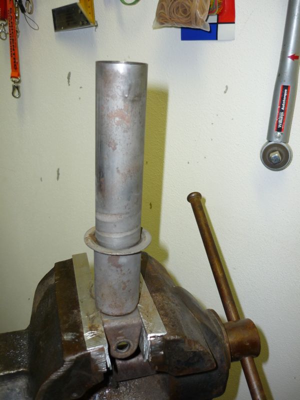

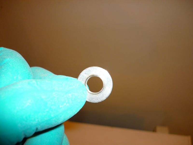

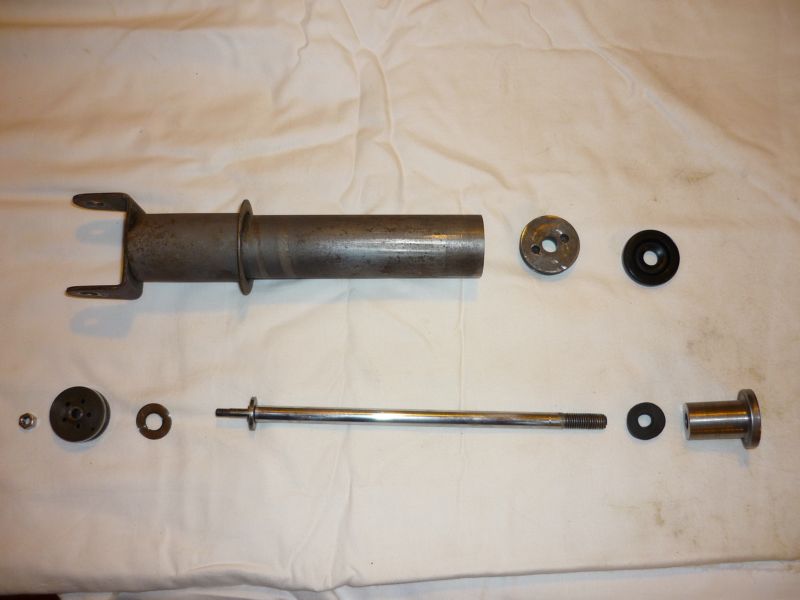

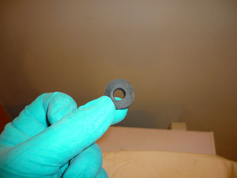

Ok e' arrivato il momento di riassemblare il tutto. Come avevo immaginato e' stato impossibile recuperare i ricambi delle parti rotte, quindi con tanta buona volonta' ho provveduto a costruirmeli da solo........ Per la rondella che funge da valvola per l'olio avevo in casa una rondella simile, identica nello spessore e nel diametro esterno(la usavo nelle frizioni delle auto a scoppio)ho solo dovuto allargare di qualche millimetro il foro interno........
 41,2 KB Poi da un pezzo di gomma con due fustelle ho ricavato il gommino di battuta del finecorsa

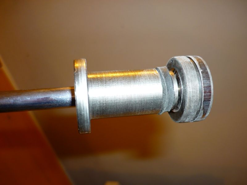

 41,5 KB Fatto cio ho riassemblato il gruppo pompante
 53,16 KB
 46,48 KB

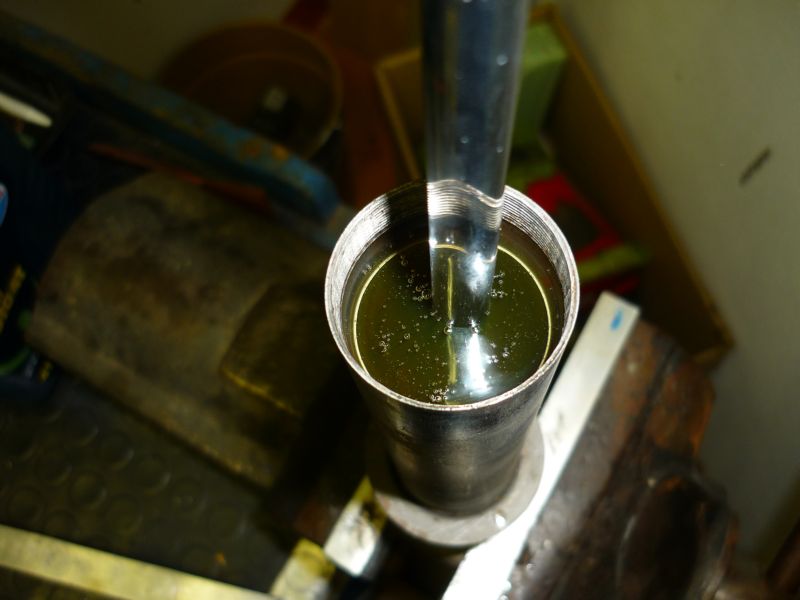

 48,47 KB Ora mettete im morsa il corpo ammortizzatore e reinfilate il gruppo pompante dentro al corpo ammortizzatore, quindi procedete al riempimento con olio
 74,17 KB Per il riempimento io ho usato olio per forcelle in gradazione 15w
 58,68 KB
A questo punto rimettete il tappo dell'ammortizzatore, questo vi aiutera' a trovare il giusto livello per l'olio.......
 53,4 KB

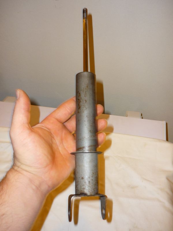

Una volta messo il tappo, tutto l'olio in eccesso comincera' ad uscire dall'ammortizzatore, asciugate fino al bordo superiore del tappo, sopra il tappo non deve rimanere olio!!! Ok ora ritogliete il tappo e aciugatelo dall'olio........poi ritogliete anche il pompante con lo stelo e aciugate anche quello.......ora nel corpo ammortizzatore restera' la giusta quantita' di olio necessaria. Ora potete rimontare il tutto. N.B: una volta rinfilato lo stelo con il pompante lasciate l'ammortizzatore li fermo a riposo per qualche ora, questo permettera' all'aria emulsionata nell'olio di risalire in superfice. Una volta che nell'olio non sono piu' presenti tracce di aria potete mettere il tappo, infilare il paraolio e stringere la ghiera di chiusura. Alla fine ecco il risultato......
 52,01 KB |

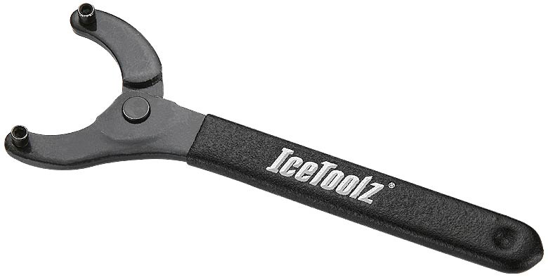

| ciao crazy bulldog...anch'io possiedo un ammo dello stesso genere...e non sono riuscito a smontarlo...potresti postare una foto della chiave a compasso che hai utilizzato? grazie anticipatamente. |

Ok ragazzi per la chiave ci ha gia pensato Caffelatino, anche se io sinceramente mi trovo molto meglio con la chiave a compasso della USAG che e' fatta proprio come un compasso e in piu' ha le teste intercambiabili di diverse misure.....ma sono solo particolari, la funzione e' la stessa di quella postata! Luca mi spiace ma la mia passione per le Vespe arriva fino alle ultime Special, Vespe piu' giovani non sono di mio gradimento (senza nulla togliere a pk px e giovincelle) quindi non saprei come aiutarti perche' proprio non ne ho mai preso in mano uno!!!! Puoi farti aiutare da qualcuno che ha piu' familiarita' con questi modelli...... dagli esplosi non si riesce a capire come sono fatti???Sull'esploso della 50 Special era abbastanza semplice capire come si apriva......prova a controllare!!! |

| ok grazie per la foto, una chiave così non l'avevo mai vista...credo che dovrò comprarla...se voglio revisionare l'ammortizzatore...questo forum è sempre esaustivo e veloce...nelle risposte...saluti... |
se cercate sulla baia ce ne sono a decine; digitate "chiave a compasso" nel motore di ricerca
