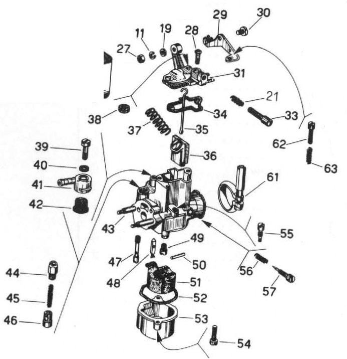

Cosa può essere? Pensavo alla vaschetta che perde o al galleggiante...
Inserito il - 10/09/2010 : 00:23:53  Mostra Profilo  Visita l'Homepage di mimmo  Clicca per vedere l'indirizzo MSN di mimmo Invia a mimmo un Messaggio Privato
un attimo di pazienza, ora arrivano luca-76 e 150, per il sotuttoioenonsbagliomaiDjgonz devi invece attendere a domani mattina
Inserito il - 10/09/2010 : 00:33:06  Mostra Profilo Invia a 150 un Messaggio Privato
carletto quando il carburo perde,fagli una bella revisione generale con tanto di spillo /guarnizioni,e una controllatina ai tubi che non ci siano crepe
carletto93
Città: ferrara
331 Messaggi
Inserito il - 10/09/2010 : 00:50:28  Mostra Profilo Invia a carletto93 un Messaggio Privato
cos'è lo spillo?
La vespa è una Pk Xl 50, le guarnizioni non ci sono, perlomeno non tra vaschetta e carburo!
Inserito il - 10/09/2010 : 02:24:00  Mostra Profilo  Visita l'Homepage di mimmo  Clicca per vedere l'indirizzo MSN di mimmo Invia a mimmo un Messaggio Privato
niente da fare, Carletto, luca ti snobba...
vabbè, guarda questo esploso:
lo spillo è il pezzo 48 e viene azionato dal galleggiante 51, praticamente è il "rubinetto" che chiude la banzina quando la vaschetta 53 è piena
