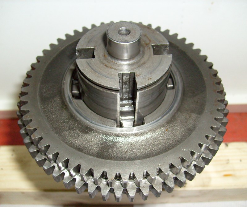

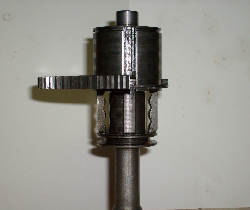

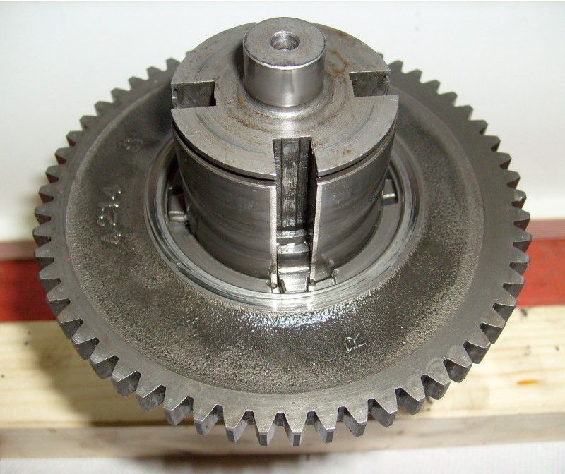

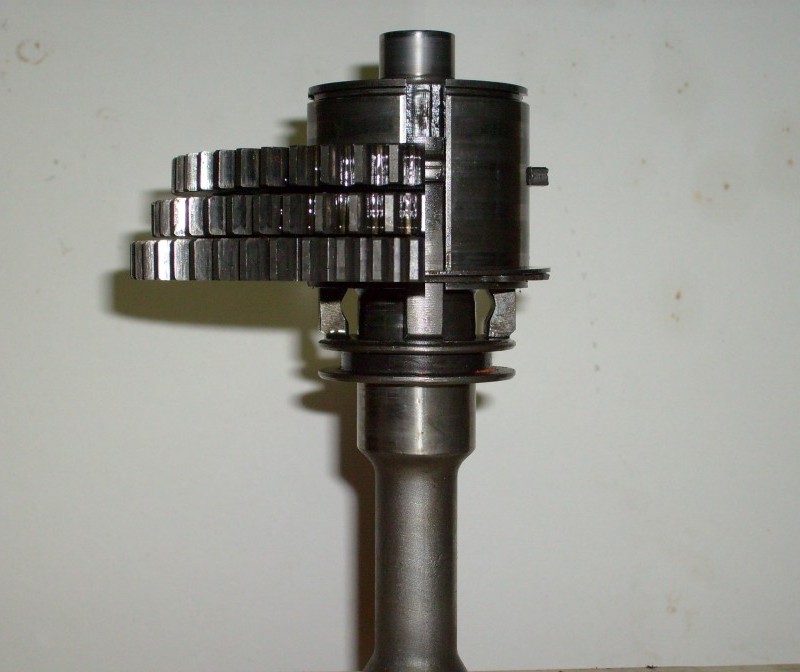

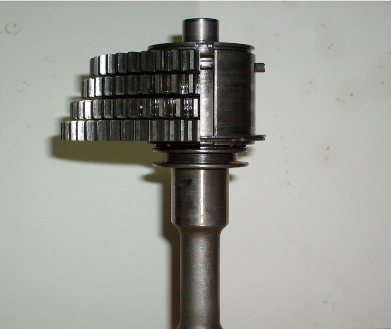

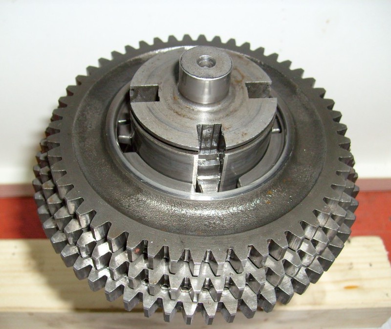

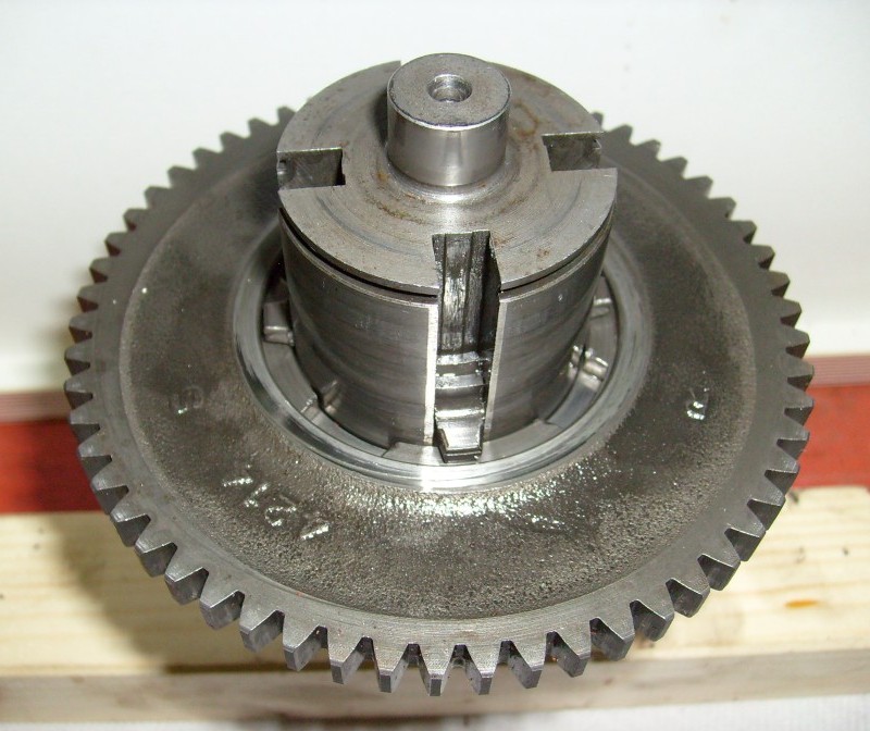

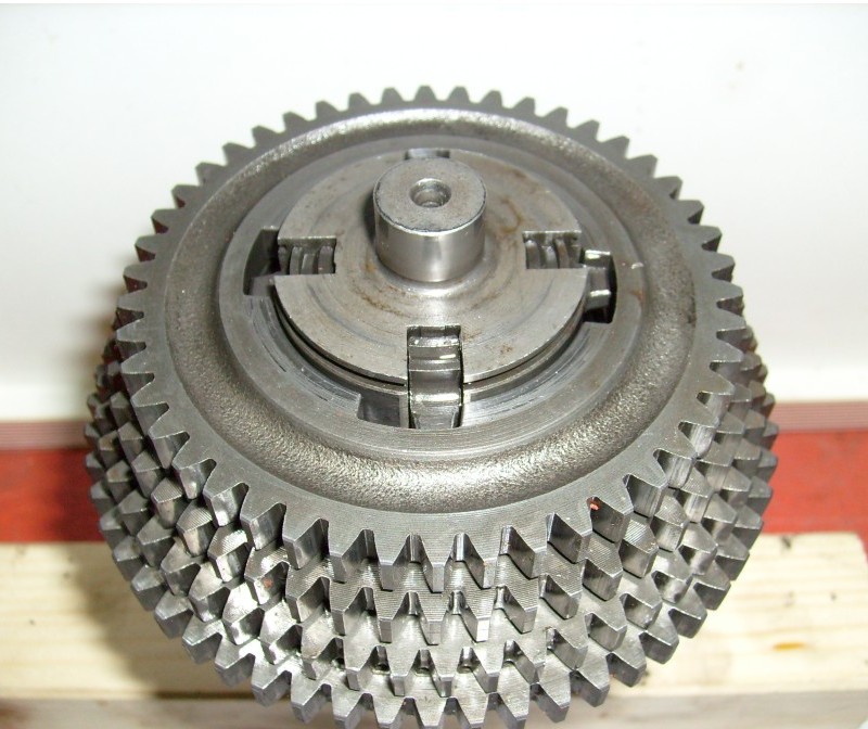

Comunque allego un po di foto...
premetto che le foto non le ho fatte io, ma le scaricai dalla rete tempo fa; colgo l'occasione per ringraziare pibblicamente l'autore
prima:
folle:
seconda:
terza:
quarta:
