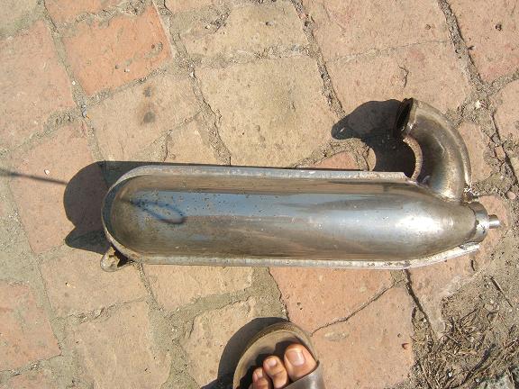

Inserito il - 03/09/2010 : 18:27:56  Mostra Profilo Invia a supergira un Messaggio Privato
Oggi ho visto la marmitta..è in buone condizioni ma non ho trovato da nessuna parte il numero di omologazione.
In mancanza di quest'ultimo è quindi una replica?
70,61 KB
Se cosi fosse invece di venderla la prenderò io per la mia primavera.
Qualcuno sà dirmi come bruciare una marmitta cromata. Non so infatti se sia intasata meno e non vorrei rovinare la cromatura.
Al momento monto una leovinci a banana.
Il motore è completamente originale.
Tengo la mia marmitta o monto questa?
Dovrò anche variare la carburazione?

Inserito il - 08/09/2010 : 19:27:49  Mostra Profilo Invia a n/a (ex wyatt) un Messaggio Privato
si si è una replica, il numero di omologazione dovrebbe essere proprio sul lato della marma
Lorenzo sapresti anche dirmi come poter bruciare una marmitta cromata e se montandola dovrei cambiare getti avendo ora una leovinci a banana?

ma se la bruci la devi ricromare,nuova l'ho pagata 70€

Non so cosa faccia alla cromatura il bruciare la marmitta... IN TEORIA non si dovrebbe rovinare, la marmitta è fatta apposta per le alte temperature (è il mio parere, ma non ho esperienza pratica in merito) altrimenti potresti provare a pulirla chimicamente: compri in un negozio di prodotti chimici un barattolo di SODA CAUSTICA (nome commerciale dell'idrossido di sodio NaOH) FAI TAAANTA ATTENZIONE e con guanti occhiali e mascherina (non obbligatori ma FORTEMENTE CONSIGLIATI) butti abbondanti cucchiate di granellini di soda caustica dentro la marmitta e la riempi di acqua. Noterai che la marmitta si scalderà in quanto la reazione che si viene a creare è esotermica e produce calore. l'NaOH è una BASE FORTISSSIMA, ti "scioglie" i residui carboniosi e "saponifica" l'olio incombusto.
Lasci reagire almeno una mezza giornata poi la svuoti bene la lavi bene e la asciughi col compressore. Dovrebbe funzionare e non rovinare la cromatura.
ASPETTA COMUNQUE PARERI DI UTENTI PIU' ESPERTI
