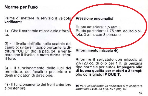

Inserito il - 31/08/2010 : 13:49:14  Mostra Profilo  Visita l'Homepage di mimmo  Clicca per vedere l'indirizzo MSN di mimmo Invia a mimmo un Messaggio Privato
dal manuale di uso e manutenzione, pagina 15:
Inserito il - 31/08/2010 : 13:53:57  Mostra Profilo Invia a Steck81 un Messaggio Privato
no..qua non son d'accordo con l'uso e manutenzione..a 3 atm la ruota della vespa è pietra..serve solo a far danni..

Inserito il - 31/08/2010 : 13:55:34  Mostra Profilo  Clicca per vedere l'indirizzo MSN di rudy Invia a rudy un Messaggio Privato
anche a me sembra eccesivo 3 atm
