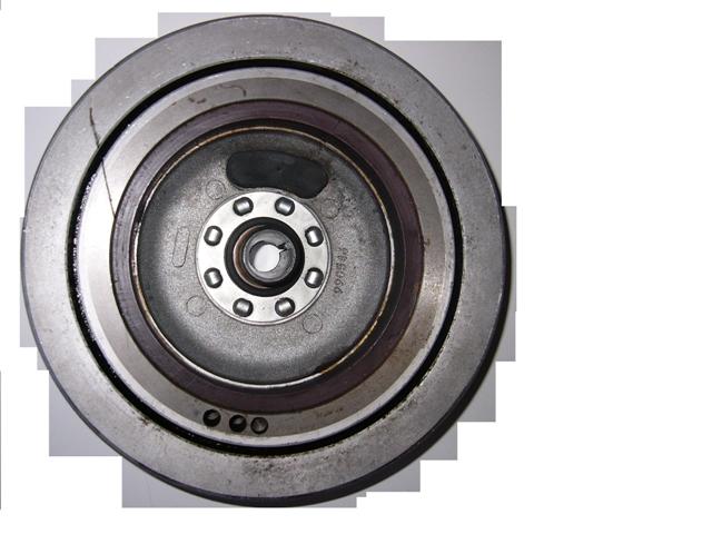

ho acquistato il famoso volano della Special 4 serie (quello da 1.6kg) e lo statore (perchè il mio era da ripristinare perchè mi dava continuamente problemi), oggi lo monto, stringo il dado e......non gira si incastra........
Perche cè un prigioniero lungo (ho letto un topic) o che altro???

Inserito il - 06/09/2010 : 13:51:24  Mostra Profilo Invia a coleto un Messaggio Privato
Qualche delucidazione????
devo cambiare i prigionieri o posso tagliarli di un paio di mm???
