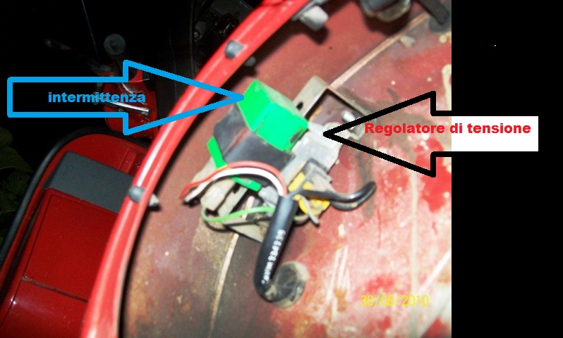

Allora ragazzi, ho controllato i fili del portalampada posteriore e sembrano a posto! Ho però notato che i fili che entrano nella scatolet ta della foto sono molto rovinati e tutti nastrati. Prima domanda (e scusate l'ignoranza) cosa è la scatoletta che ho evidenziato? Il problema delle lampadine può dipendere da quello? grazie mille a tutti!

No quella da te indicata è la centralina di accessione. Il regolatore di tensione si trova dall'altro lato (ruota di scorta).

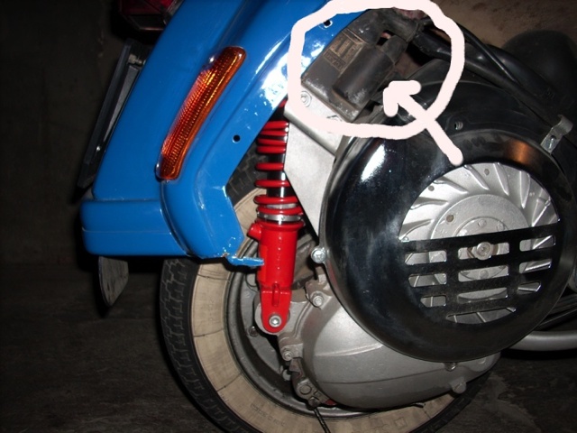

Inserito il - 30/08/2010 : 21:41:41  Mostra Profilo  Clicca per vedere l'indirizzo MSN di luca-76 Invia a luca-76 un Messaggio Privato
125,98 KB

Grazie luca-76, chiarissimo!! Ora gli dò una bella occhiata!!!
