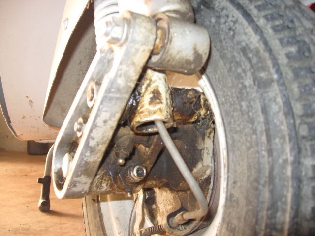

la vna2t ha di differente solo 2 cose:il colore della carrozzeria ed il manubrio con l'alloggiamento per il contakilometri
a proposito potresti fare una foto del tamburo anteriore,dalla parte della sospensione?voglio vedere se c'è il buco dove far passare il cavo del contakm,verso il rinvio dentro la ruota
per il restauro ti consiglio di aprire un topic nella sezione restauro,passo dopo passo ti diremo ke fare

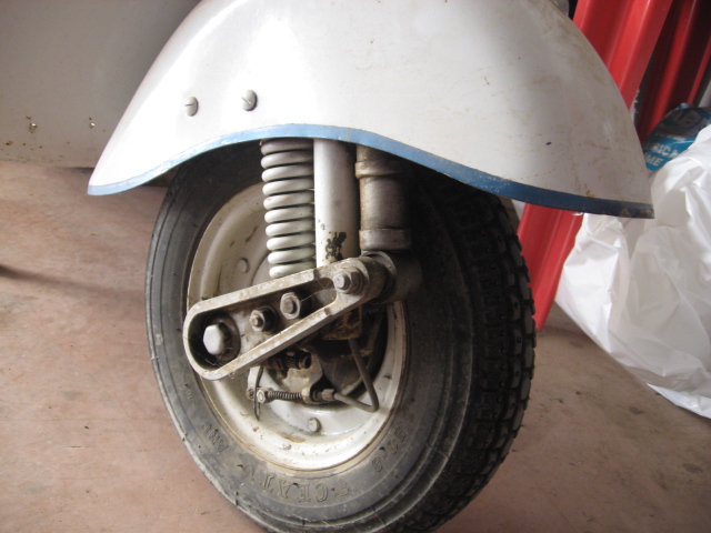

Inserito il - 12/09/2010 : 13:37:18  Mostra Profilo Invia a xbillo un Messaggio Privato
x vespista
intendi così ??
