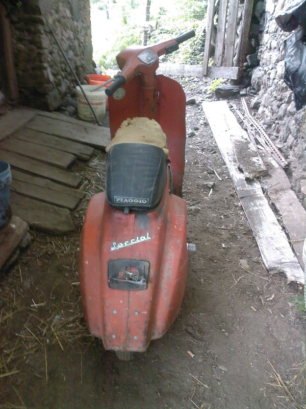

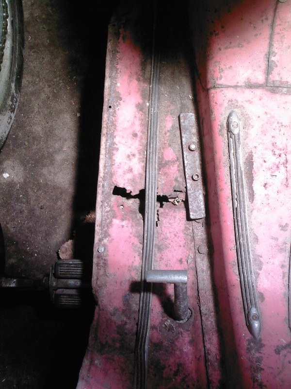

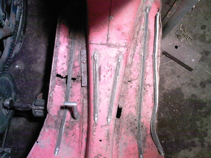

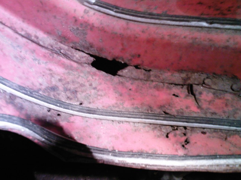

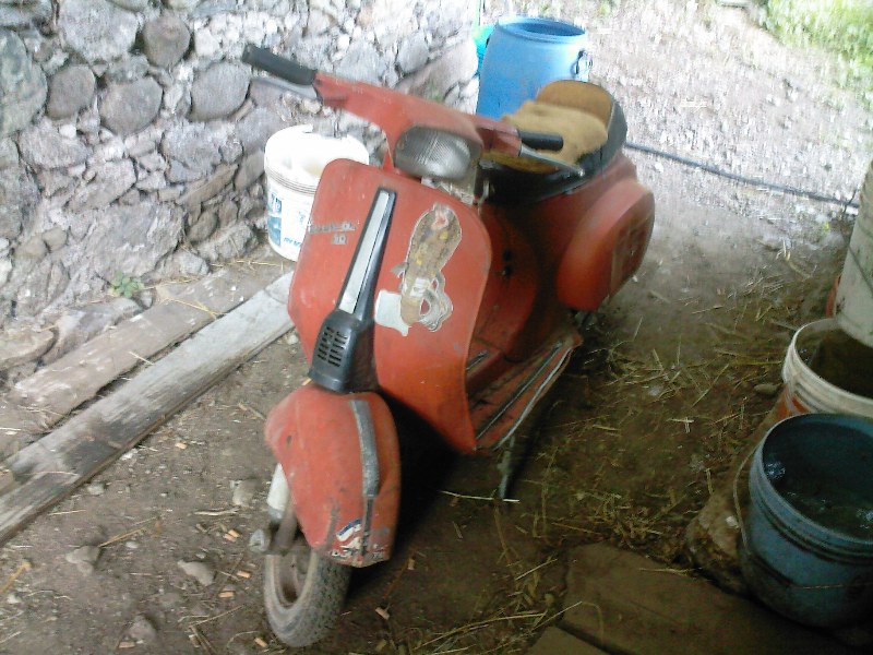

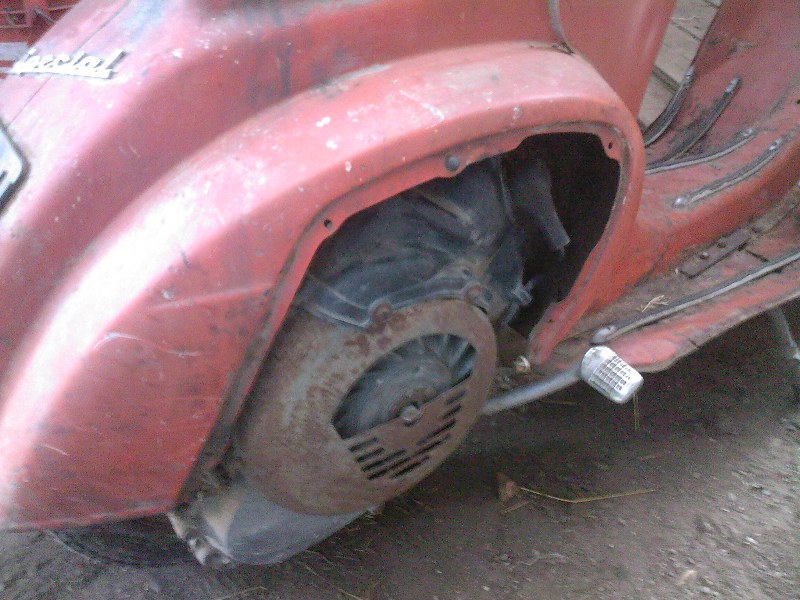

Salve, sono un nuovo iscritto però vi seguo già da un po di tempo e volevo mostrarvi il mio nuovo arrivo!! Oltre a farvelo vedere volevo un parere dai più esperti su come trattare lo scudo e la pedana dato che sono messi molto male. Grazie in anticipo.

| porca miseria!!! è messa maluccio!!! benvenuto comunque!! qui ci vuole un bravo fabbro, secondo me ti conviene sostituire le pedane visto che le tue sono abbastanza danneggiate, però c'è da verificare il tunnel centrale se è integro. ti fai tu i lavori? scusa la domanda, ma quanto la hai pagata?? |

| ma è raro che il tunnel sia danneggiato almeno che non sia incidentata i punti strategici sono le pedane li devo trovare un bravo lamieraio. |

Non voglio fare il guastafeste, ma vedrai che spiacevoli sorprese quando la vedrai dopo la sabbiatura. Qui non solo le pedane sono da sostituire, ma l'intero tunnel, a mio avviso, è compromesso. Basti vedere l'enorme foto in corrispondenza del tunnel proprio dove comincia a fare la curvatura del cannotto sterzo.
Un grosso in bocca al lupo per questo restauro! Ci vorranno mani esperte, e prepara inoltre un bel po' di denaro! |

Ciao ben arrivato !. non ti scoraggiare. Basta un pò di pazienza e qualche soldino e il problema lo risolvi !. Prima però ti conviene sabbiarli così vedi il reale stato di tutta la vespa!.Più tardi o domani al massimo metto sul portale delle foto su un px che veniva da piangere!.se riesco a metterli!. Magari metti altre foto di tutto insabbiata. |

| il lavoro da farsi è questo la smonti tutta stacchi la pedana e la tagli..tre o 4 cm prima di dove andrà saldata la nuova..il pezzo in+ lo taglierai in seguito..porti tutto a sabbiare e poi si vede bene il da farsi..per il tunnel non ti preoccupare ne son stati ricostruiti moolto messi peggio di questo... |

la prima cosa che devi fare è smontarla e sabbiarla tutta... solo dopo possiamo dire se la pedana è da sostituire o no... |

scusate ma a me questa vespa non sembra cosi male come dite voi:tunnel compromesso,ruggine qua e la.A me sembra una vespa in cattive condizioni,probabilmente da sabbiare(un carroziere che ha tempo e passione te la porta a lamiera senza sabbiare e anche bene),pedana da rinforzare o cambiare e con una buona base + vernice viene nuova come tante altre belle vespe. mi sembra che ci sia la moda di vedere sempre problemi allucinanti. saluti  |
in foto e a lamiera verniciata sono tutte belle e ben messe, ma vai e guardale dal vivo e a lamiera nuda... Allora si che ti accorgi che è un vero e proprio catorcio... Già da queste foto si vede che la pedana e il tunnel non sono messi bene, mi immagino da sabbiata... |

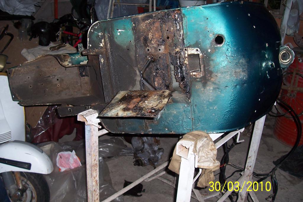

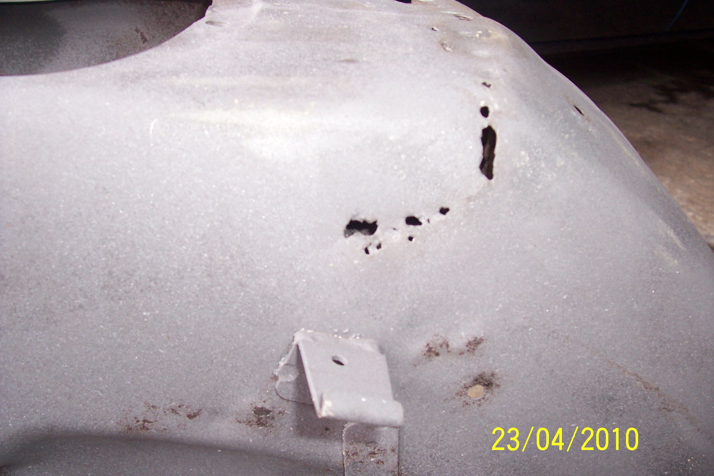

Ciao come promesso ti invio foto di una carrozzeria che ho sistemato e ti renderai subito conto che la tua sarà facile.

Salve, scusate sono andato via e nn ho avuto modo di rispondere, comunque me l'hanno regalata. Quindi è come immaginavo prima la sabbio e poi vedo giusto?? ma prima devo grattarla e/o usare il phone da carrozziere e poi sabbiarla o posso sabbiarla cosi come è messa, naturalmente smontandola tutta. |

mitico, il tuo avatar è troppo grande e impalla il server, mettine uno più piccolo... kiub23 per la vespa, si la fai sabbiare direttamente dopo averla smontata... |
