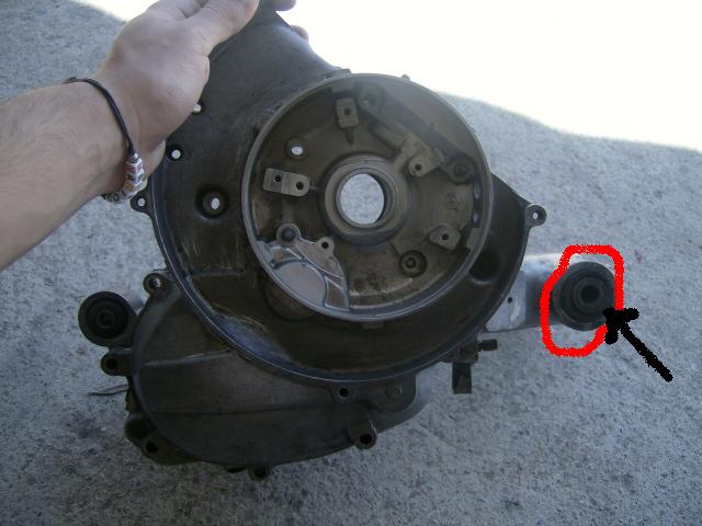

gia che ci sei cambierei il silent del braccio motore,ti allego la foto,lavora male.
 47,76 KB |

grazie dell'osservazione 150, ma come detto da djgonz cambiero i silent |
