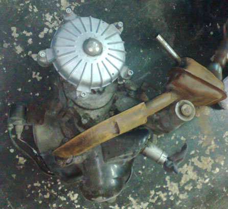

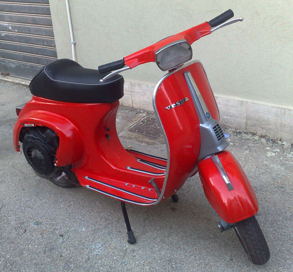

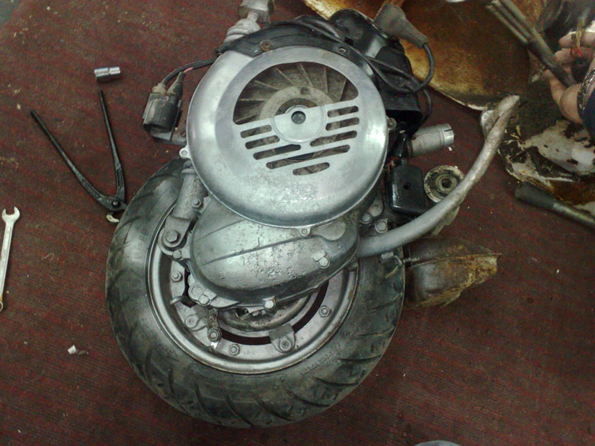

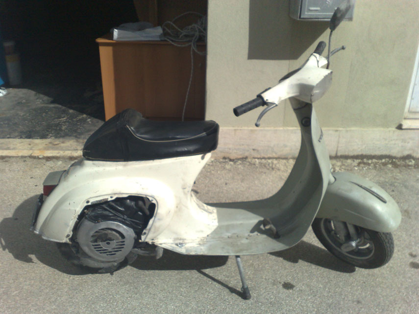

Modello 50 special 4 marce Dovrebbe essere dell 81 da quello che mi ha detto chi l'ha venduta ma non c'erano i documenti originali.
Telaio vespa V5B3T*505xxx* il motore è l'originale (molto spompato riesco a farlo partire premendo la pedivella con le mani) ma non ho sottomano il numero di motore. Anche la marmitta e l'originale ti posto delle foto se ti possono essere utili. Le foto sono state scattate quest'inverno mentre restauravamo la carrozzeria.
Lo monto io, che non ho una grossa esperienza come meccanico, con il figliolo che si chiama Simone.
La modifica e per il suo 15° compleanno.
Spero di aver risposto a tutte le domande.
Comunque hai colto nel segno "Serve modifica leggera, settata bene, affidabile e non troppo veloce"
