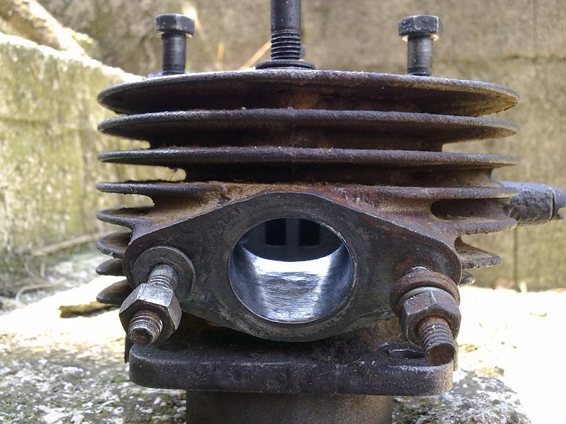

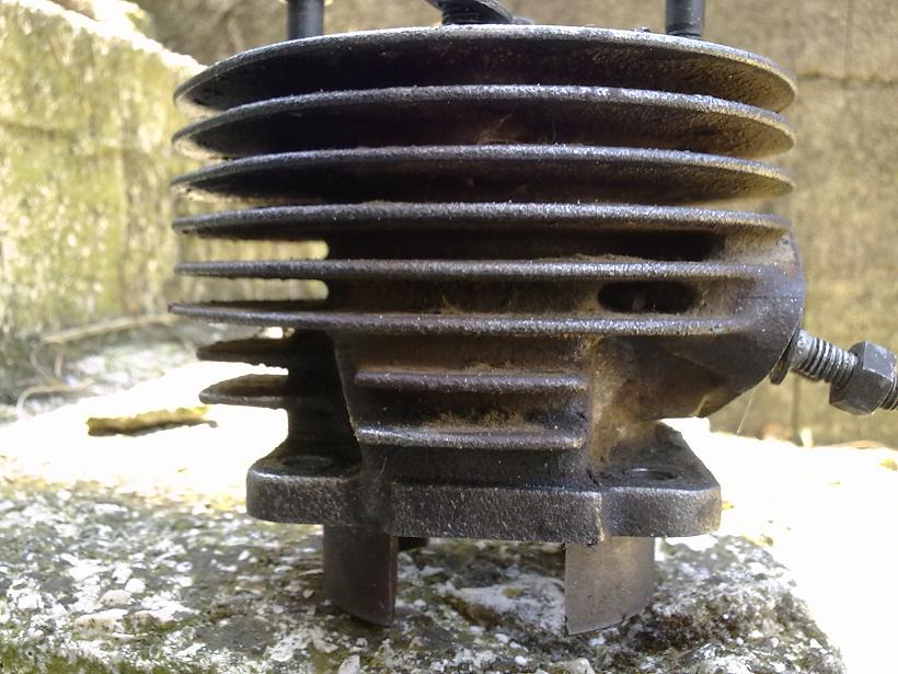

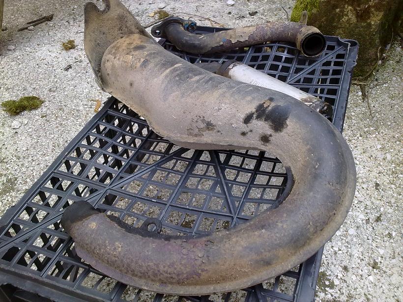

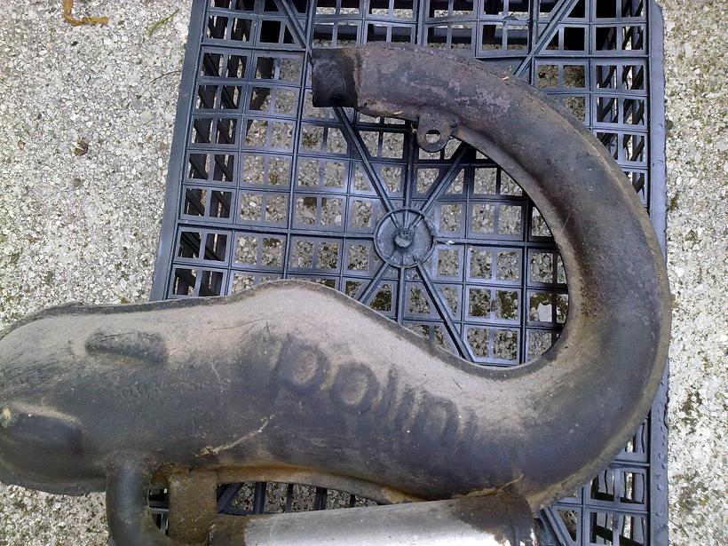

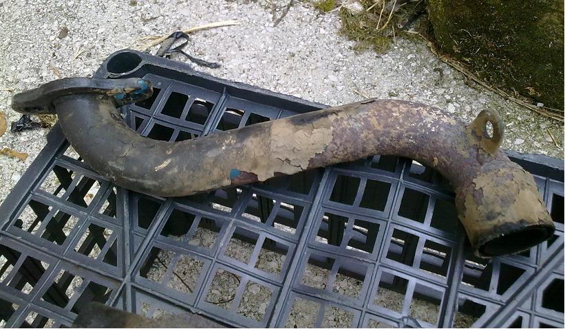

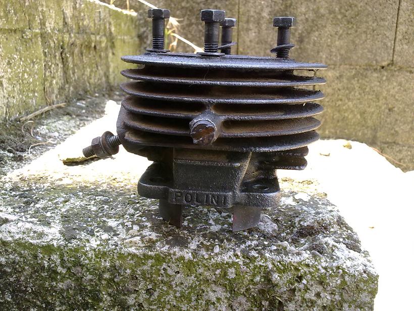

Salve a tutti prima di chiudere il motore che sto elaborando volevo chiedervi dei consigli su come risolvere il problema della ruggine intorno al cilindro (75 polini) e la marmitta a banana Polini...tempo fa verniciai la marmitta con della vernice spray per alte temperature ma è ritornata quasi come prima
Cosa mi consigliate di fare per non avere più questi problemi?
Esiste qualche tipo o marca di vernice migliore?
Ecco qualche foto:
138,3 KB
95,58 KB
95,05 KB
149,22 KB
107,64 KB
128,2 KB
154,69 KB
Inserito il - 06/07/2010 : 16:49:22  Mostra Profilo  Visita l'Homepage di poeta  Clicca per vedere l'indirizzo MSN di poeta Invia a poeta un Messaggio Privato
CXonsuglio serie di spazzoline piccole per il trapano....
si pulisce e spazzola anche con un frullino, ma visto che chiedi sul forum cosa fare, immagino che l'operazione di spazzolatura tu non la abbia mai fatta!
Esiste quindi il set di 4-5 spazzole di varie misure dal BRIKO, consiglio quelle e non altro, obbligatori sono poi GLI OCCHIALI DI PROTEZIONE PER GLI OCCHI e i guanti gommati spessi...
le spazzole piccole se usate sul tarpano faranno il lavoro meglio di perocolose spazzole grandi per frullino.
Vernice da utilizzare nero opaco alta temperatura per l'uno e l'altro, dove non arrivi di spazzola, inventa, poi lava tutto con un litro di solvente nitro che sgrassa e pulisce.
Inserito il - 06/07/2010 : 17:50:39  Mostra Profilo Invia a djgonz un Messaggio Privato
altrimenti li fai sabbiare coprendo bene la camicia del cilindro e poi dai una spruzzata di nero alte temperature...
Inserito il - 06/07/2010 : 18:39:00  Mostra Profilo Invia a 150 un Messaggio Privato
quoto ,quoto, quoto,djgonz allora la sabbiatura quando ci vuole ci vuole,sei daccordo o no.
Inserito il - 06/07/2010 : 20:13:13  Mostra Profilo Invia a djgonz un Messaggio Privato
150 ha scritto:
ma che c'entra? Questo è ferro che va verniciato, ovvio che sono d'accordo con la sabbiatura per togliere tutta la ruggine e portare a ferro nudo...
i carter sono di alluminio e siccome non vanno verniciati ma solo riportati all'origine, non vanno sabbiati... fine OT
Francesco
Prov.: Benevento
Città: Puglianello
209 Messaggi
Inserito il - 06/07/2010 : 21:26:07  Mostra Profilo Invia a Francesco un Messaggio Privato
Ma a lungo andare può succedere qualcosa se il cilindro lo lascio così com'è,tanto sotto la cuffia non si vede.
Città: PORTOGRUARO
Inserito il - 06/07/2010 : 21:35:50  Mostra Profilo Invia a fede200e un Messaggio Privato
ma no, non succede niente, però già che ci sei dagli una bella pulita con un po di nafta!!!
