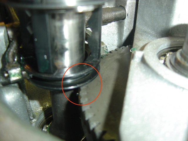

salve a tutti ragazzi!!!
allora mi tovo in difficolta'...
la mia prima esperienza a richiudere il motore dellla 50 mi ha fatto riflettere e vorrei una vostra conferma oppure se ho sbagliato come devo intervenire.
praticamente ho montato l'albero del cambio con la crociera nuova, tutto ok fino a questo passaggio, poi mi sono reso conto che la crociera va a sfiorare di brutto la campana della frizione quando č tutta indietro in quarta marcia.
inizialmente ho provato a dare un colpo di assestamento sia sulla campana che sull'albero del cambio, in realta' va un po meglio, ma sempre poca tolleranza quasi struscia la campana (vedere foto allegata)ci sono un paio di millimetri, č giusto cosi? č normale questo sfioramento tra albero e campana?
grazie a tutti voi dell'aiuto

Inserito il - 29/06/2010 : 01:23:35  Mostra Profilo Invia a Frał un Messaggio Privato
pare che l'albero sia inserito correttamente, di certo la crocera nn deve assolutamente toccare la campana, per quanto riguarda la distanza dell'albero dalla campana sembra tutto ok.
Cmq effettivamente ridimensiona la foto (se c riesci, io nn ho ancora capito come fare)

tra la crociera e la campana ci sono 2 millimetri. č normale?
Cittą: san severo
Inserito il - 29/06/2010 : 13:18:02  Mostra Profilo Invia a 150 un Messaggio Privato
quoto gli altri utenti,l'albero ha fatto battuta sul cuscinetto come la campana,per i 2 mm di distacco e normale basta che non tocca.

Inserito il - 29/06/2010 : 16:33:24  Mostra Profilo Invia a ilario un Messaggio Privato
grazie a tutti ho chiuso il motore ed č andato tutto alla perfezione!!!
