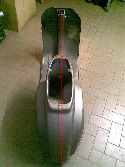

Per il telaio credo proprio che sia un pochino storto ,la conferma della mia teoria lo effettuata prendendo come riferimento una tua foto nella quale ho segnato la linea rossa.
55,02 KB
Inserito il - 29/06/2010 : 01:59:09  Mostra Profilo  Visita l'Homepage di mimmo  Clicca per vedere l'indirizzo MSN di mimmo Invia a mimmo un Messaggio Privato
Bhe, la tua teoria sarebbe confermata se la foto fosse stata fatta con la macchina in bolla e perfettamente a squadro.

se devi sistemarla con dei pezzi di lamiera secondo me è meglio se ti cerchi una pedana nuova
Inserito il - 09/08/2010 : 10:20:43  Mostra Profilo  Visita l'Homepage di poeta  Clicca per vedere l'indirizzo MSN di poeta Invia a poeta un Messaggio Privato
pEDANA DA SOSTITUIRE...
per il telaio, quando hanno quella piega strana sotto al cannotto dove la pancia fà la curva, di solito sono un pò piegate... devi fare una verifica con forcella dritta montata, manubrio e motore dietro copn silent nuovi, monti il tutto e verifichi con gli occhi l'allineamento tra le ruote e l'asse centrale manubrio perno sella... se qualcosa non convince, allora il telaio è storto ma poco dicerto, si raddrizza facile poi... basta un tubo nel cannotto di sterzo,fai trazione e correggi quel che serve.
