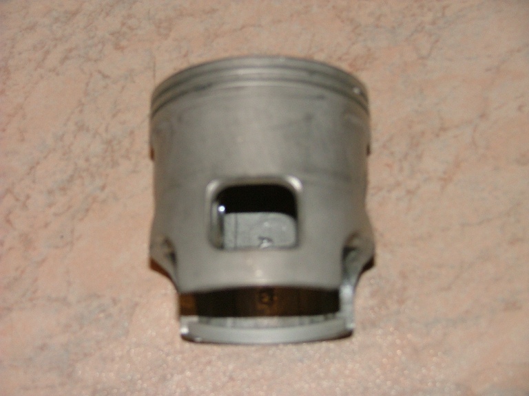

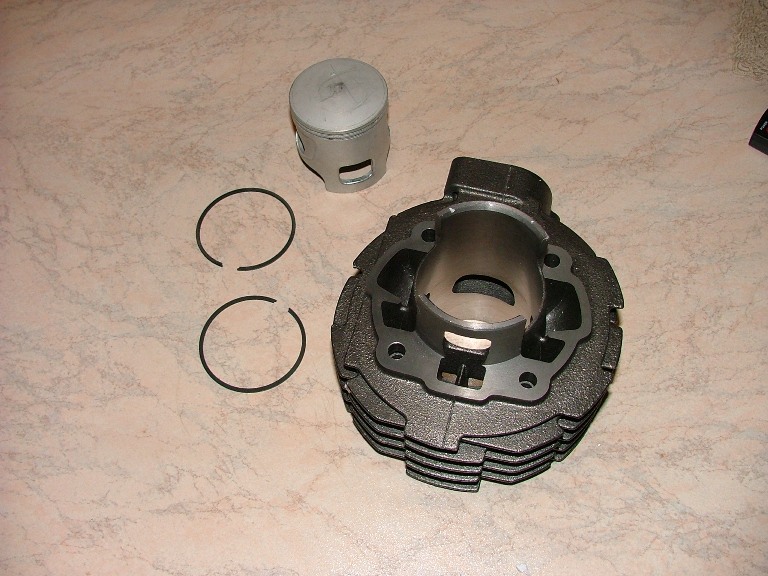

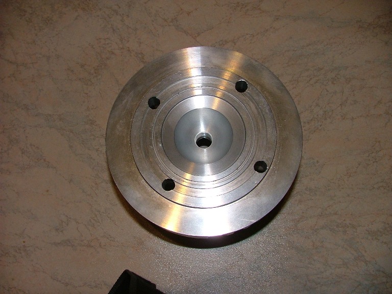

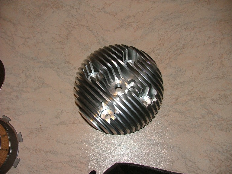

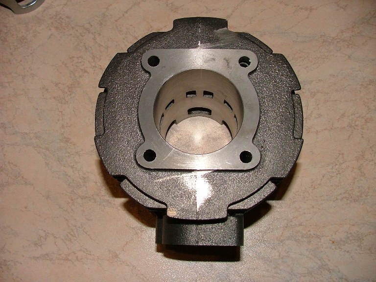

Come promesso ecco qualche foto.
Testa MMW ricavata dal pieno specifica per Polini 152 Immagine:
 144,18 KB Immagine:
 134,85 KB

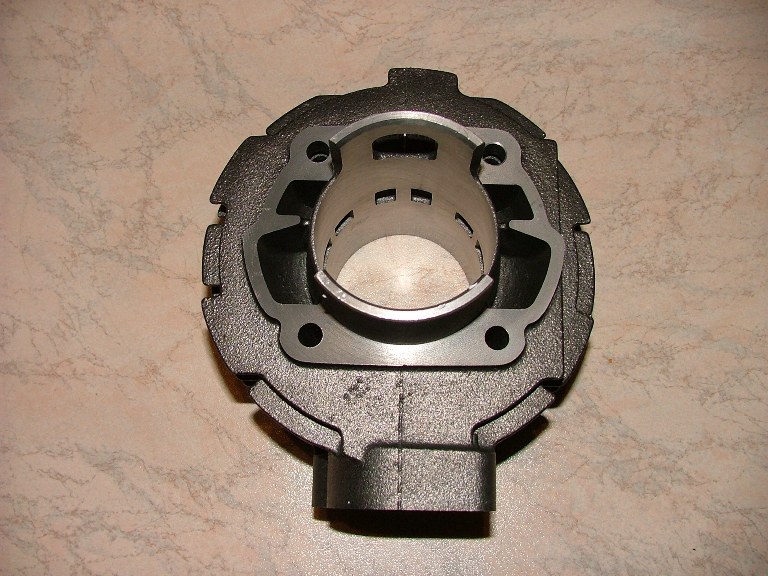

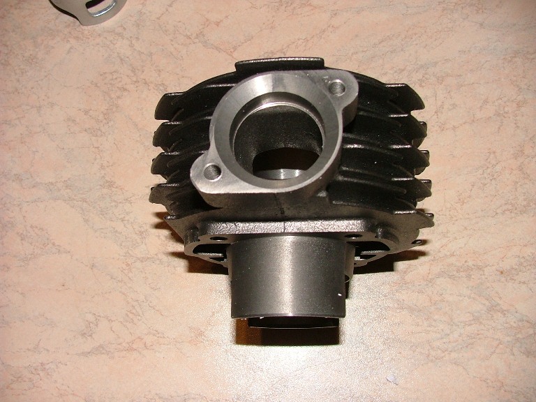

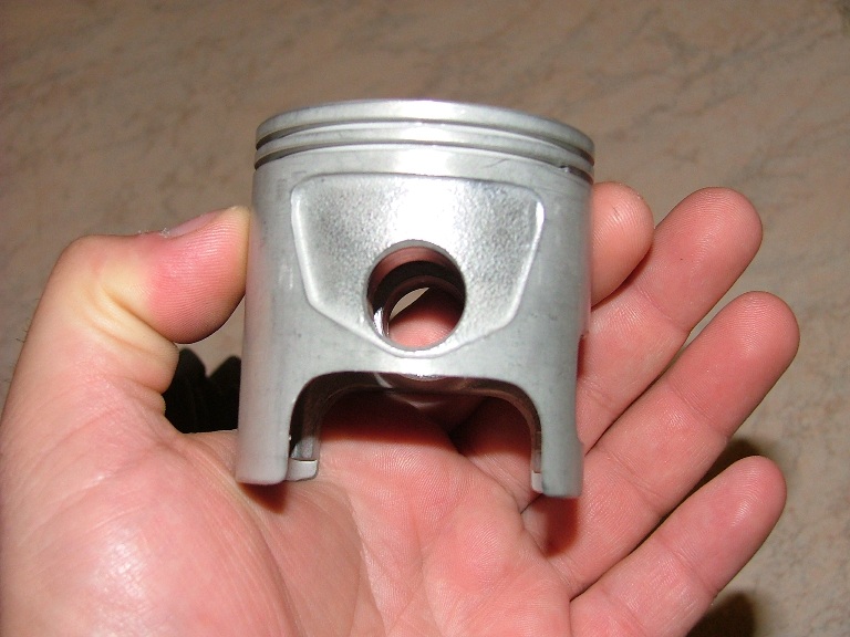

Cilindro 152 Polini (notate la generosa travaseria di base) Immagine:
 141,81 KB Immagine:
 137,74 KB Immagine:
 143,46 KB Immagine:
 137,19 KB Immagine:
 147,9 KB Immagine:
 141,62 KB Immagine:
 132,46 KB

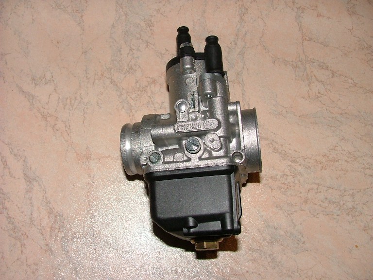

Collettore e carburatore Immagine:
 135,65 KB Immagine:
 133,89 KB

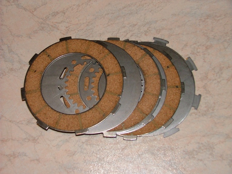

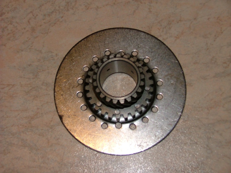

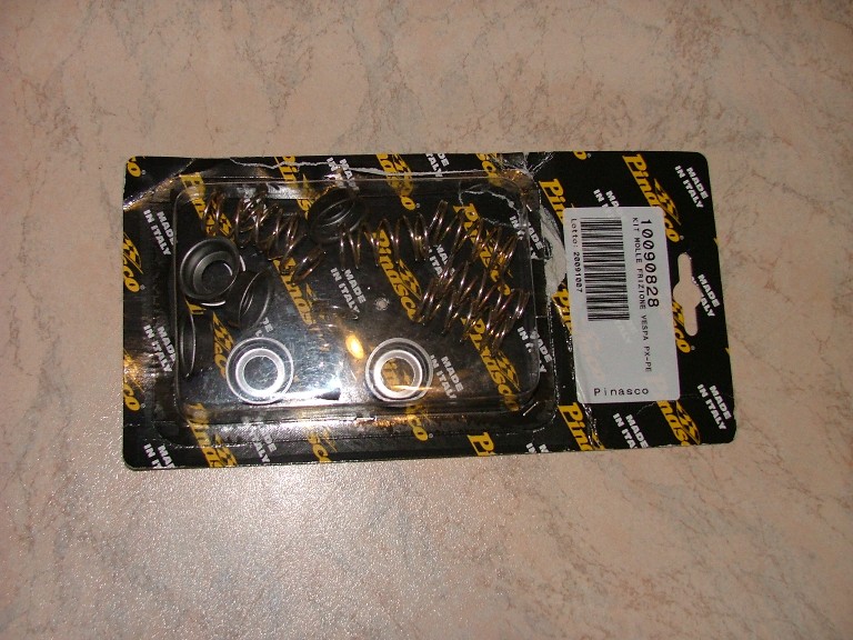

Frizione 4 dischi Malossi, kit molle e scodelle Pinasco e pignone 21 denti elicoidali Immagine:
 141,77 KB Immagine:
 150,16 KB Immagine:
 152,22 KB

ke mostro il polini ... ciccio puoi mettere delle foto di quando lavorerai i carter
complimenti  |
richiesta cancellazione
ex enzobyte
Città: Marca Elefante
1013 Messaggi |
Inserito il - 03/07/2010 : 19:35:11
complimenti
mi dispice deluderti ma il Polini 151 per il T5 non è il mostro che credi,
e di ghisa e non troppo affidabile,non toglerei mai un cilindro in alluminio come quello del T5 per mettere quello in ghisa anche se è un pò più spinto.
Il motore T5 originale riesce a toccare 105Kmh, e li raggiunge senza molte fatiche,montando un polini 152 non arriva a piu di 113 115kmh quasi paragonabili con un PX 177, ""scrivo di kmh non per isticare la gente a fare le gare,ma per capirci in fatto di prestazioni""
perciò poi con il T5 con il polini 151 si dovrà un pò faticare per trovare una rapportatura adeguata per non sentire il motore alle stelle,oppure con il pericolo che allungando troppo si faranno gli stessi 105Kmh ma con il cilindro di ghisa.
Io per il superlativo T5 sconsiglio i Pinasco all. 160CC e i Polini 151cc
sono ottimi i Malossi in alluminio 172cc nella confezione si trova in dettaglio la lavorazione dei carter
poi l'albero originale della T5 e ottimo e se lo si spedisce alla DRT si monta lo spinotto disassato e diventa corsa 54mm,
a questo punto ci ritroviamo con un T5 180CC che con la corsa allungata gira molto più calmo,con marce più godibile,e prestazioni più elevate,il pignone da montare e il 21 denti su corona 68 originale il suo filtro e carburatore con max da 120, può andare anche la sua marmitta che non è una padella,e il volano originale,
Malossi alluminio 172cc. 301,87€ http://www.officinaton4zzo.it/Cilindri.1.1.46.sp.uw.aspx
asse e imbiellatura 70,00€
pignone 21 22,00€
montaggio e raccordature fai da tè
io su un motore T5 farei cosi,se stiamo a parlare sulla sezione ""Elaboriamo il motore""
il mio e solo un consiglio ,ovviamente ognuno fà come crede.. |

grazie enzo mi sono fatto illudere da quei travasi enormi ... chiarissimo come sempre  |
complimenti
Mi dispiace deluderti ma non lavorerò i carter. Il cilindro verrà montato sul basamento originale che, già di suo, ha i travasi grossi quanto quelli presenti sul cilindro. Sicuramente metterò le foto di alcuni momenti dello smontaggio del motore e del riassemblaggio. |
