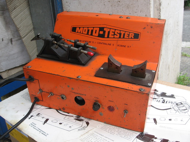

Inserito il - 26/06/2010 : 21:54:24  Mostra Profilo Invia a djgonz un Messaggio Privato
se n'è parlato da poco... esiste un certo macchianario che prova bobine volani e vari componenti elettrici...
Inserito il - 27/06/2010 : 01:54:35  Mostra Profilo  Visita l'Homepage di mimmo  Clicca per vedere l'indirizzo MSN di mimmo Invia a mimmo un Messaggio Privato
io uso questo ordigno infernale:

Inserito il - 27/06/2010 : 13:02:20  Mostra Profilo Invia a Marco.87 un Messaggio Privato
grazie Vate
Capito... Domani andiamo dall'elettrauto che è meglio...
Comunque quell'ordigno stuzzica la mia curiosità... Devo averne uno...

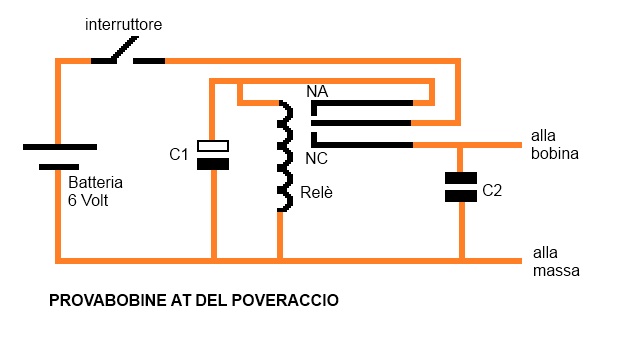

Inserito il - 27/06/2010 : 14:22:47  Mostra Profilo  Visita l'Homepage di mimmo  Clicca per vedere l'indirizzo MSN di mimmo Invia a mimmo un Messaggio Privato
Per la tua gioia ( e altrui ma ci credo poco) eccoti il mio:
Poor Man AT Coil Tester
costa meno di 5 euro e prova tutte le bobine AT classiche.
Procuriamoci un portabatterie per 4 stilo, un interruttore a levetta e un relè con bobina a 5 volt. Il condensatore C1 va trovato sperimentalmente,serve a rallentare la vibrazione del relè e dipende dall'inerzia del relè stesso, comunque 10 microfarad dovrebbe essere sufficiente, tenete presente circa 1 microfarad = 1 microsecondo . Può essere anche omesso.
C2 invece serve a smorzare lo scintillio tra i contatti del relè, 100 nanofarad e 250 volt lavoro è ok, anche questo condensatore puo essere omesso. Non abbiate paura se una volta acceso il circuito emette un rumore che somiglia al ronzatore del citofono: è normale anzi lo deve fare!!!
Credo che ulteriori spiegazioni siano inutili,comunque io qua sono

Inserito il - 27/06/2010 : 14:47:41  Mostra Profilo  Clicca per vedere l'indirizzo MSN di fra110 Invia a fra110 un Messaggio Privato
mimmo puoi spiegarmi meglio il punto dove c'e' NA e NC?(sarebbe "normalmente chiuso e normalmente aperto"giusto?
Toglietemi tutto,ma non la mia Vespa!
Inserito il - 27/06/2010 : 16:17:10  Mostra Profilo  Visita l'Homepage di mimmo  Clicca per vedere l'indirizzo MSN di mimmo Invia a mimmo un Messaggio Privato
ovviamente è il comune dei contatti di scambio del relè, avrebbe dovuto essere palese, mi scuso se non l'ho specificato

Passiamo lo schema al fratello va che è meglio... Per me ciò che hai scritto è arabo!
