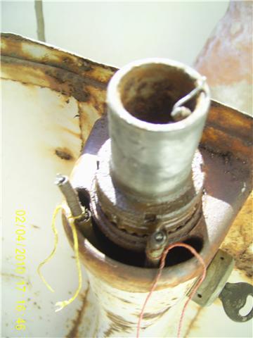

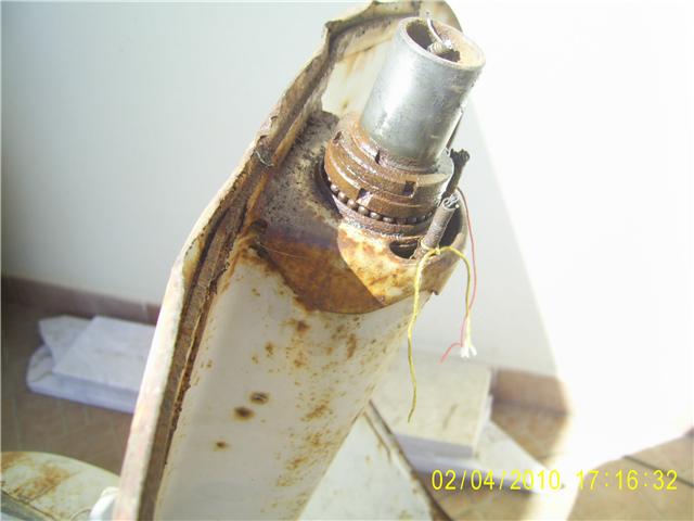

BUONA SERA A TUTTI VORREI CHE MI DITE COME DEVO FARE PER SMONTARE LA FORCELLA CHE ORMAI E' SALDATA DALLA RUGGINE HO PROVATO CON LO SVITOL MA NON E' SERVITO A NIENTE, ALLEGO FOTO PER FARMI CAPIRE MEGLIO, IL PROBLEMA E' NEL PUNTO IN CUI LA FORCELLA SI COLLEGA ALLO STERZO.
VI RINGRAZIO E VI SALUTO ANTICIPATAMENTE, CIAO DA ALEX

ha mandato una mail a me con le foto e le allego qui di seguito
31,03 KB
25,06 KB

scusa eh, ma le ghiere le hai svitate

si svita in senso antiorario e con un apposito aggeggio,potresti arrangiarti con un piccolo scappello

Ci vorrebbe per non rovinarlo la chiave per le ghiere... Ma di solito si svitano senza problemi... Percui martello e cacciaspine... Punti il cacciaspine o se non ce l'hai anche uno scalpellino piccolo sulla scanalatura (anche un cacciavite grosso a taglio va bene) e dai qualche martellata (coi dovuti modi se no rovini le ghiere...
Sviti la ghiera di sopra, sfili la ranella centrale e fai lo stesso lavoro con la seconda ghiera facendo attenzione alle sfere che sono come oro... Se proprio č inchiodato da fare paura prendi il giratubi, fai su la ghiera con uno straccio e la sviti col giratubi...
Se proprio non ce la fai... Butti la moto...
