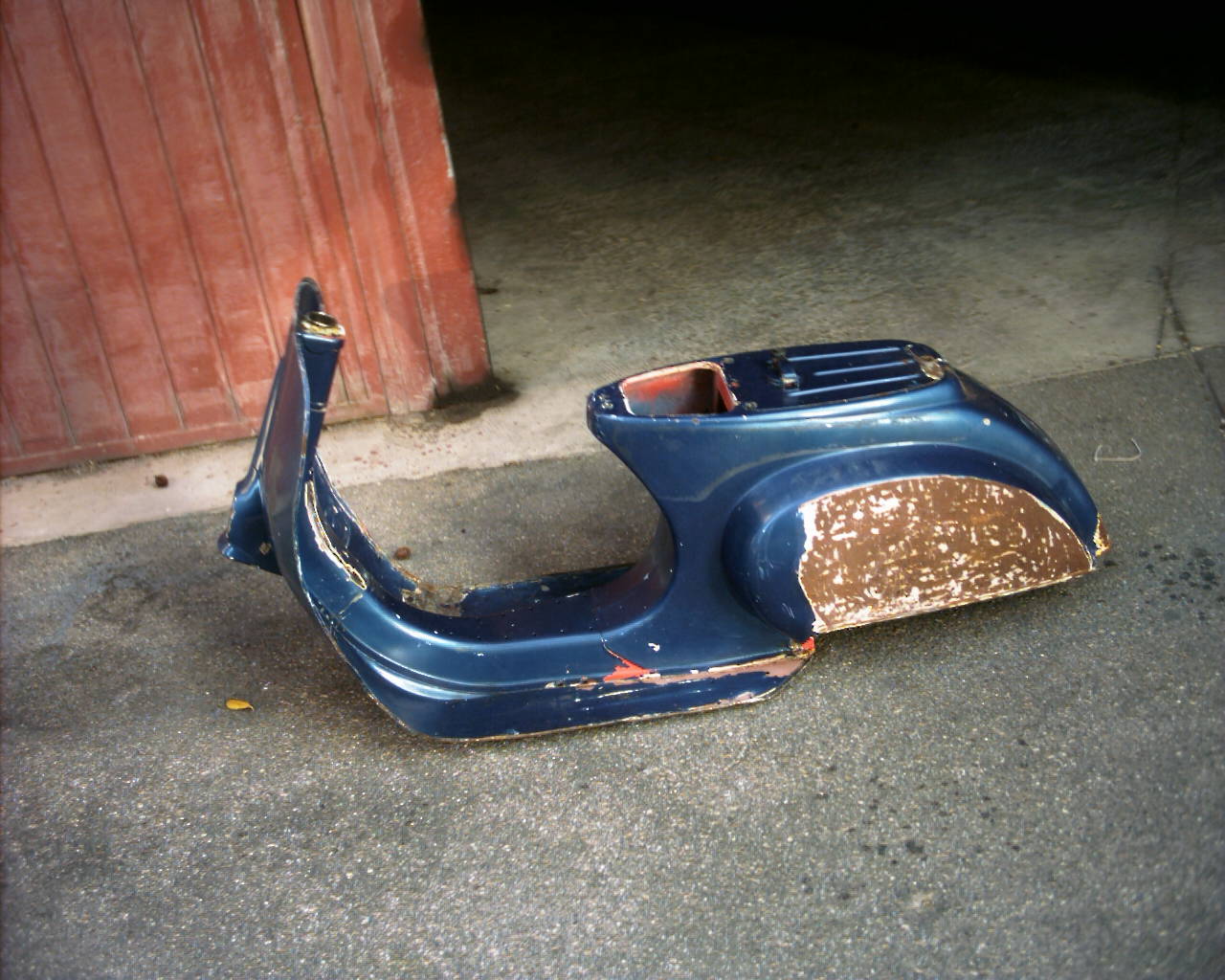

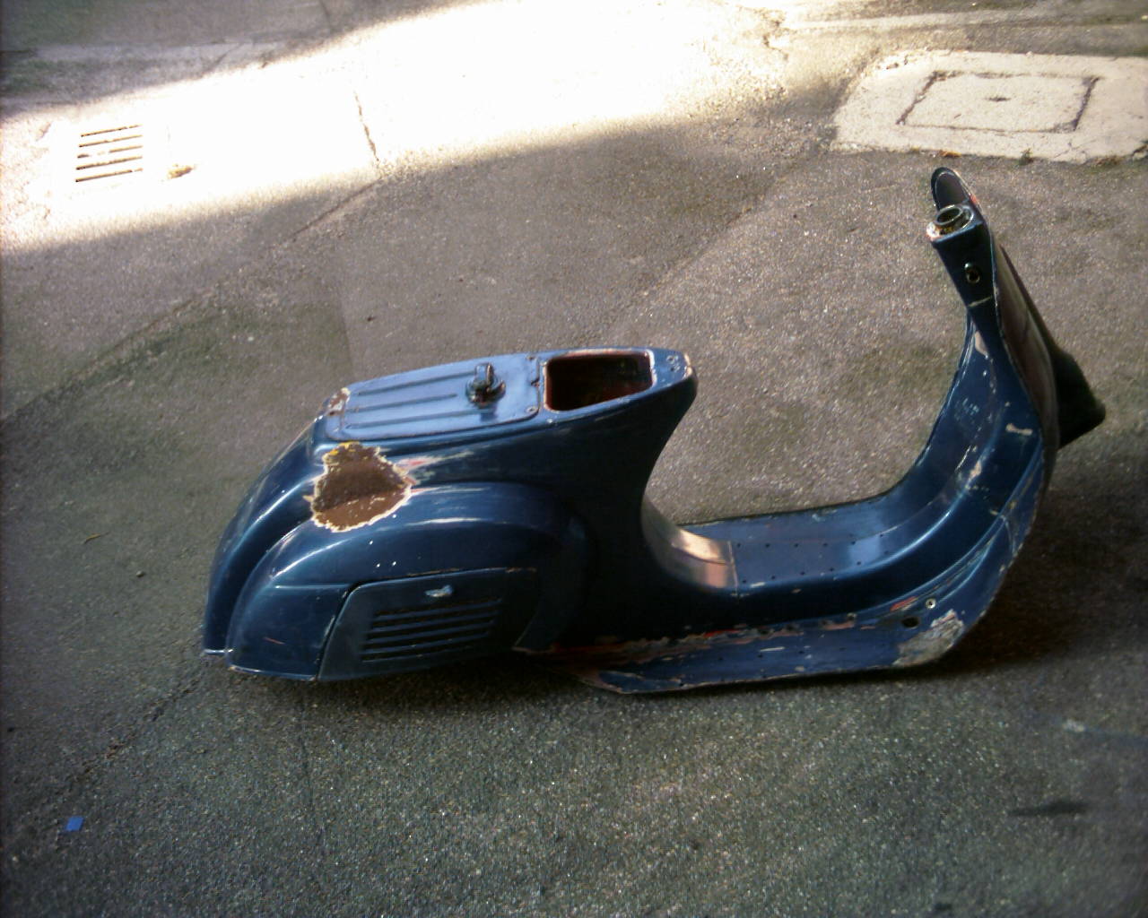

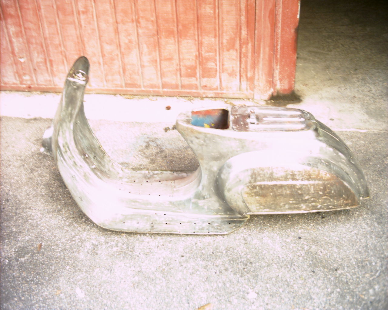

ho una vespa 50N del 64,che da ragazzo io e mio fratello l'abbiamo un po demolita,dopo 20 anni mio padre a deciso di farla risuscitare,lui a parole io con i fatti,vengo al dunque:
la vespa l'ho sverniciata con lo sverniciatore,il punto è che presenta delle piccole inperfezzioni su tutta la pedana,è il bordo scubo abbastanza rovinato, come si puo rifare l bordo scudo.
partiamo da qui...

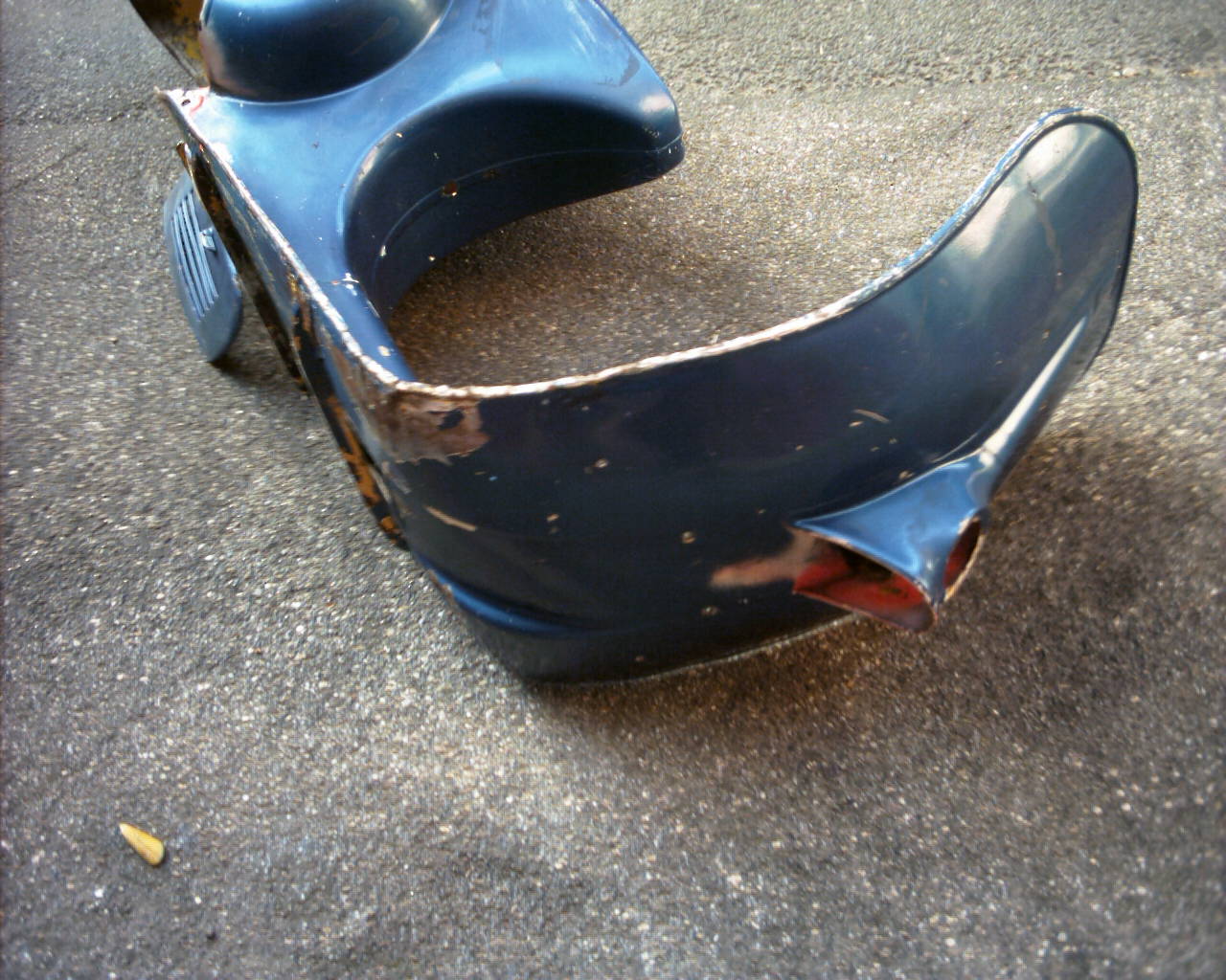

Inserito il - 19/06/2010 : 00:09:38  Mostra Profilo Invia a Marco.87 un Messaggio Privato
Allora... Per capire meglio la tua situazione ci vorrebbe qualche foto... Ti consiglio e ti consiglieranno sicuramente lo stesso anche gli altri la benedetta sabbiatura... Mille volte meglio di una sverniciatura con sverniciatore e alla fine tra pennelli, sverniciatori, abrasivi e tempo ti costa come una sabbiatura, con la differenza che con una sabbiatura hai un lavoro perfetto e non conci l'officina da fare paura...
Per i bordini dipende... Se proprio sono marci e sbrandellati tagli e rifai con i lamierati in commercio (operazione non molto semplice )
Se no ti armi di tanta tanta pazienza e se sono solo storti e spiegazzati li raddrizzi piano piano con una pinza, li ribatti tutti con un martellino e magari aiutandoti con un tondino di ottone o ferro di misura che fai correre nel canalino del bordino e via...

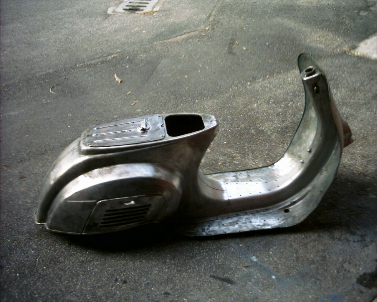

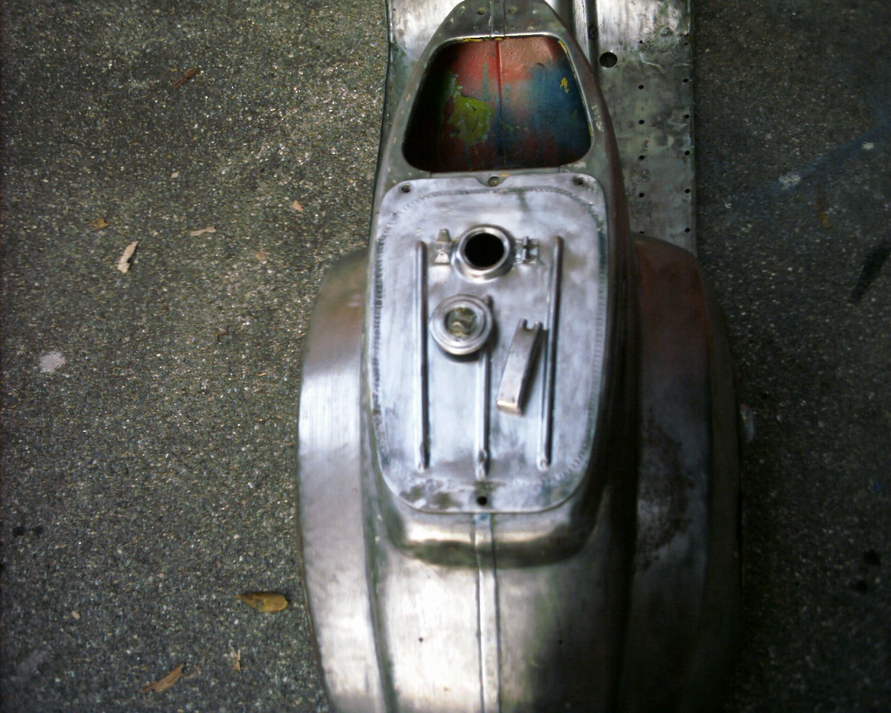

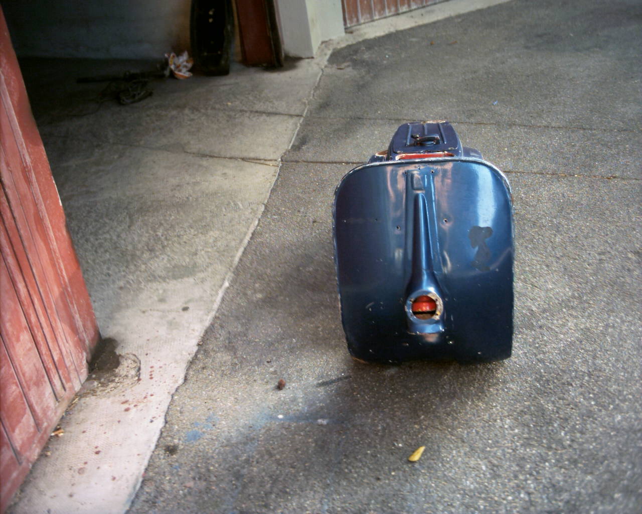

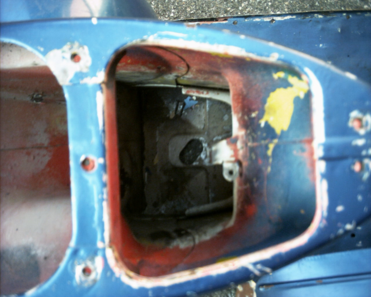

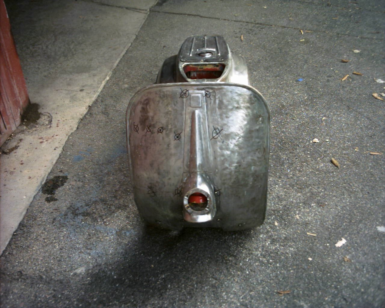

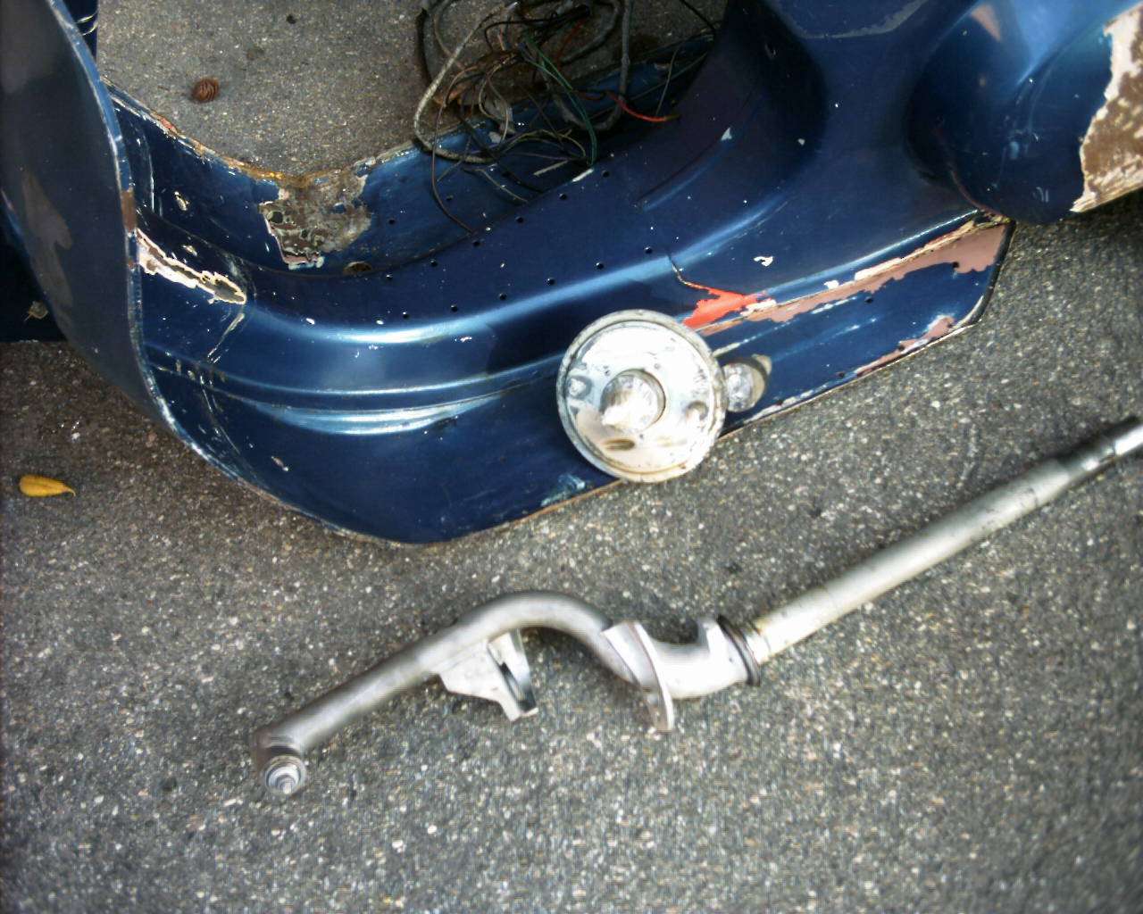

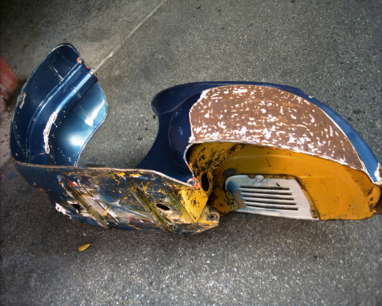

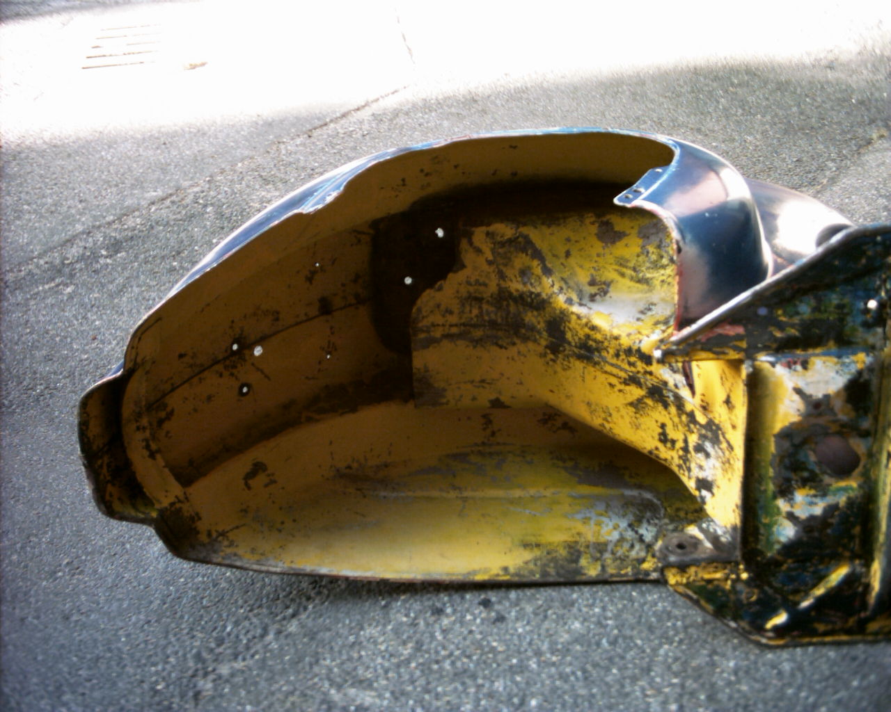

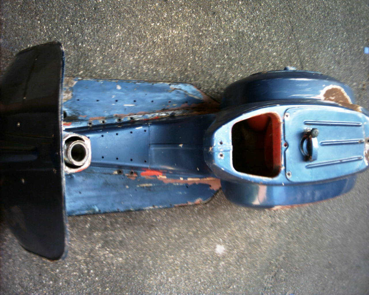

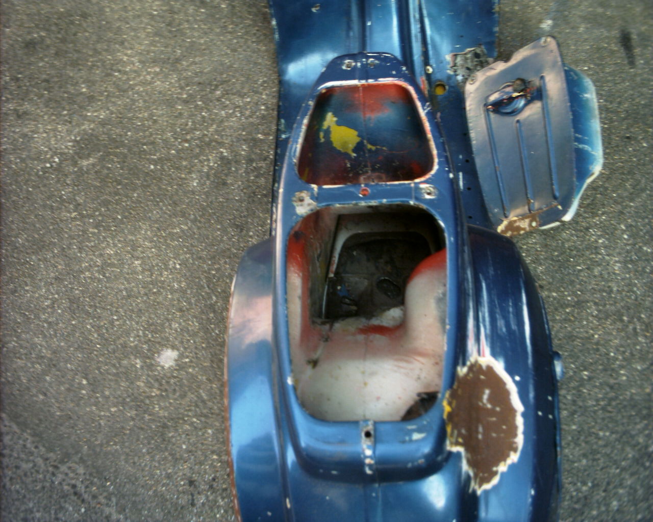

Inserito il - 19/06/2010 : 00:52:10  Mostra Profilo Invia a 150 un Messaggio Privato
queste sono le foto:
206,06 KB
203,55 KB
223,06 KB
199,04 KB

con questo spero di partire bene....
Inserito il - 19/06/2010 : 00:57:46  Mostra Profilo Invia a 150 un Messaggio Privato
scusate per la grandezza delle foto,ma erano state fatte per altro uso.

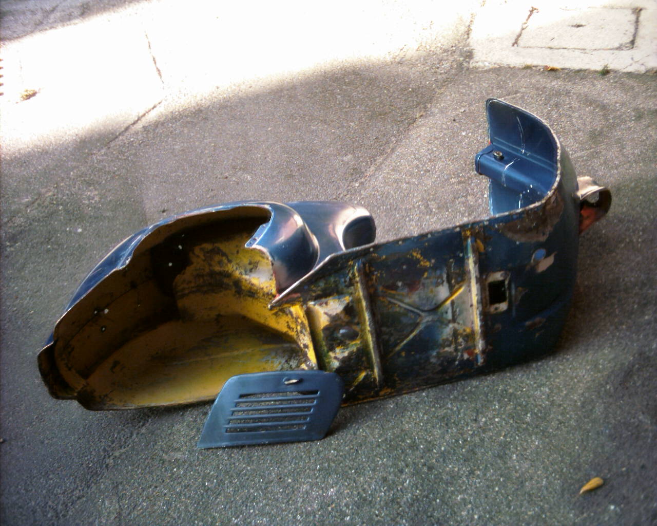

Inserito il - 19/06/2010 : 10:24:11  Mostra Profilo  Clicca per vedere l'indirizzo MSN di luca-76 Invia a luca-76 un Messaggio Privato

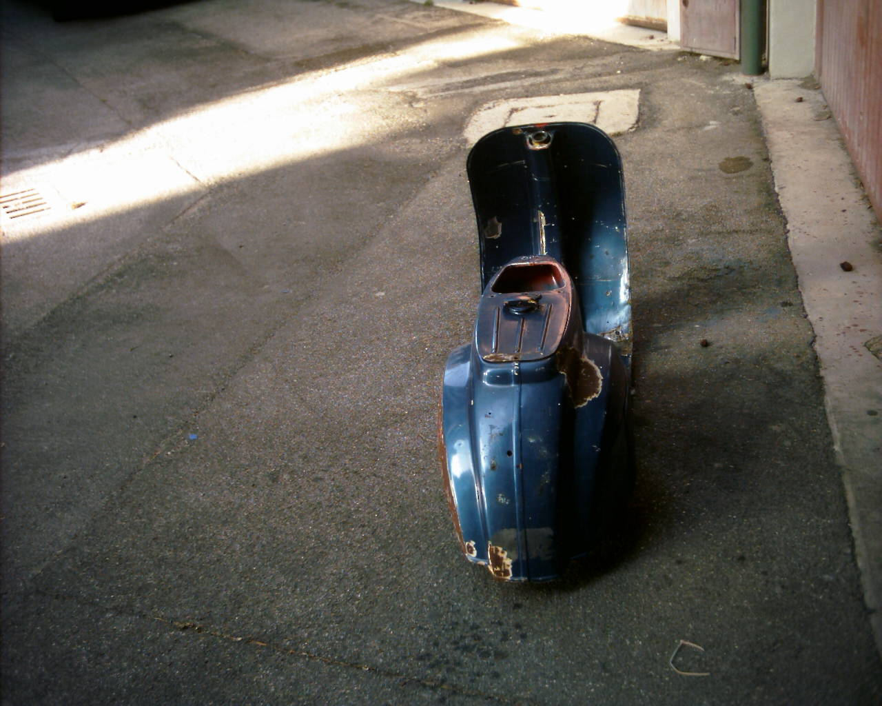

Sbaglio o il colore sotto la scocca sembra il Giallo Cromo?
Chiedo delucidazioni dai più esperti perchè un vecchietto dalle mie parti ha proprio una 50 N del 64 restaurata con quel colore in oltre mi ha detto che quando la comprò era di quel colore.... Mi sembra molto ma forse forse non è poi del tutto sbagliato.

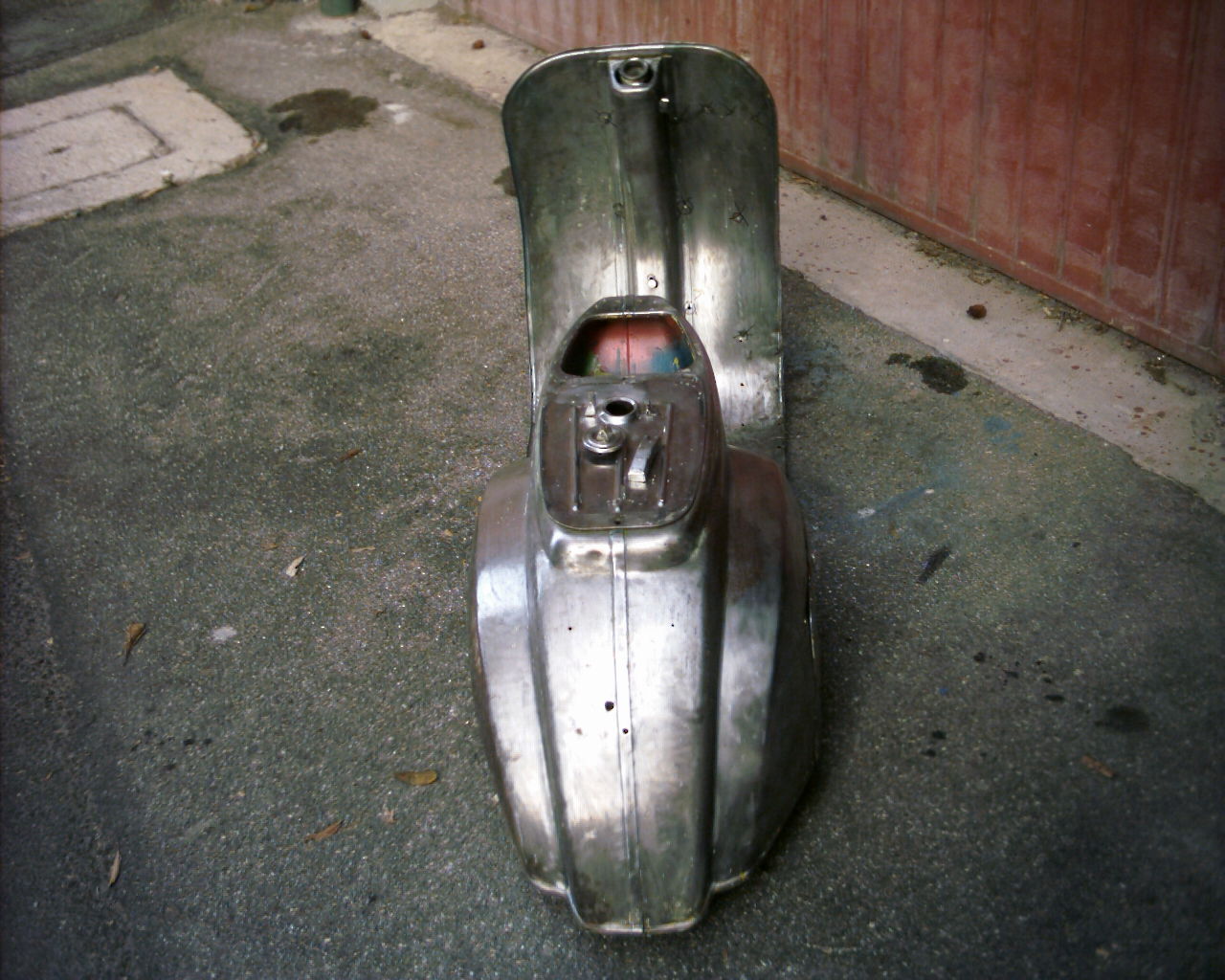

Inserito il - 19/06/2010 : 11:51:21  Mostra Profilo Invia a Marco.87 un Messaggio Privato
Alura ottimo il lavoro di sverniciatura, ma io sono ostinato... Una passata di sabbiatura gliela farei dare ugualmente almeno ripulisci perfettamente tutti gli angolini e i bordini dove manualmente non arrivi (tanto allo stadio che sei ti costa pochissimo)... Eviterai fioriture di vernice da qui a qualche annetto... Il lavoro va fatto una volta sola... E bene..
Poi così a prima vista quel telaio mi sembra perfetto... Aspetta il giudizio anche di altri ma per me quei bordini si sistemano senza problemi con un pò di pazienza... Per gli attrezzi ci sono dei kit da carrozzieri ma costano come un rene ed un occhio della testa messi insieme... Parlo di attrezzatura affidabile e non sottomarchè cinesi che vanno insieme dopo il primo uso... Conta che con quel che ti costa un kit decente ci fai fare la moto dal carrozziere... Altro discorso è se cominci a farne parecchie... Allora li la spesa è giustificata...
Per farti capire com'è fatto il kit di cui parlo ti ho trovato una foto...
http://www.bitstoreshop.com/images/stories/inserzionekitcarr.jpg
Questo costa 25 € più spedizione e personalmente mi viene un pò da ridere... Uno professionale viene almeno almeno 25 volte questo prezzo...
Ma come già detto per lo stato in cui è messa la tua moto non ne vale la pena... Prendi pinza, martellino ed un tondino che ti faccia da riscontro e piega, batti e ripiega finchè quei bordini saranno perfetti...

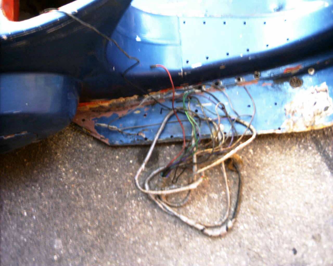

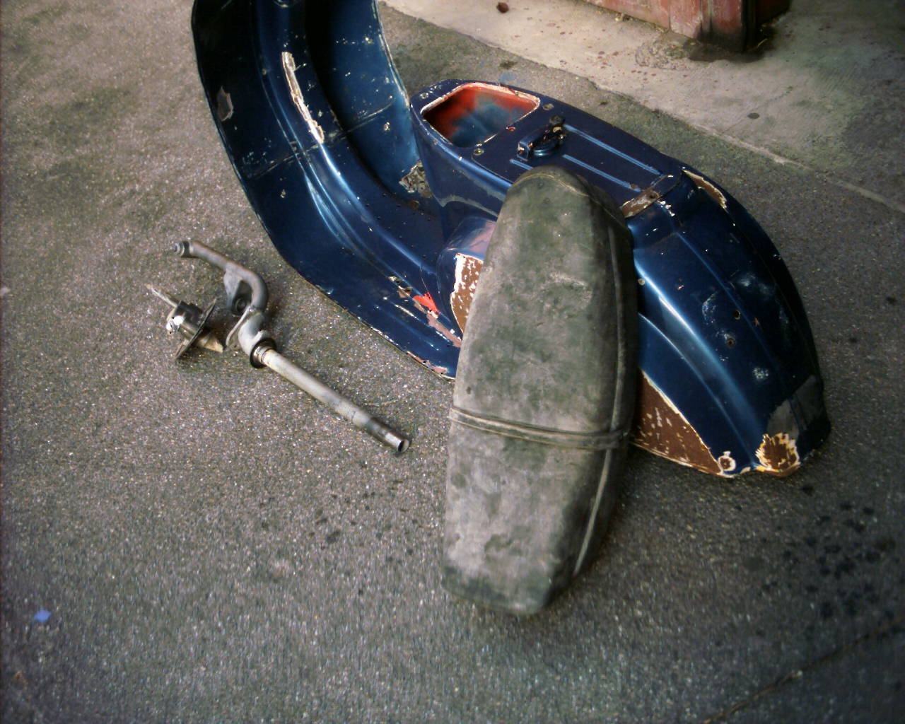

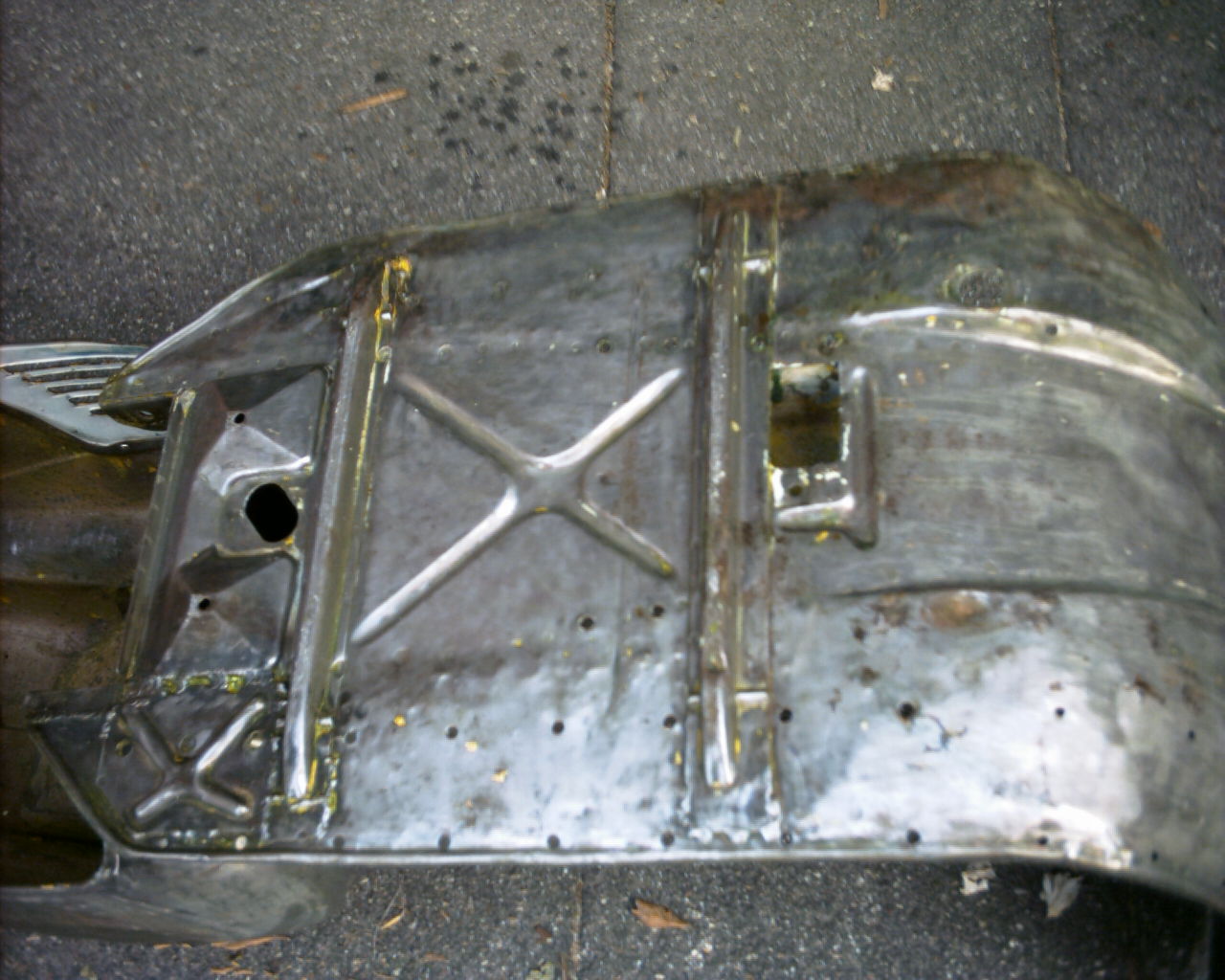

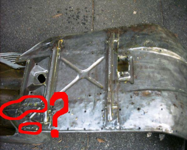

PS... CHe è successo a quella pedana nell'angolo che è risaldata???
Inserito il - 19/06/2010 : 15:39:54  Mostra Profilo Invia a 150 un Messaggio Privato
il colore originale era il verde di quell'anno,poie diventato:
bianco con bomboletta.
marrone a pennello.
bianco a pennello.
giallo fatto in carrozzeria
rosso // //
blu met // //
adesso come vedi sverniciata
il colore prescelto sara il verde come nacque all'origine.
Inserito il - 19/06/2010 : 15:41:10  Mostra Profilo Invia a 150 un Messaggio Privato
quel telaio saldature riportate non ne ha.

Inserito il - 19/06/2010 : 20:07:05  Mostra Profilo Invia a Marco.87 un Messaggio Privato
Mah sarà la foto che rende poco allora... Mi sembravano saldature e pure malfatte quelle nella penultima foto... Parte sinistra bassa della foto per intenderci... DIn corrispondenza della parte terminale della pedana... Però evidentemente mi sbaglio...
Inserito il - 19/06/2010 : 20:21:00  Mostra Profilo Invia a 150 un Messaggio Privato
la vespa ti posso dire con sicurezza che non è saldata,anche perche e spata comprata nuova da mio padre.
Marco.87
tricle
Prov.: Novara
Città: Borgomanero
1522 Messaggi
Inserito il - 19/06/2010 : 20:34:16  Mostra Profilo Invia a Marco.87 un Messaggio Privato
Boh allora è la foto che è un pò sfocata...
54,22 KB
Inserito il - 19/06/2010 : 23:43:51  Mostra Profilo Invia a 150 un Messaggio Privato
si si ho capito che il punto era quello ma la risposta e la stessa,non so che dirti
ripeto sono unico proprietario questo è un dato di fatto.

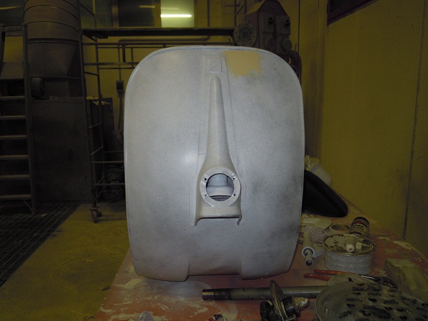

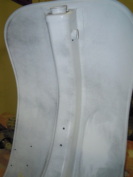

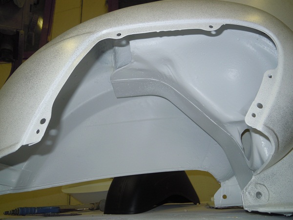

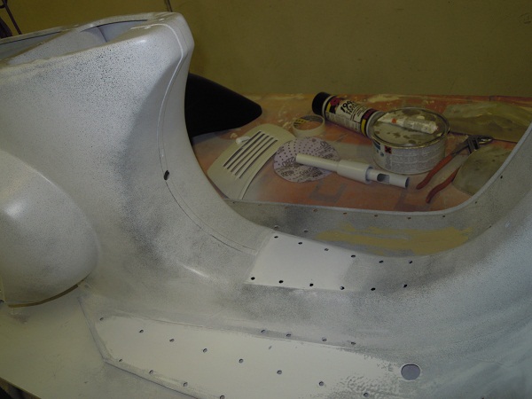

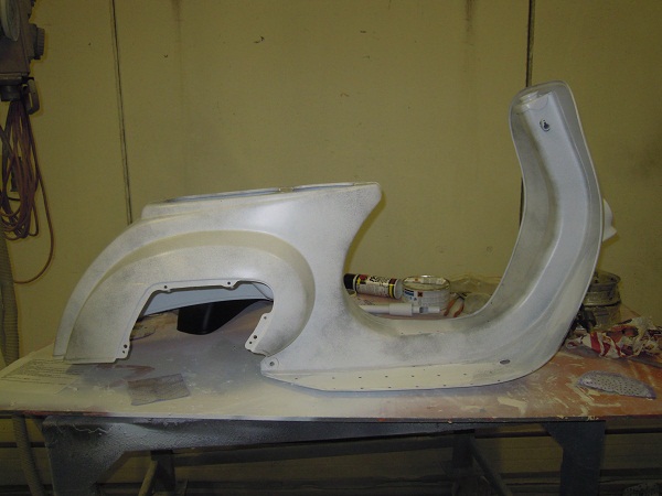

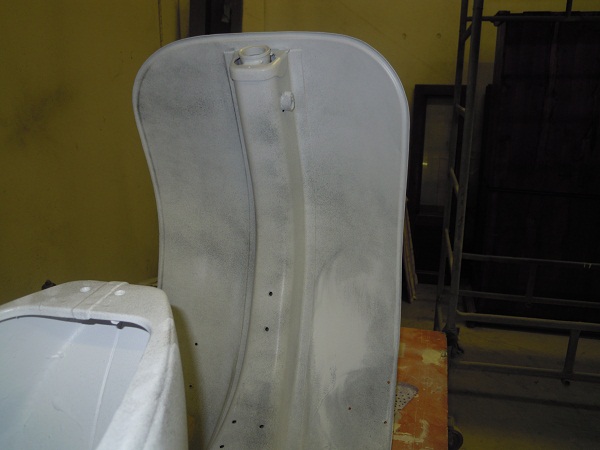

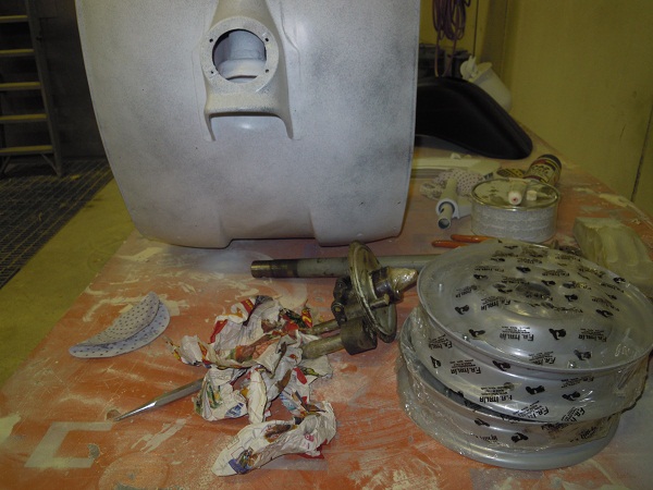

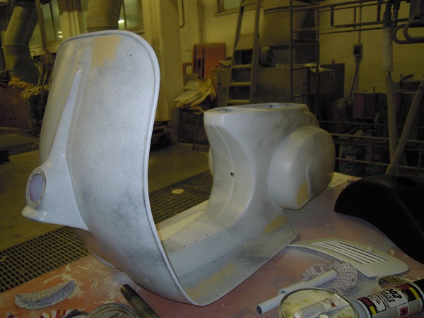

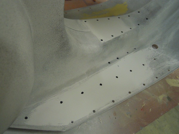

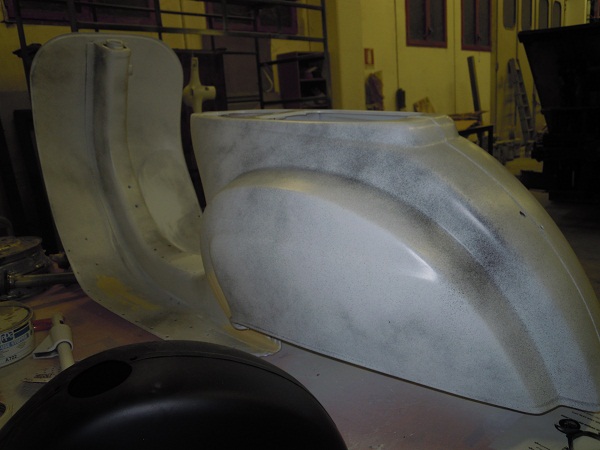

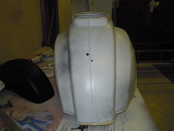

Inserito il - 10/10/2012 : 21:54:02  Mostra Profilo Invia a 150 un Messaggio Privato
bene i lavori di restauro sono ripresi,certo per la carrozzeria non e opera mia.
75,16 KB
78,24 KB
92,61 KB
78,92 KB
75,11 KB
64,23 KB
77,94 KB
72,97 KB
88,73 KB
103,55 KB
80,34 KB
poi seguiranno i lavori verniciatura
Inserito il - 10/10/2012 : 21:58:31  Mostra Profilo Invia a et3jeans1976 un Messaggio Privato
Ben fatto ciao
