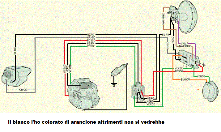

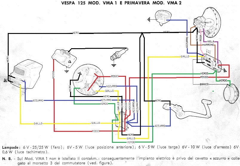

questo è l'impianto della primavera adesso in base alle uscite dei fili li devi adattare sull'impianto della tua 50 Immagine:
 153,36 KB questo invece è l'impianto della tua 50 N
 88,88 KB Per poter utilizzare il blocco della primavera sulla 50 N il filo giallo e quello azzurro che escono dallo statore non devo collegarli da nessuna parte ma devi isolarli i restanti cioè il rosso il nero e il verde li colleghi colore per colore e così hai sistemato tutto ricordati il giallo e l'azzurro che escono dallo statore non ti servono sulla tua devi isolarli . |
Grazie mille Allora era proprio come pensavo io Grazie a tutti voi ragazzi |
