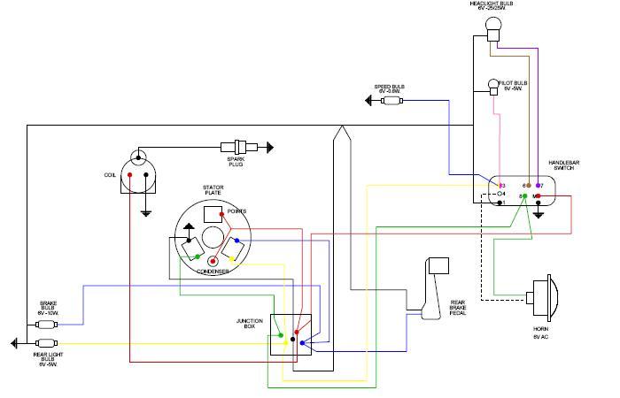

ti riporto schema impianto della primavera, vedi se riesci ad identificare qualcosa.

Inserito il - 04/06/2010 : 15:38:31  Mostra Profilo Invia a sismiko un Messaggio Privato
mitico, grazie mille!
stasera mi ci metto e provo....
