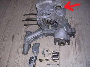

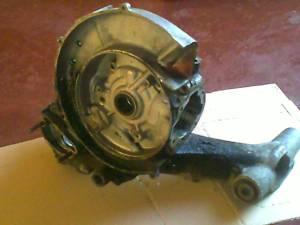

Inserito il - 30/05/2010 : 12:59:29  Mostra Profilo Invia a n/a un Messaggio Privato
ti posto le foto dei carter motore con e senza avviamento elettrico con freccia su alloggio motorino avviamento.
13,48 KB
10,21 KB
