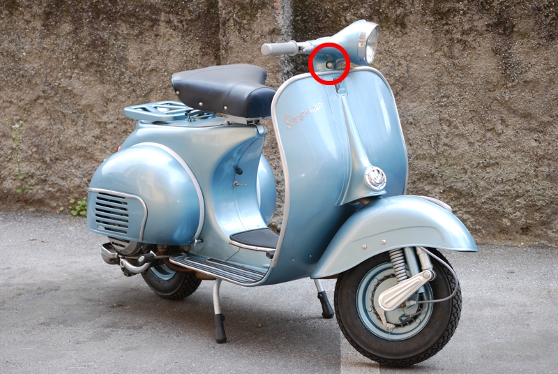

Inserito il - 27/05/2010 : 14:08:37  Mostra Profilo Invia a n/a (ex wyatt) un Messaggio Privato
ma no! non nel foro della leva frizione!!
al posto del dado di chiusura del bullone del manubrio...
in pratica si tratta di un lungo bullone con una filettatura di un certo passo da una parte e una filettatura di un altro filetto dall'altra... se non ricordo male il bullone è un M8... poi la filettatura dal lato dello specchietto invece dovrebbe essere da 6 sempre che mi ricordi bene...
ti allego una foto per farti capire dove andrebbe il dadone...
