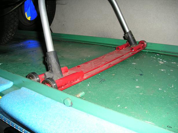

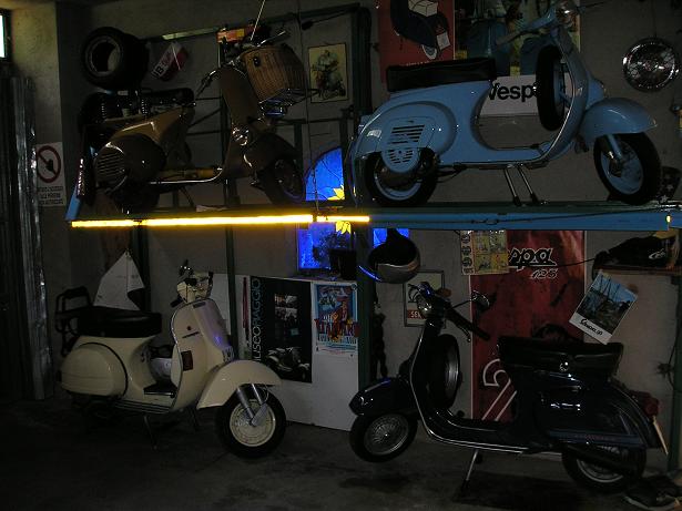

ciao volevo farvi vedere x tutti coloro che hanno il garage piccolo come fare a stoccare le vespe su una parete.facile da farsi e praticissimo anche x la manutenzione
51,83 KB
56,82 KB
50,71 KB.........ciao due pareti = 8 vespe.
dany

Bella soluzione! Per ora il mio problema rimane AVERE otto Vespe da piazzare

di roba del genere ce n'è anche di tipo commerciale, con pistoni incrociati e manovra ad uomo presente!

Come fà a salire e scendere?
Ho seri problemi di spazio!!!
O meglio due BOX e troppe Vespe....
sempli se guardi sopra il faro basso .c'e' un paranco che tramite le due barre ad "u"dove alloggiano i cuscinetti quando la piastra e su' allineata con la 90 x farti capire faccio scorrere la 90 da dx a sx e poi la tiro giu' unico accessori importante e quella piastra rossa con i cuscinetti che serve a traslare le vespe.
il tutto e costato 300 euro comp il paranco.a tempo perso c'e' voluto un mese il tutto e' fissato al muro con tasselli chimici.

bella storia! quindi se non ho capito male solo la parte sinistra si muove. A destra ci arrivano traslandole?
esatto bravo.

Ma chi è Mc Gyver in confronto a te???
Ottima soluzione...metti qualche altra foto dell'ascensore a sinistra
