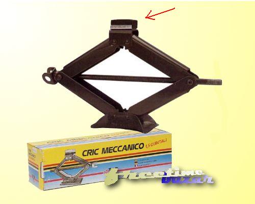

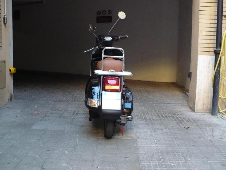

Inserito il - 25/05/2010 : 10:22:46  Mostra Profilo Invia a tonis67 un Messaggio Privato
Io uso un cric come quello in foto, e lo posiziono sotto la vespa, dove indicato dalla freccia

Quoto tonis.
Esce dal tappo comunque perchè passa dal forellino di sfiato, se mai prova a tappare bene quello con del nastro, poi ricorda di levarlo!!!
