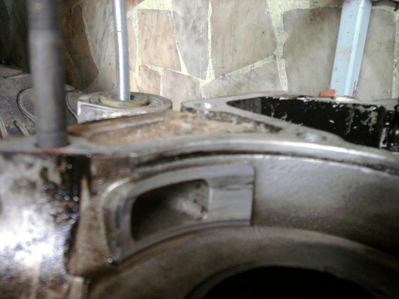

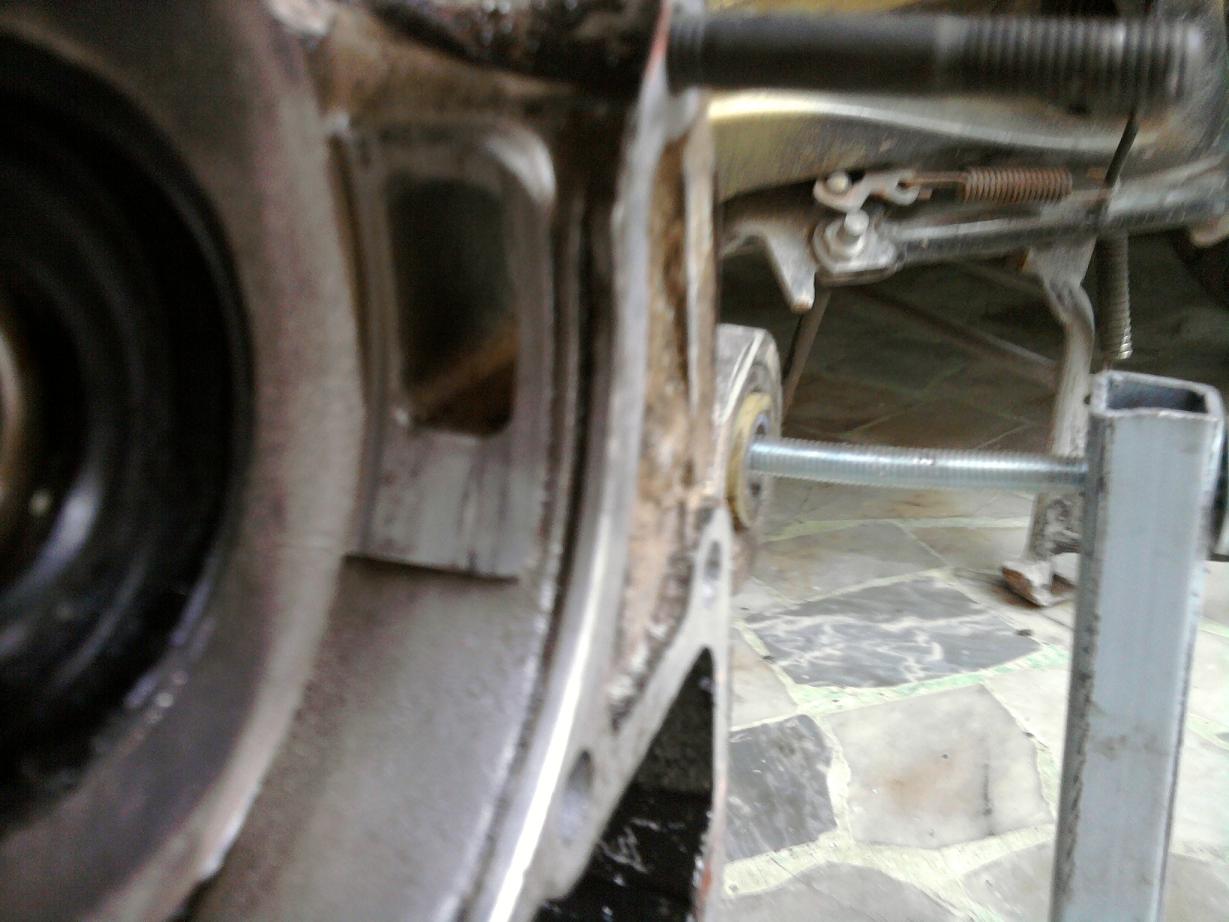

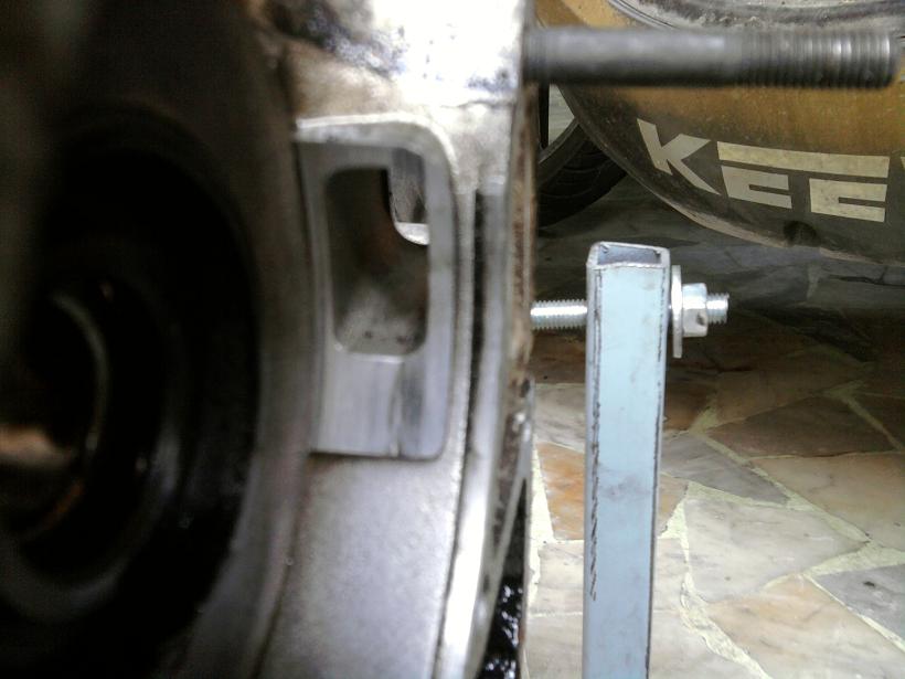

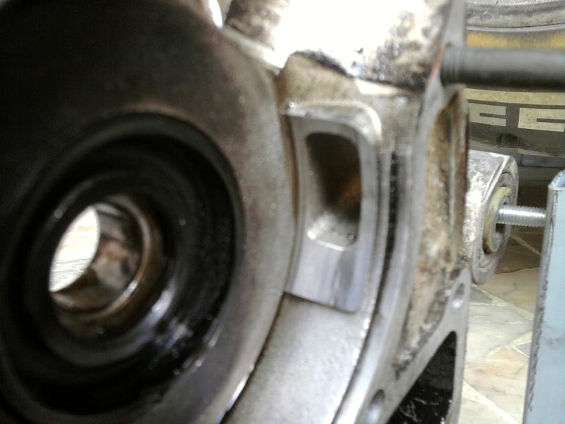

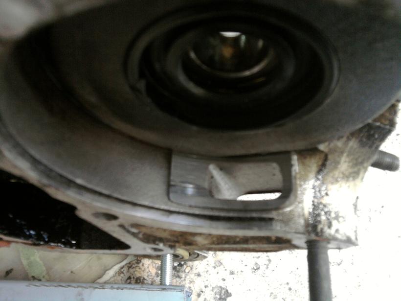

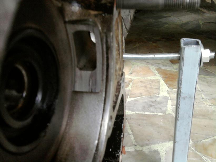

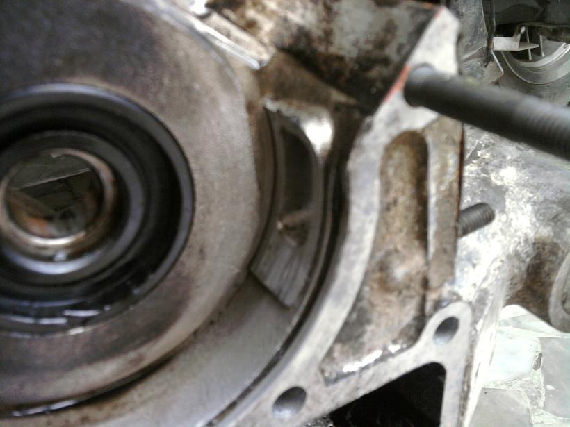

come da oggetto sto restaurando un motore di una vespa special 3 marce prima serie e ho notato che la valvola rotante del carter è un pò graffiata, allego foto, secondo voi è grave?
ciaoooo
marcovespa200
Città: Napoli
37 Messaggi
Inserito il - 22/05/2010 : 17:05:00  Mostra Profilo  Clicca per vedere l'indirizzo MSN di marcovespa200 Invia a marcovespa200 un Messaggio Privato

marcovespa200
Città: Napoli
37 Messaggi
Inserito il - 22/05/2010 : 17:06:18  Mostra Profilo  Clicca per vedere l'indirizzo MSN di marcovespa200 Invia a marcovespa200 un Messaggio Privato
84,09 KB
78 KB

marcovespa200
Città: Napoli
37 Messaggi
Inserito il - 22/05/2010 : 17:08:52  Mostra Profilo  Clicca per vedere l'indirizzo MSN di marcovespa200 Invia a marcovespa200 un Messaggio Privato
70,12 KB
76,5 KB
78,46 KB

si scalda la sede con un cannellino o con un phon e batti col martello di gomma... vedrai che esce... la valvola, non è nelle migliori condizioni...
Città: PORTOGRUARO
Inserito il - 22/05/2010 : 18:13:38  Mostra Profilo Invia a fede200e un Messaggio Privato
la valvola non è presa per niente bene. prova a vedere se tiene. monta l'albero e fai chiudere la valvola con la spalla dell'albero, a questo punto riempi la valvola di miscela e vedi quanto tempo ci mette a scendere, se la valvola è buona ci dovrebbe mettere un paio di minuti..

La valvola devi per forza portare in rettifica !!!
Te la fanno come nuova e non avrai problemi di nessun tipo, se sanno fare il loro lavoro...

non è valvola che ti crea problemi....almeno dalle foto.

grazie per i consigli ragazzi! lunedi faccio la prova di tenuta miscela e comunque chiedo quanto mi costa questa riparazione, male che vada sono costretto. qualcuno saprebbe dirmi secondo voi quanto potrebbe costarmi?

ma infatti può darsi pure che funzioni bene ma so che deve essere perfetta come regola.

insomma, anche la prova di tenuta non ti dà alcuna garanzia. Ho visto e sentito motori con valvole più rigate, girare come orologi al minimo.
Se il motore sarà simil-originale io tenterei a montarlo così. Alla mala parata ci cacci sotto un collettore polini senza fare ulteriori modifiche, e getto minimo da 42-45
per lo meno con un tondino di misura del condotto della valvola, dagli una "schiacciata" alla parte d'alluminio che fa tenuta inferiormente

ho il gruppo 50 originale piaggio e la monterò tutta originale.
provo a montarla cosi allora, al massimo metto un collettore lamellare... ma poi non devo asportare la valvola per il collettore lamellare?

ragazzi scusate ma quando si monta un collettore lamellare bisogna livellare la valvola originale in ogni caso?

io prima verificherei la tenuta della valvola se è ok lascerei perdere il lamellare altrimenti se non tiene si asporta tutto e si monta il lamellare.
